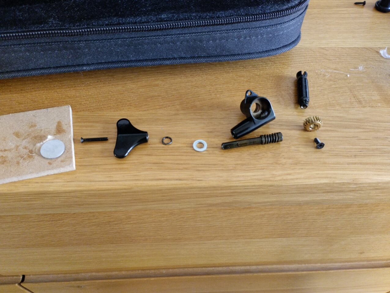

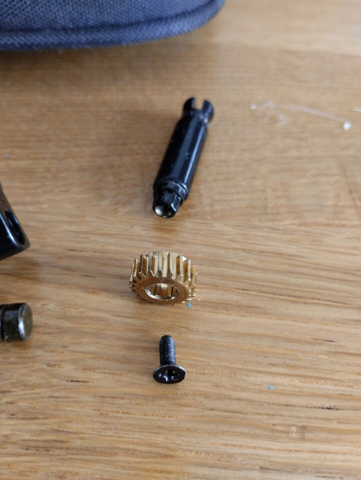

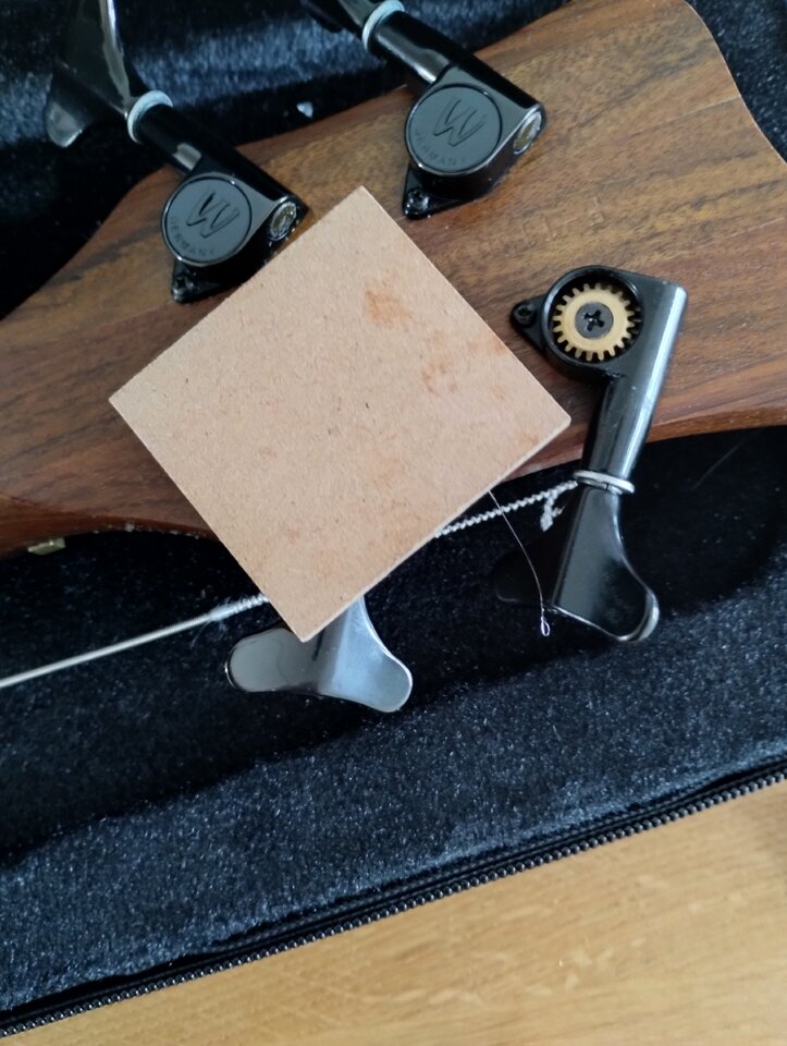

Endlich habe ich mir die Zeit genommen um dem Tuner-Probleme (2000-2010?) auf den Grund zu gehen. Die originalen Warwicktuner kann man (wie wahrscheinlich alle Schalter-artigen) das Gehäuse mit einem Trick öffnen:
Heißkleberpistole und ein kleines Brettchen (oder sonst etwas flaches) ankleben. Mit einem Ruck ist die Abdeckung unten und die Schraube wird zugänglich.
Ich war mir 100sicher, das Problem mit besseren Schrauben (längere und höhere Güte) lösen zu können.
Nachdem ich aber meine Tunerachsen und Fotos abgebrochener Achsen anderer Warwicks als baugleich erkannt habe, habe ich meinen Plan verworfen.
Das Problem ist nicht die Schraube, sondern die Hülse, die scheinbar eine ungewollte Sollbruchstelle hat. Da helfen auch längere Schrauben nicht mehr.
Hier ein Foto eines gebrochenen Tuners.
20170406_200901-jpg.4818295
Die Tuner haben mittlerweile 18jahre am Buckel und haben bis jetzt ihren Dienst brav verrichtet. Aber jetzt wollte ich nicht warten bis eine blöde Situation passiert.
Ich hab aus dem Grund die originalen gegen Gotoh-Tuner (Gotoh GB707) ausgetauscht. Schwarz, funktionieren - soweit so unspektakulär. ;-)
Auf die nächsten 18 Jahre! Yippie!
Reaktionen: claudio, jogurt, Curd Neptun und 4 andere
  • #5.573
Ich hab aus dem Grund die originalen gegen Gotoh-Tuner ausgetauscht. Schwarz, funktionieren - soweit so unspektakulär. ;-)
Ja den Plan hatte ich auch mal, letztlich aber einfach auf höherwertige getauscht...
Mir ist nämlich zweimal einer kaputt gegangen, immer kurz vor der Bandprobe. Beim ersten Mal hab ich noch gegen einen Warwick Tuner getauscht, beim zweiten Mal kamen mir direkt alle runter und ich hab sie gegen bessere getauscht :)
Das war eine Corvette $$ von 2006 nach ungefähr 12 Jahren, insofern haben deine schon lang gehalten...
Reaktionen: AGK und stekai66
  • #5.574
Danke @Metalfist - das ist sehr hilfreich. Nicht so sehr wegen der abgebrochenen Tunern (die sind wie beschrieben durch besseres Material ersetzbar), aber die Antiquitäten vor 1990 haben oftmals verbogenen Flügel, und hier wird auf Originalzustand Wert gelegt.
  • #5.575
Meinst du wegen dem Öffnen des Gehäuses?
Das ist echt keine Hexerei mit der Heissklebepistole.
Und zum Runterlösen des Blättchens am besten einen schmalen Plastik-Teil (Kreditkarte, Lego-Steinlöser) nehmen und gleichmässig von allen Seiten bearbeiten, dann geht es gut runter.
Den restlichen Kleber bringt man mit den Fingernägel runter.
Reaktionen: stekai66 und BrusselsBass
