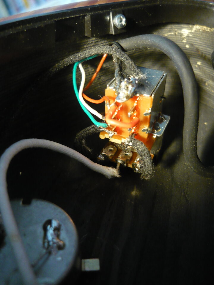

Gewundert haben mich nur die 25k Potis in der Elektronik. Ist das normal bei Warwick?
Sorry, wenn ich das Aufwärme - aber ich habe mich auch gewundert und keine Antwort gefunden ...
Hatte überlegt, in meinem - hier beschriebenen
https://www.bassic.de/threads/warwick-base.14808235/page-285#post-17684685
- deutschen Streamer Std, das Push/Pull-Poti für die Parallel/Seriell-Schaltung des Humbuckers wegen gelegentlichem Krach zu erneuern.
"Auch ich hab doch noch sowohl ein 250er als auch ein 500er PP Poti rumfliegen, mal sehen, was passt"
Von wegen, sind ja, trotz passiv, A25k Ohm-Pots.
Warum?? Fragt sich hier der "Maler-nach-Zahler" - habe ich bei passiven Instrumenten noch nie gesehen ...
Jetzt nach der 2 Behandlung mit Teslanol und "Drehdrehdreh" geht es erst mal wieder bei mir - interessieren würde es mich trotzdem, wenn jemand das erklären kann. :kaffee: Daaaanke

Hat mich doch noch beschäftigt:
Zu den beiden 25k Pots hatte dieser frühe Streamer Std auch einen 2G104j Kondensator am Tone - das sollten 100nF sein.
Scheint also einfach die Standard-Elektronik für die aktiven Schaltungen übernommen worden zu sein.
Die habe ich jetzt mal ausgetauscht gegen eine "normale" Passiv-Elektronik: 250k Push/Pull und 250k mit 47nF dran.
Sind deutlich mehr Höhen in der Ausgangsposition jetzt, aber was mich am meisten überrascht hat, ist der Lautstärke-Unterschied; viel lauter jetzt.
Wenn Interesse besteht, kann ich bei Gelegenheit einen kleinen VorherNachher-Soundfile hochladen.
Wenn es mich noch mal packt, probiere ichs noch mal mit 500k-Pots :)
Reaktionen: Metalfist

Und weil das noch nicht alles ist: habe erst eben gemerkt, dass die Lautstärke bei der neuen Elektronik nicht mehr auf null geht, sondern ganz leise an bleibt ... ufff. Belegung habe ich nach dem original gemacht, also Jumper von 2L auf 3R, dann R Grün 1, Weiss 2, Rot 3. Schwarz und blank an die Masse.
Das wird immer mysteriöser und ich muss halt auch sagen, dass diese Elektronik-Bastelei für mich Malen nach Zahlen ist und ich habe noch nie zu etwas Ähnlichem so wenig Info gefunden, wie über diese MEC´s.
