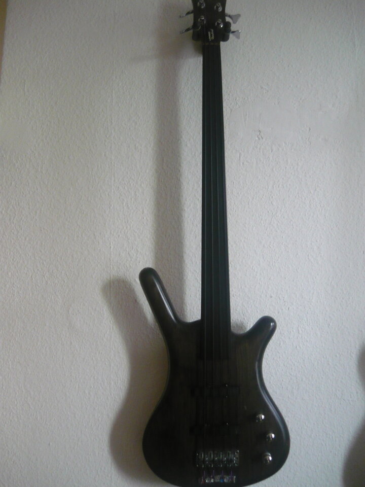

Hmm, also zumindest oberflächliches Gogglen hat mir da nämlich auch die Unklarheit nicht genommen ... mein Fretless:
Corvette Standard
US Swamp Ash
4 saiter
Year 1998
Month Juni
Number 040938
Neck Wood Wenge Holz
Fingerboard Tigerstripe Ebenholz
Frets Nein
Fretless Ja
Nut Just a Nut Brass Version
Neck construction Bolt On
Body 2 teiliger US Swamp Ash Korpus, massive
Surface Nirvana Black Transparent matt
Pickups aktive MEC JJ Pickups
Electronic aktive MEC 2 Band Electronic
Hardware Chrome Hardware für Warwick hergestellt
Made in Germany / 08258 Markneukirchen
Die PU´s hatte ich ausgetauscht. Also am ehesten Holz und Finish (hier auch Nirvana Transparent, was nicht unbedingt mein Fav ist) als Unterschied ... oder auch die Korpus-Form?
