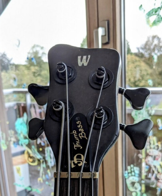

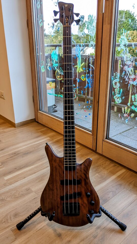

Hallo liebe Warwick Gemeinde
Ich bin Besitzer eines Warwick JD Thumb dessen Korpus aus Bubinga und dessen Neck aus Wenge und Bubinga gefertigt ist.
Der Bass hat im gleichen Jahr wie ich das Licht der Welt erblickt weshalb ich ihm gerne mal eine kleine Schönheitskur gönnen würde.
Mir stellt sich jetzt die Frage wie ich den Korpus am besten reinigen und dann wieder auffrischen sollte?
Ich habe viel von Dunlop hier, dann habe ich D Andrea Lemon Oil, ich habe von Feed-N-Wax diese Beeswax + Orange Oil Mixtur da, ich habe Tru Oil und Holzwachs von Birchwood hier.
Was davon kann ich nutzen und was sollte ich (auf keinen Fall) nutzen?
Danke für eure Tipps
Dan

Ich glaube die JDs waren wie die meisten anderen Warwicks dieser Zeit gewachst.
Wenn du verschmutzte Stellen hast, würde ich zu einem feuchten Tuch mit Seifenwasser greifen und dann mit Bienenwachs wachsen.
Ich verwende meist das Warwick Wachs. Ich hab aber auch schon andere und auch flüssigere verwendet. Die funktionieren eigentlich ebensogut.
Manche greifen zu Pflegeölen. Auf Youtube findest du viele Tipps.
Bund-Politur ist auch kein Fehler.
Was ich immer bei älteren Warwicks mache: Hardware soweit möglich zerlegen, mit öligen Lappen/Küchenrolle (Ballistol) abreiben, trocknen, überschüssiges Öl mit Küchenrolle und Wattestäbchen entfernen.
JD-spezifisch fallen mir noch diese Problemchen zum Check ein:
-) Die neuralgische Halsstelle auf der Rückseite ist intakt? Oder repariert? Da habe ich oft gelesen, dass es mit dem Trussrod Probleme gab, weil der Hals sehr schlank dimensioniert ist.
-) Die Kunststoffhülsen um die Tuner in der Kopfplatte sind angeblich auch bei einigen gebrochen/gerissen/zerbröselt. Manche haben sich von Schlossern Ersatzhülsen drehen lassen. Heutzutage könntest du das vielleicht auch mit dem 3d-Drucker nachbauen.

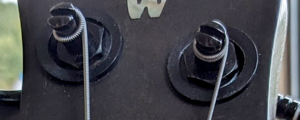

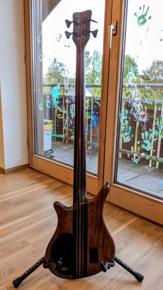

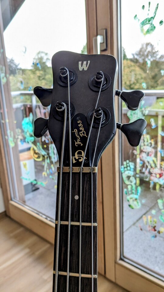

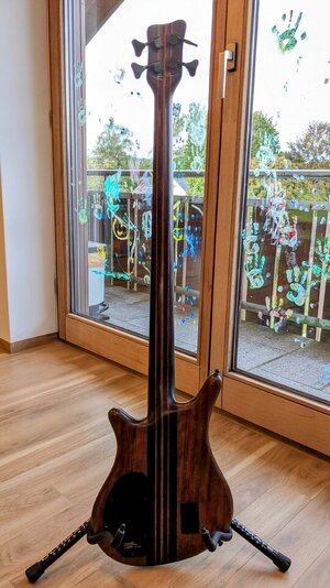

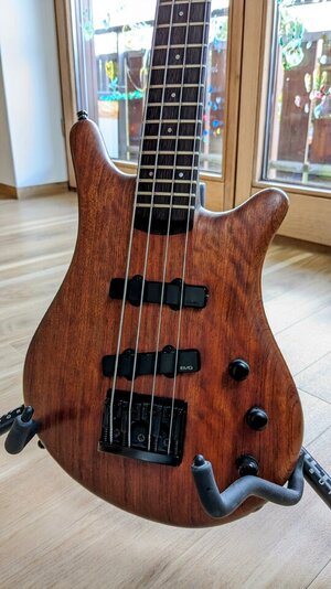

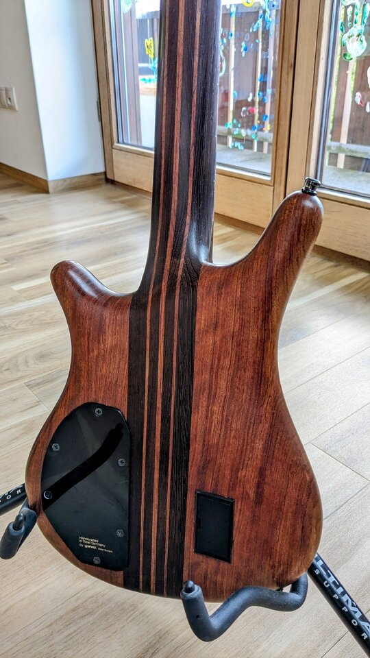

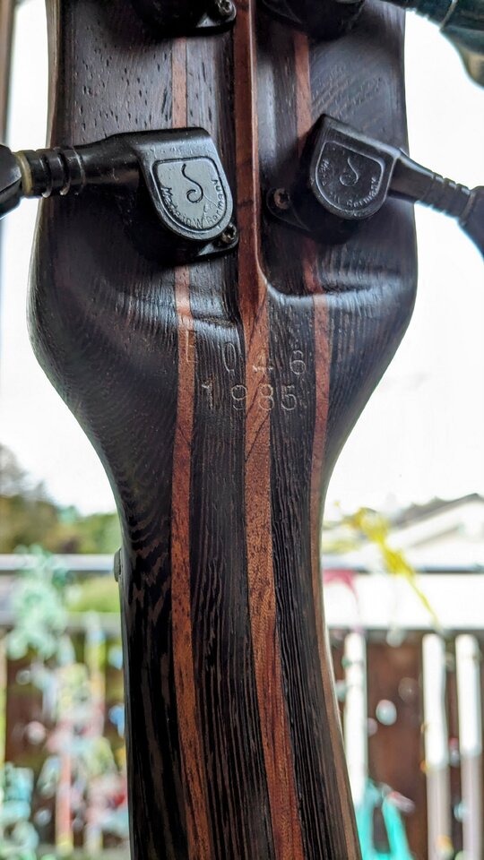

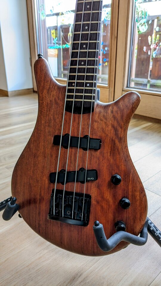

Danke dir für deinen Input.
Nun, als Jungspund würde ich mich zumindest im Vergleich zu dir nicht bezeichnen. Ich bin 1985er Jahrgang. Sind nur 5 Jahre die uns trennen ;)
Am Hals ist alles paletti, auch auf Höhe des Hals/Kopfplatten-Überganges.
An den Tunern bzw. an einem der Tuner gibt es allerdings ein "Problem". Hinter dieser sechseckigen "Mutter" befindet sich etwas das ich als große schwarze Unterlegscheibe betiteln würde. Diese füllt mit ihrem Durchmesser das ganze Loch des Bushings aus. Bei drei der vier Tuner ist diese angeschrägt liegene "Unterlegscheibe" fest. An dem Tuner (an dem ich die Saite falschrum aufgezogen habe ... I know) ist diese Unterlegscheibe aber nicht fest sondern lose was bei kleinsten Bewegungen zu einem nervigen metallischen Rascheln fühlt. Deswegen habe ich zwischen die "Mutter" und diese "Unterlegscheibe" jetzt ein Stück Klopapier geklemmt. Ich nehme an, dass ich hier im Warwick Shop einfach ein neues 22 EUR Bushing für diesen Thumb bestellen sollte. Evtl. auch gleich einen kompletten Satz aus vier Stück ... wenn schon, denn schon ;)
Im Anhang noch ein paar mehr Bilder dieser älteren Schönheit

Glückwunsch! Tolles Gerät der '85 Thumb :juhuu:
Ein Rat: auf keinen Fall True Oil verwendet: dies ist meines Wissens ein Schelllack und versiegelt das Holz. Für Body und Hals entweder das Warwick Wachs, oder anderes hochwertiges Möbelwachs: Saiten ab, Potis ab, Wachs auftragen, einmassieren und nach 1 Std polieren.
Für das Fretboard: Dunlop Lemon Oil.

@DanTM
Dude! WTF?!?
Snickers für Linkshänder?

@DanTM
Dude! WTF?!?
Man, Dude, sorry. Versuch du mal deinen Bass zu reinigen und zu besaiten während drei übermüdete Kinder um dich rum hüpfen und darauf warten, dass du sie ins Bett bringst.
Ich ziehe die Saiten heute richtig auf, promised

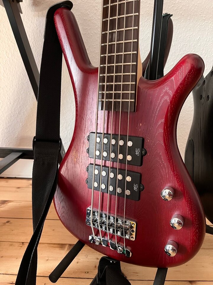

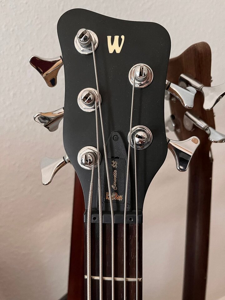

Meine alte Corvette hat nun ein 20 Jahre jüngeres chinesisches Geschwisterchen bekommen.
Überrascht hat mich:
  • Das Ding ist für mein Empfinden sehr schwer - 4.8 kg sagt die Waage
  • Hatte sehr hohen Output obwohl komplett passiv, daher musste ich die Pickups ziemlich runter schrauben
  • 2 von 3 Potis sind sehr leicht zu drehen und haben keinen taktilen Mittelpunkt
  • Hals ist recht angenehm, obwohl ich dünnere gewohnt bin
Eigentlich gekauft um auf Fretless umzubauen. Mal schauen.

Fretless umzubauen.
Mit den fetten Humbuckern nicht die optimale Basis , würde ich zu bedenken geben.
Es lohnt eventuell die PUs auf parallel umzulöten um sie etwas zu zähmen.
Für mich oft auch der angenehmere Sound ohne die fetten Tiefmitten.
In dem Zuge gleich 2 Pickup-Wahlschalter einbauen (seriell/single/parallel) wie beim Nicht-Rockbass Modell
