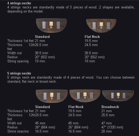

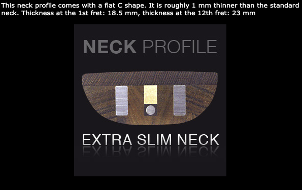

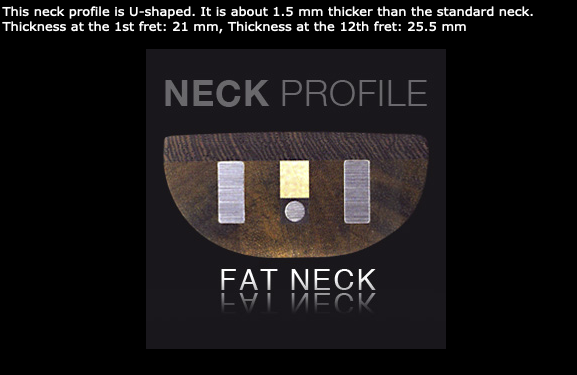

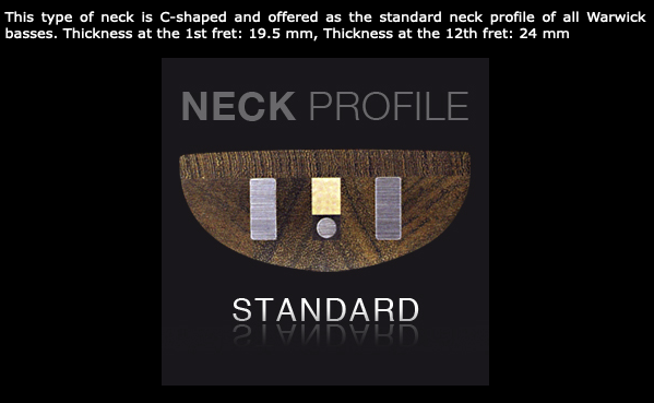

  • #6.743
Die in den 80ern und 90ern gebauten NT5 Thumbs mit Wenge Hals sollen ja ein eher schmales/flaches/dünnes Halsprofil haben. Die später gebauten NT5 mit Bubinga/Ovangkol Hals sollen ja ein eher fettes/dickes Halsprofil haben.
Kann hier jemand evtl nochmal auf die genauen Unterschiede im Profil eingehen und sagen wie fett genau so ein Hals aus z.b. 2007 ist? Könnt ihr das mit aktuellen Streamern vergleichen?

  • #6.745
Das Broadneck Profil sieht lecker aus aber einen Broadneck Thumb zu finden scheint eine schwierige Sache zu sein 🤮
  • #6.746
Das sollte das Profil von Deiner blauen 5er Corvette sein, wenn ich da nicht irre.
  • #6.747

  • #6.748
Ich bin ja ein Riesenfan der Fatnecks und finde sie extrem angenehm zu spielen.
Ebenso. 2000 - 2010 war schon eine tolle Ära bei Warwick, was die Halskonstruktion bei einigen Modellen anbelangt. Die Broadnecks zu der Zeit waren/sind zwar echte Surfbretter, aber gleichzeitig wunderbar zu bespielen, aufgrund des Shapings und des möglichen 19-20mm Saitenabstand. Massiver Ton obendrein.
  • #6.749
Was für ein Halsprofil wird denn ein Thumb NT5 (Nicht Broadneck) von 2004 haben? So ein Fat Neck?
  • #6.750
Das müsste der links unten sein mit 45mm Sattelbreite und 21mm Dicke.

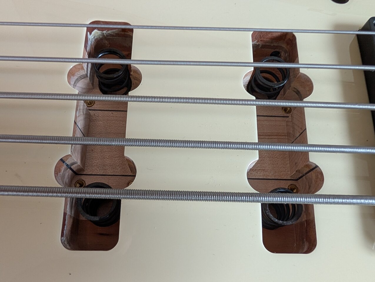

Ob die BQC passt, sehe ich nächstes Wochenende. Da hab ich dann wieder Werkzeug zur Verfügung. Die Tonabnehmer kommen erst später rein, die brauchen länger, weil Sonderbestellung. Wenn die Elektronik passt, wird schonmal verkabelt und die Pups kommen nach Lieferung dazu. Dann entweder die Kabel trennen, in die Ausfräsung für die Pups und wieder zusammenlöten oder die Bohrung für die Kabelkanäle auf Steckerbreite aufbohren. Mal sehen, wenn ich die Kabel in der Hand habe.
Kurze Frage aber noch...
Unter den Pickups hat Warwick eine Feder verbaut. Kann die drin bleiben, oder muss die wegen dem Stecker an der Unterseite der EMGs gegen Schaumstoff gewechselt werden?
Greetz, Dub
  • #6.757
Ist die Feder denn genau da wo die Steckverbindung zum Tonabnehmer angebracht ist?
Wenn ja, dann würde ich die Feder trotzdem drin lassen und zwischen Feder und Tonabnehmer ein Stück Schaumstoff packen. Die massiven Federn die Warwick nutzt finde ich super, besser als alle anderen Lösungen die ich bisher so ausprobiert habe, weshalb ich die,wenn es irgendwie geht, drin lassen würde.
