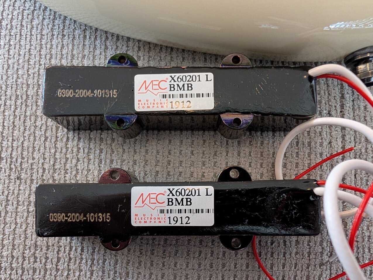

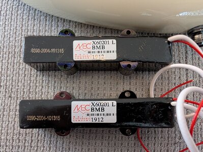

  • #6.726
Ich habe hier ein Set aus zwei aktiven MEC J Tonabnehmern
Laut Produkt Eschreibung ist einer davon für die Halsposition und einer für die Bridgeposition.
Welcher ist da nur welcher? Sieht für mich nach zweimal dem gleichen Tonabnehmer aus?
Auf dem Foto nicht zu erkennen: sind die gleich lang?
  • #6.730
Ja das "L" ließ schon darauf schließen, dass es sich um 2 Bridge-Tonabnehmer handelt.
Bzw. je nach Ursprungs-Bass gibts ja auch Modelle, die gleich lange Js enthalten.
Welcher dann wohin? Siehe @yhawks - ich hab keine Ahnung.

Kann ich so unterschreiben. Bartolinis haben idR Keramik-Klingenmagnete und klingen auch sehr danach, finde ich. Nicht besonders warm, eher mitten- und höhenreich.
Das sind aktive PUs, das wird nix mir Ohm messen. Ich würde W Support fragen
+1
Meine mich aber daran zu erinnern, dass die aktiven MEC's keine Bridge/Neck-Position haben und unabhängig von einem festgelegten Stringspacing sind. Sind ebenfalls Keramik-Klingenmagnete, mit dem Preamp. Dafür spricht auch, dass die Produktbeschreibung mit der Artikelnummer keinen Unterschied zwischen Neck/Bridge macht:
"(J-Style M 60201L (Hals), J-Style M 60201L (Steg))"

Habe die MECs jetzt einfach irgendwie eingebaut. Entweder habe ich zufällig den richtigen Tonabnehmer in die jeweilige Position gesetzt oder es ist so wie du dich zu erinnern meinst.... klingt verstärkt nämlich richtig. Sicherheitshalber werde ich nächste Woche mal bei Warwick nachfragen.

Da brauchst nix nachfragen. Unterschiede gibt es lediglich in der Breite, sonst sind Neck und Bridge technisch gleich. Je nach Bass ist am Hals die paar mm schmalere Version eingebaut, kann aber auch an beiden Positionen die breitere Bauform sein. Bei welchen da was wie genau ist, da habe ich keine echte Übersicht.
Edit: Der Vollständigkeit halber sei noch erwähnt, die MEC Klingenmagnetpickups passen auch universell für 4-Saiter und 5-Saiter mit quasi beliebigem Saitenabstand.
