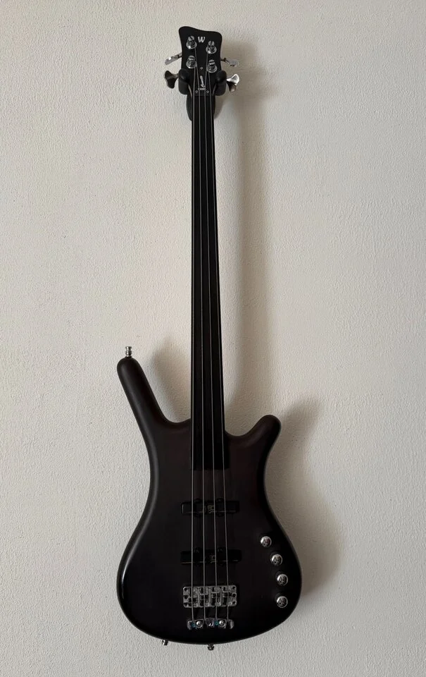

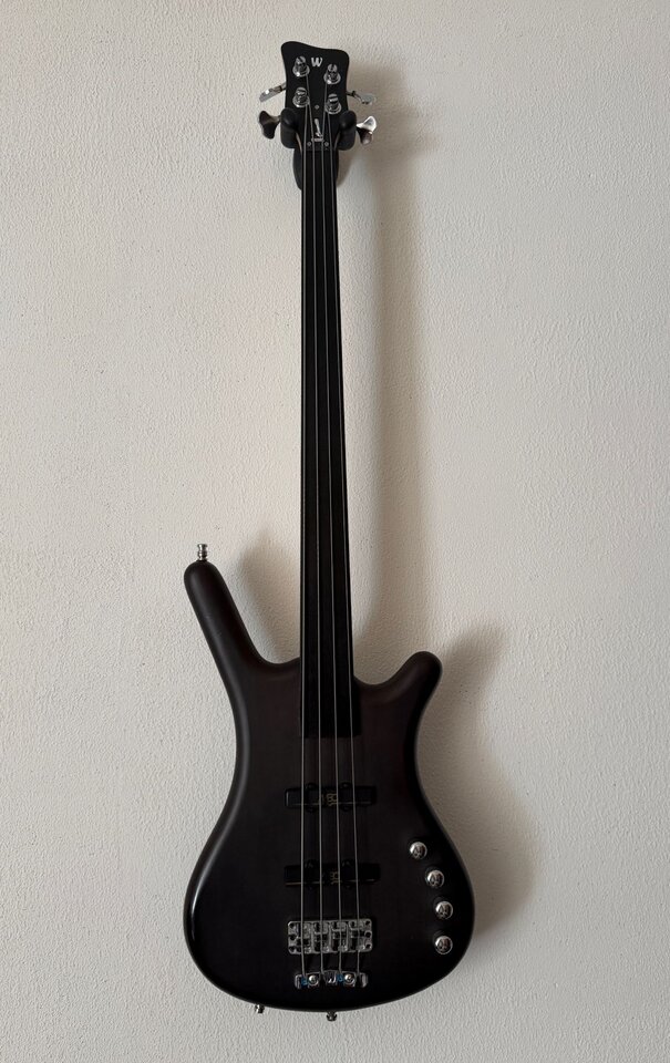

Anbei mal eine Rockbass Corvette fretless, welche momentan mein Haupteinsatzgerät ist.
Mein Bogart ist mir mittlerweile einfach zu wertvoll geworden und die anderen Bandmitglieder forderten eh einen bassigeren holzmäßigeren Ton. Deshalb musste ein neuer Bass her. Die Vorgabe waren: Fretless unter 1000 € ohne Lines. Ich habe dann beim großen T 4 Bässe angespielt (u.a. einen Infinity und die Vette $$) und mich für die Corvette mit JJ Style Pickups entschieden, weil sie einfach am besten tönte und sich vom Klang variabel einstellen lässt.
Klanglich bin ich voll zufrieden. Der Bass klingt mit meinen bevorzugten Saiten wirklich geil und setzt sich im Proberaum und Live gut durch. Die Mitten sind ordentlich ausgeprägt, er klingt druckvoll, hölzern mit ein wenig Warwick typischen Klang. Vor allem die E Saite, bei mir in C gestimmt, fällt trotz relativ dünnem Durchmesser von 110 nicht ab und ballert ohne Ende. Wahr(wick)lich beeindruckend.
Es gibt nur eine Sache die wirklich nervt und dies wurde hier ja schon angesprochen. Das Ding ist echt kopflastig.
Aber da der Bass ja gut klingt, konnte der Bastelspass beginnen. :D

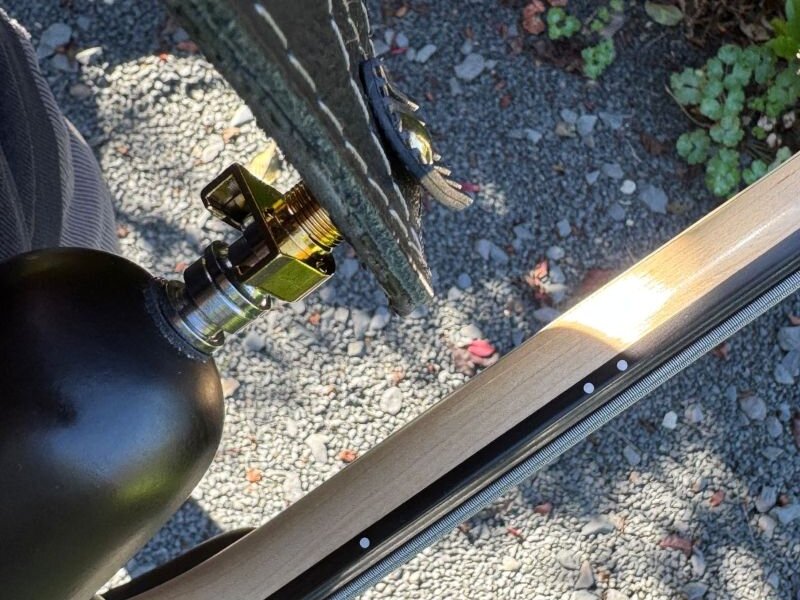

Zunächst habe ich die originalen Mechaniken durch Gotoh Res-O-Lite ersetzt und mir unten noch einen zweiten Gurtpin gesetzt. Schon besser, aber da geht noch was. Für die Gurtbefestigung am oberen Dildo habe ich mir eine längere Schraube besorgt und noch einen zweiten Gurtpin drauf gesetzt. Nu ja. Nach dem kramen in meinem Zubehörkistchen fiel mir eine ziemlich lange Quick look Gurtbefestigung in die Hände und damit konnte der Aufhängungspunkt des Gurtes nun in Höhe der 12 Lage verschoben werden. Ich musste mir nur noch was einfallen lassen, wie ich den Gurt nun sichere und habe dies mit einem schwarzen Hartgummiteil getan.
Das ganze sieht dann so aus:
Das ist sicher nicht besonders schön, aber ich bin damit vorerst zufrieden.

Ein wunderschöner schwarzer Bass!:-)
Zum Gurtpin: Hast du keine Bedenken wegen des verlängerten Hebels?

Du hast natürlich recht. Das könnte irgendwann mal ein Problem werden. Dafür wie ich ihn verwende ist der Pin ja nicht ausgelegt. Der Leidensdruck bezüglich der Kopflastigkeit ist aber größer als die Bedenken zu einem Absturz. Vielleicht fällt mir noch eine andere, sicherere Lösung ein.
  • #6.867
Es gab schon mal den Vorschlag, an der Rückseite des Korpus Gegengewichte ähnlich den Auswuchtplättchen an Autorädern anzubringen.
  • #6.868
Angelblei im E-Fach habe ich schon bei ein paar Bässen gesehen. Ich habe so einen Gibson Fat Boy Strap, der hilft auch gut.
Wobei mich etwas wundert, dass die Corvette kopflastig ist. Mein 5er in Sumpfesche war super ausbalanciert. Wobei zu erwähnen bleibt, dass ein ganzer Teil meiner Anker sehr kopflastig sind. Möglich, dass ich da mittlerweile eine andere Wahrnehmung habe. :D

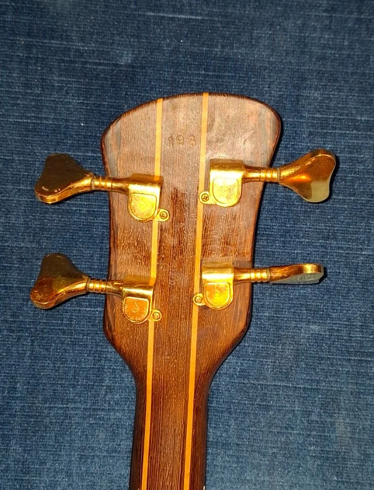

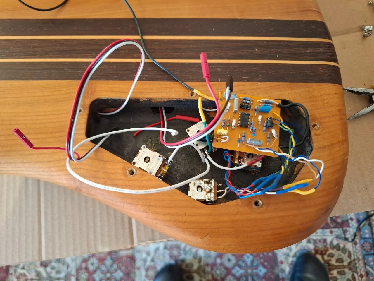

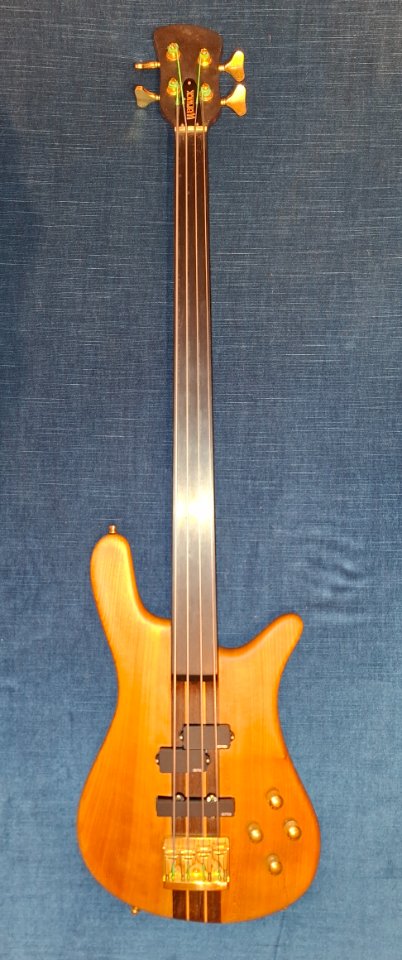

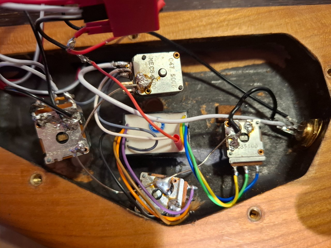

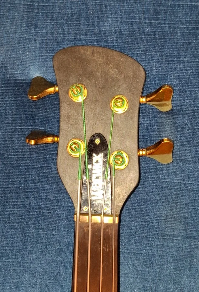

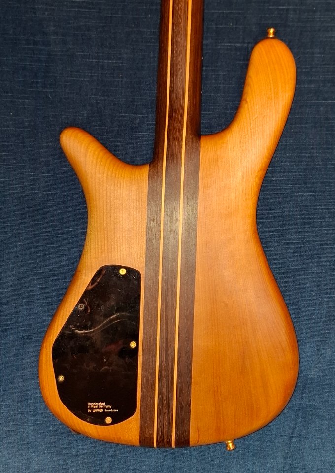

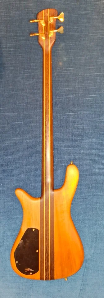

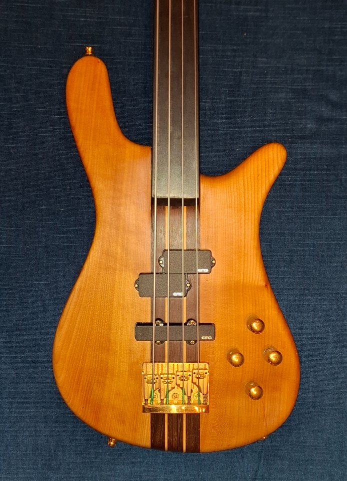

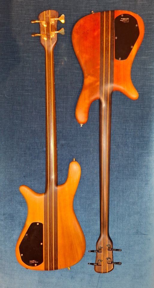

Mal wieder was neues: eigentlich wollte ich keinen Bass mehr kaufen !! Aber dann habe ich habe vor ein paar Wochen ganz in meiner Nähe einen bundlosen Warwick gesehen und konnte nicht widerstehen.
Das gute Stück ist aus dem Jahr 1984, als Warwick den hier nicht erhältlichen Spector kopierte. 1985 wurde dann Lizenzgebühr gezahlt, bevor der Headstock modifiziert wurde.
Der Bass kam ohne Elektronik und wurde von mir entsprechend mit dem Lötkolben (mit Ersatzteilen eines Mitgliedes vom Warwick Forum) zum Laufen gebracht.
Reaktionen: jogurt, olbass, Crims0 und 8 andere

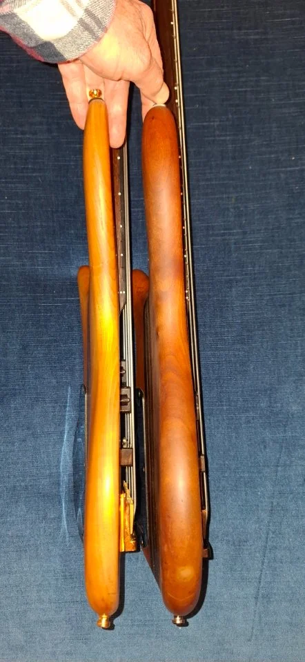

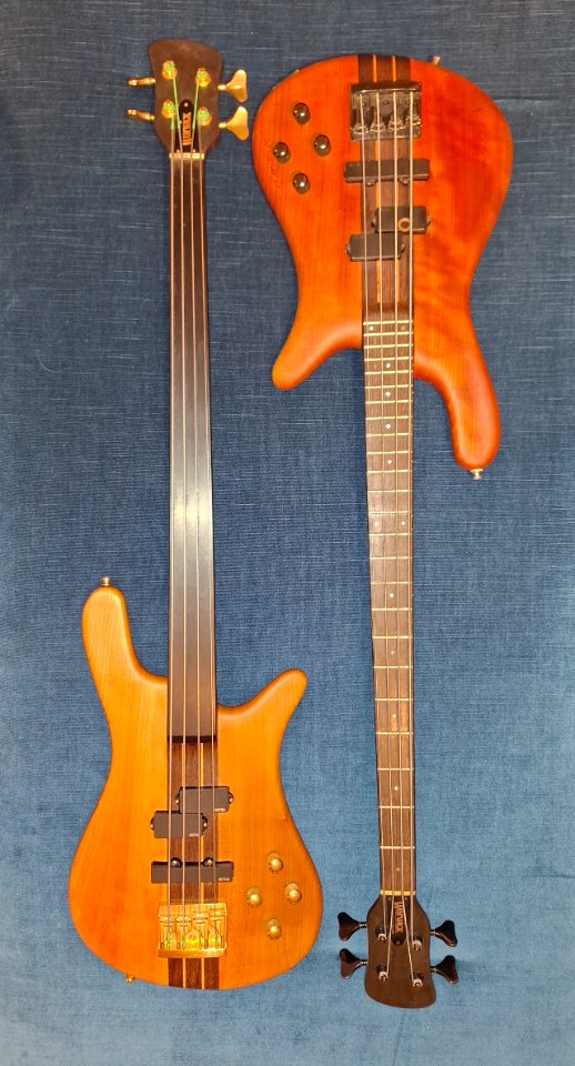

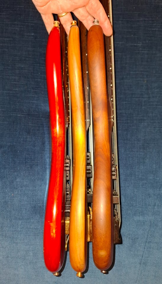

Hier noch ein Vergleich mit meinem 1985er bundierten Paddlehead aus der Periode unter Lizenzproduktion.

Wunderschön und herzlichen Glückwunsch zu dem Bass!
Ist es eine zeitgenössische Elektronik, die du verbaut hast?
Ich kann es auf dem Bild leider nicht erkennen, ist das ein Ebenholzgriffbrett?
Ich liebäugel schon länger mit der Idee mir einen Fretless Warwick anzuschaffen, frag mich aber immer wofür, da ich eigentlich keinen Anwendungszweck dafür habe...
noch ein Vergleich
Oha, der 84er ist ja hauchdünn!
Ich habe neue aktive EMGs verbaut (für ein Satz 1980er hier auf Bassic kam ich leider zu spät) - vielleicht finde ich ja noch einen Satz.
Das nette Forumsmitglied hatte den richtigen EMG preamp von 1984 geschickt, aber der war tot.
Er preamp hat mir dann noch einen preamp der späten 1980er geschickt, und der funktioniert.
Es gibt zwar noch den original Preamp bei Warwick zu kaufen, aber der Preis von 370€ war dann doch etwas zu viel.

Wow, tolle Streamer!
Wirklich nett, dass du die Preamps bekommen hast. Ob der funktionierende Preamp jetzt ein paar Jahre älter ist, egal. Alte EMG PJ's tauchen immer mal wieder auf, leider manchmal arg runtergespielt. Drücke die Daumen. Hauptsache der Streamer klingt, wovon ich ausgehe 😉
