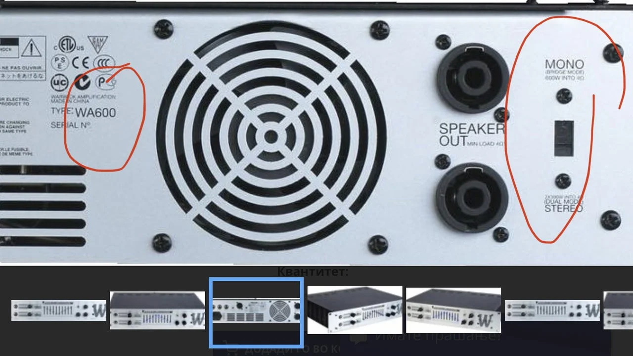

Wenn ich richtig sehe, dann hat der amp 2 Buchsen für 8 Ohm, wenn du 2 Boxen anschließen willst, oder du kannst über den kleinen Schalter einen Eingang auf 4 Ohm umschalten.
Wo hast du das denn her?
Das stimmt nicht, du kannst einfach die Box deiner Wahl an den Ausgang deiner Wahl anschließen und spielen, vorrausgesetz die Impedanz von 4 Ohm aller Boxen zusammen (die Ausgänge sind parallel geschaltet) wird nicht unterschritten.
Es gibt bei Transistoramps keinen Umschalter für die Impedanz, zumindest bei keinem den ich kenne.
Diese Umschalter sind mir nur von RöhrenAmps mit ihren Ausgangsüberträgern bekanntn.
Ich hatte den Bridge Schalter fehlinterpretiert.
Auch das interessiert mich nun, der WA600 hat keinen Bridge Schalter, zumindest das Modell das ich kenne. Gibts ne Neuauflage die einen hat? Wäre für Warwick meines Wissens ne Neuerung, wobei mich die Amps ne annähernd so interessiert haben, wie die Bässe. Kann mich ja auch irren.
Ich hatte dieses Bild bei einer Suchmaschine gefunden.
