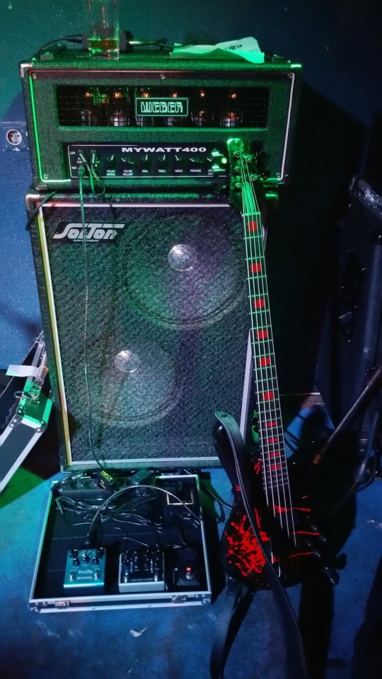

Mein Setup von gestern Abend :)
Die Box ist nicht meine, wurde von einer anderen Band gestellt. Spaßig mal über son alten Schinken zu spielen auch wenn ich ein bisschen Angst um Sie hatte ^^
Der MyWatt war einfach Großartig. In Kombination mit dem B7K Ultra hats ganz schön gewackelt :)
Da hat sich das schleppen tatsächlich gelohnt.
