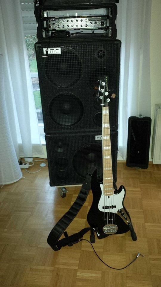

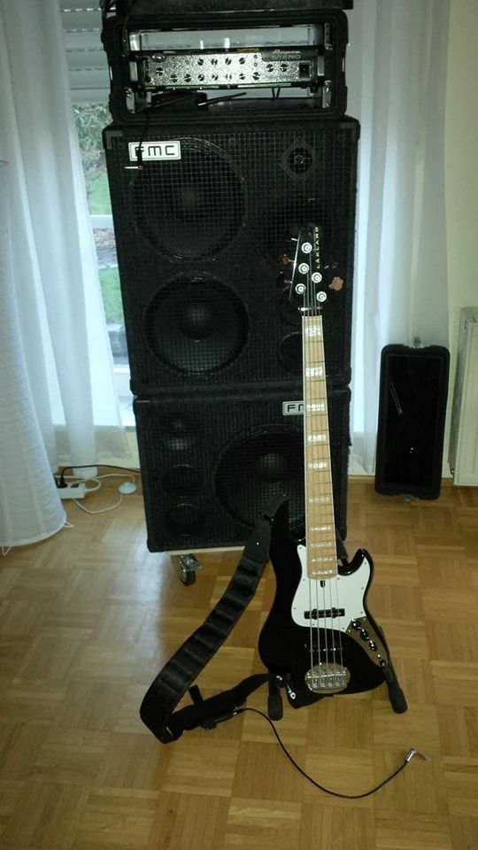

Ich würde eine 115 er plus eine 212 + 8 + Horn von FMC nehmen. Das drückt in allen Frequenzen, ist leicht zu transportieren und geht auch mit Drop C prima!
Reaktionen: Meinereiner und DTD91
  • #55
Und ich dachte schon, ich bin der Einzige mit dieser Kombination - geil, gell?? :bier::bier:

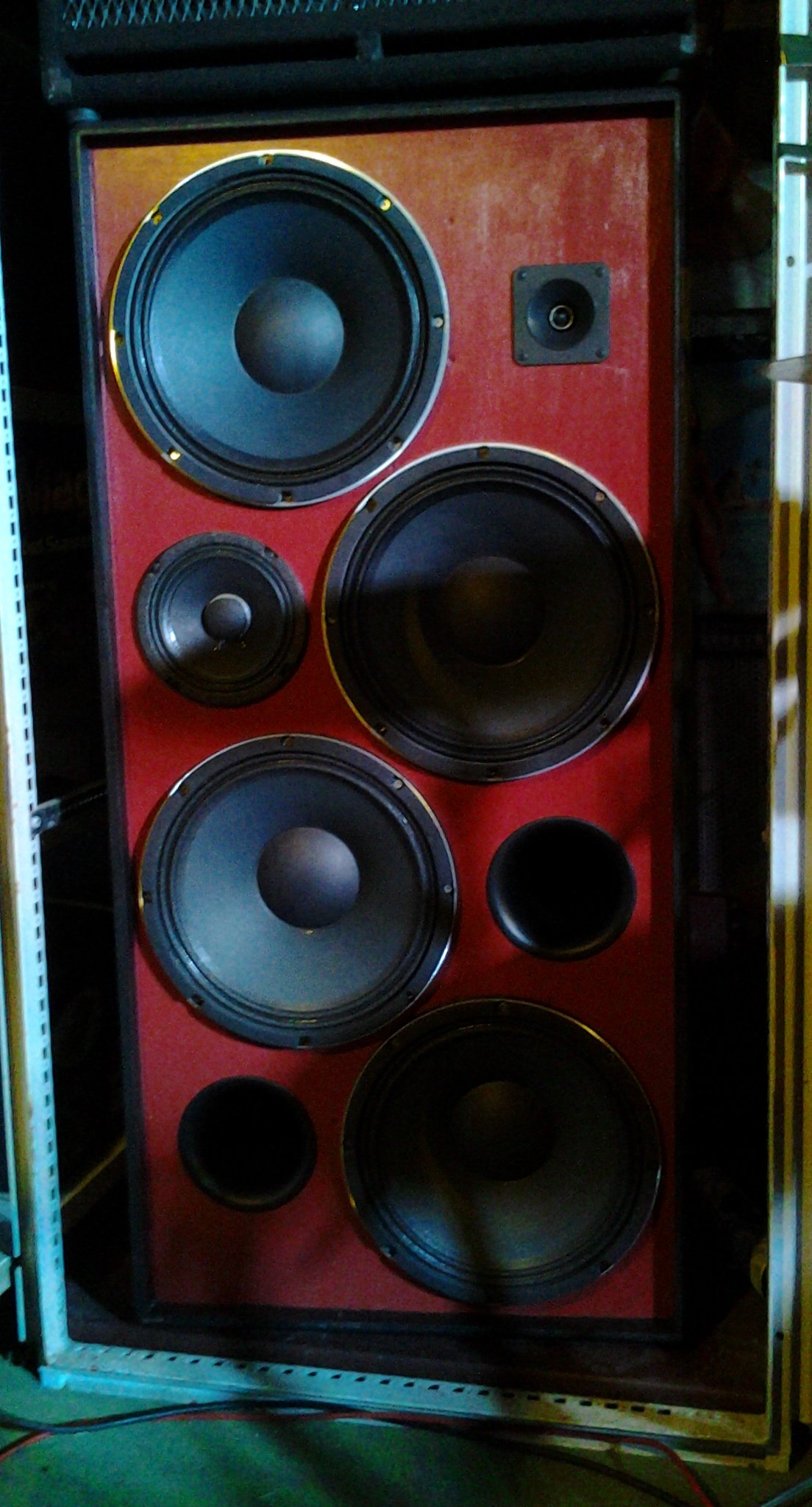

das is meine20130917_224211.webp 4x12 neo von 909
