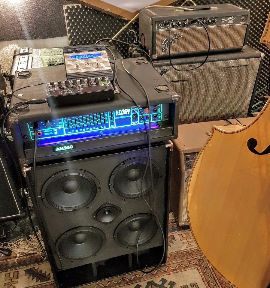

Ich denke trotzdem eher über eine 2x8 nach...;-) :-P und zwar ziemlich intensiv...:-)
SAD 4x8 !!!
Leicht, laut, wohlklingend.
Reaktionen: LaFaro und f_luxus
