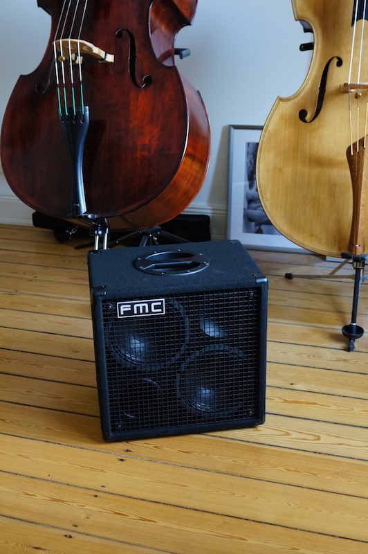

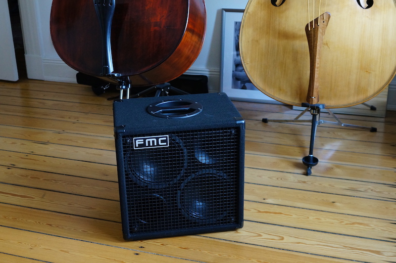

Ich werde berichten, wenn ich die 2x8 ausprobiert habe... wobei ich jetzt leider keine GloKa zum direkten Vergleich hier rumstehen habe... :I
Hier ist übrigens das erste Foto zu sehen...;-)
Und hier mal zwei "Original-Fotos" zum Größenvergleich..;-) gerade angekommen... super verpackt und unbeschädigt... :-) Ich bin gespannt...:-P
Reaktionen: olbass, crocoolli, Paulito und 2 andere
  • #99
Ja, ich bin auch gespannt. Schreib mal.
  • #100
Also.. erste Eindrücke... die Box ist wie gemacht für akustische Instrumente, kommt aber auch sehr gut mit dem E-Bass klar. :) :great: Klar ist sie nicht zur Beschallung eines Fussball-Stadions geeignet und würde auch in einer Death-Metal-Gruppe "untergehen", aber ich bin doch erstaunt, wie viel Druck aus dem kleinen Ding kommt und wie sie auch mit der H-Saite des Dingwall nicht nur "irgendwie" klarkommt, sondern sie "locker und entspannt" präsentiert...:)
Sie ist unglaublich schnell und direkt, klar und "nach oben offen", wenn man den Hochtöner weiter aufdreht, was bei Akustik-Gitarren richtig geil klingt, aber auch beim Kontrabass sehr gut ist.. zumindest so lange man pizz spielt..arco muss man den Hochtöner dann schon zügeln (oder besser als ich mit dem Bogen umgehen ..:P)
Insgesamt hört man "unglaublich tief" in akustische Instrumente "hinein" oder anders herum kommen sie extrem "präsent" rüber. Man hört wirklich jedes Detail (auch jede(n) Fehler/Unsauberkeit), ohne dass etwas "unnatürlich" oder überbetont "rüber kommt"..
Die Idee, den Bassreflex-Tunnel auf die Vorderseite zu legen, kann ich nur empfehlen, weil der Klang zumindest für meine Ohren dadurch auf unterschiedlichen Böden (z.B. mitschwingender Dielenboden) viel einfacher kontrollierbar zu sein scheint...Ich bin gespannt, wie sie sich bei höheren Lautstärken und in Kombi mit dem 15er Hevos schlägt..:P
Ich bin bis jetzt sehr angetan und begeistert..:claphands:
