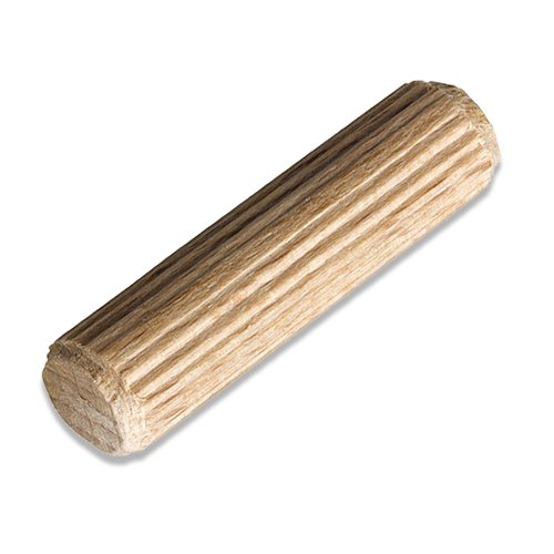

Buche 8mm, gerne geriffelt ist perfekt dafür.

Riffeldübel sind perfekt!
Die Riffelung sorgt dafür, dass der Leim nicht nur nach hinten geschoben wird, sondern durch den Druck auch wieder nach vorne kommt (kapiert man das?). Das selbe gilt für die Fase am Ende.
Außerdem sind die Rillen nicht gefräst, sondern gepresst: Durch die Feuchtigkeit kommt das wieder heraus und der Dübel presst sich fest ins Loch/klemmt sich fest.
Das Ganze ist aus Buche - also Hartholz.
Zu guter Letzt passt ein 8er Dübel in ein 8er Loch. ;-)
Brauchst du noch weitere Argumente?
Bei geriffelt bohre ich dann etwas kleiner auf? Theoretisch doch schon, oder? (In meinem Beruf dübel ich für gewöhnlich nichts, von daher bin ich da tatsächlich etwas ahnungslos 😅 )
Da war ich wohl zu langsam. Die Infos sind perfekt, danke dir :great:

Genau so ist es. 8mm Riffeldübel und 8mm Bohrer. Nicht zu viel Leim nehmen, den herausquellrenden Leim mit einem nassen Lappen abwischen. 1h trocknen lassen und dann die Dübel bündig absägen. Wenn du dir mit dem Sägen unsicher bist, kleb den Halsfuß mit Kreppband ab. Alternativ 2mm über dem Halsfuß absäg en und den Rest mit nem scharfen Cuttermesser abschneiden. Klinge gegen den Dübel drückel und dabei das Cuttermesser immer etwas drehen, so bekommst du einen sauberen Schnitt.

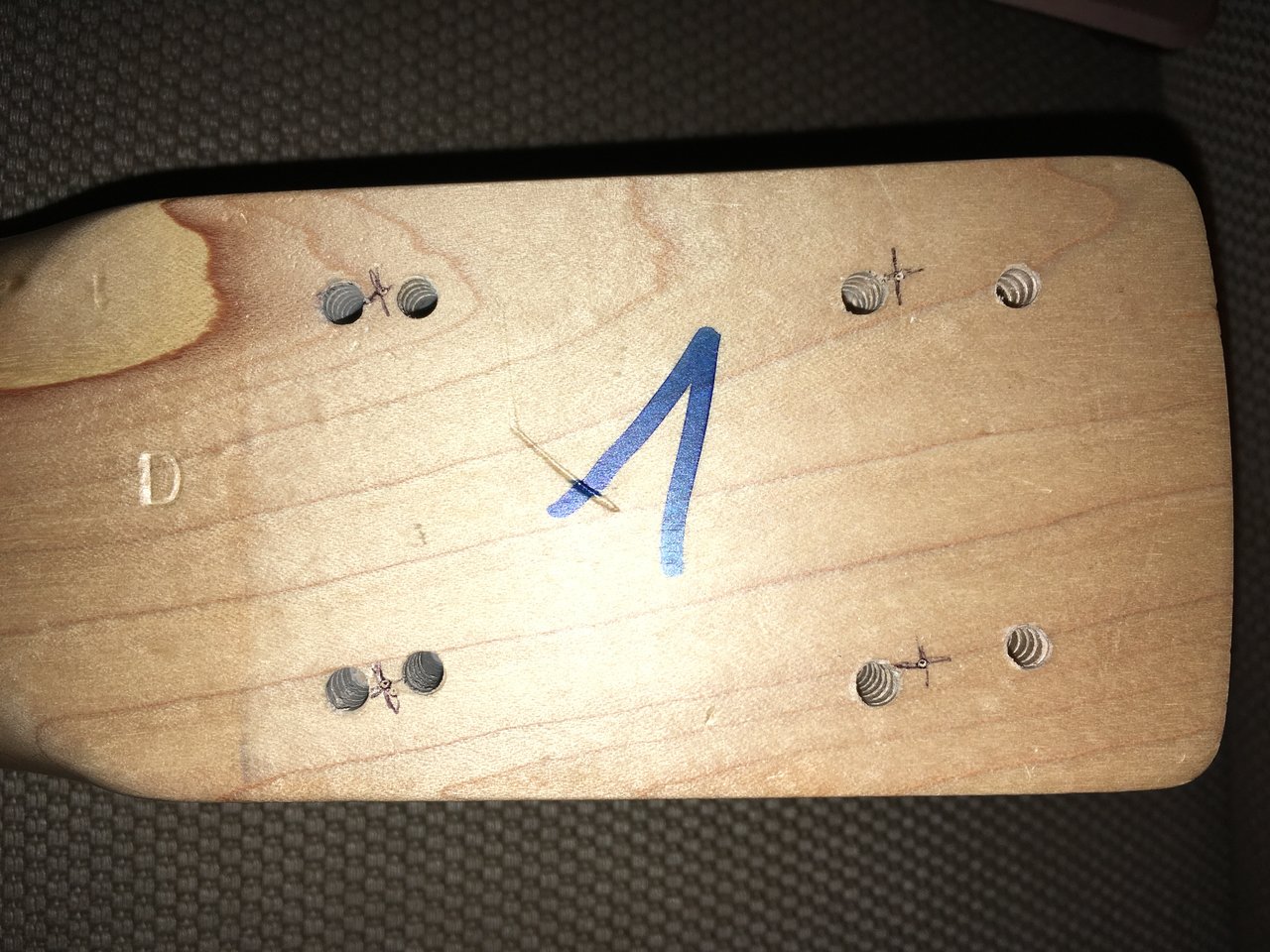

Hier übrigens noch ein Bild der zu schließenden Löcher. Dort habe ich auch schonmal markiert, wo die neuen Bohrungen ca. hinkommen.
Reaktionen: bassilisk

Eigentlich ist das, was du da machen willst eher was für 20er Querholzdübel und nen 20er Forstnerbohrer. Bei 8er Bohrlöchern rutschst du schnell in die alten Löcher...
Reaktionen: DerNuLz und Hozzy
Absolut, da wäre ich auch vorsichtig und würde mir überlegen, ob ich da überhaupt noch was mache oder nicht doch lieber nach einem passenden Hals Ausschau halten würde. Das Risiko, selbst gedübelt, dass das Ganze am Ende keine Stabilität mehr hat, wäre mir zu groß, da die Löcher in der Tat sehr eng beisammen liegen. Du müsstest dann in den schmalen Streifen zwischen die Dübel bohren, die Dübel ggf, sogar an der Leimkante anbohren. Das kann klappen, aber ist auf jeden Fall eher im Bereich "Danger Danger" ;-)
Bei den beiden Halsfußseitigen Löchern könnte man auch mit einer Gewindehülse und einer passenden Schraube arbeiten, aber das bleibt auch eher eine Bastellösung...
Was auch noch möglich wäre: Zusätzliche Löcher unter der Halsplatte bohren, die Schraubenlöcher ansenken, dann eine Kegelkopfschraube mit flachem Kopf verwenden und festschrauben und dann die Platte drüber und nochmal verschrauben. Würde zumindest etwas mehr Stabilität geben, aber schöner wird das nicht...

Mit Schablone und Forstnerbohrer geht das sehr gut. Hab ich schon oft gemacht... :bier:

Sehe ich ahnlich, obwohl Dübelstangen fester als Querholzdübel sind. Bei dem Hals ist noch nichts verloren!
