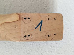

Mal ein Update:
Mein Bandkollege, der mir beim Löten der neuen Potis und PUs beim anderen Bass half, hatte doch tatsächlich 16mm Bucherundstäbe (1x glatt, 1x geriffelt) zuhause. Damit wäre genau das möglich, was am anderen Hals auch gemacht wurde (siehe grobe [!] Anzeichnung auf dem Halsfuß). Großzügig aufbohren (für die zwei Löcher ganz unten hätte ich sogar 6mm Buchedübel da), dann das Rundholz einleimen (ich habe dafür Titebond Classic zur Verfügung), anschließend beschleifen und dann die neuen Löcher bohren.
Wenn der andere Bass fertig ist, werde ich mich da wohl ranwagen.

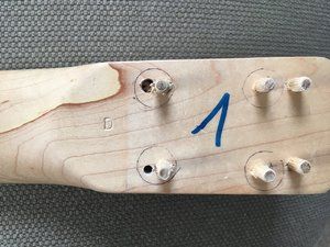

Mal ein Update (Bild ist frisch nach dem Einleimen entstanden):
Ich war beim Aufbohren natürlich so schön im „Flow“, dass ich eines der Löcher aufgebohrt habe, welches erst dann drankommen sollte, wenn das benachbarte fertig verschlossen wurde. Naja, passiert. Noch ist nichts verloren.
Was aber schon zu sehen ist: wenn die neuen Bohrungen tatsächlich an den bisher markierten Stellen gesetzt werden müssen, wird das wirklich spannend. Mal sehen, ob ich nicht doch die 16mm Rundhölzer einleimen muss. Ich versuche es aber erstmal mit den jetzt gesetzten Dübeln.
Reaktionen: mulhofa

So, nachdem ich mich leider etwas rar gemacht habe, kann ich doch endlich ein Update posten:
Gestern habe ich mich endlich dazu durchgerungen, die fehlenden fünf Minuten an Arbeit zu investieren.
Die Hartholzdübel waren eingeleimt und nun definitiv gut durchgetrocknet. Das abschneiden habe ich dann per Multimaster und entsprechendem Sägeblatt erledigt, den Rest dann entsprechend beschliffen, bis es schön glatt war.
Jetzt kam ja der spannende Teil, ob der Bohrer bei den neuen Bohrungen in Richtung einer der alten Bohrungen abhaut. Dank schmal vorbohren und einem neuen und entsprechend scharfen Bohrer war das jedoch kein Problem, außerdem hatte ich keinen Schmerz damit, den Body und die entsprechend existierenden Bohrungen als Führung zu verwenden (bei entsprechend teureren Komponenten wäre das was anderes gewesen). Hat gut funktioniert, jetzt brauche ich nur vernünftige Halsschrauben (bei Gelegenheit).
Am Sonntag folgt dann der Test in der Probe, ich bin gespannt.

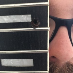

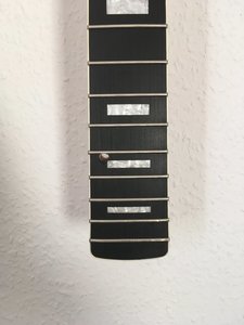

Nun habe ich es tatsächlich geschafft:
Ich wollte dem Hals einen anderen Body spendieren. Dafür musste ich die Löcher wieder verschließen. Das hat bei dreien auch recht gut funktioniert, spätestens, wenn die Zentrierspitze des Bohrers auf das Geiffbrettmaterial traf, merkte man das deutlich. Nur nicht beim vierten Loch, da war ich plötzlich durch.
Naja, zwar ärgerlich, macht aber nichts. Der Hals hat mich fast nichts gekostet und ich konnte üben.
Wenn den jemand gegen Übernahme der Versandkosten haben möchte, kann sie oder er sich gerne melden. Ansonsten wird der Hals verfeuert. Bundstäbe und Trossrod kommen natürlich vorher raus. Die Inlays dann wohl besser auch, oder?
