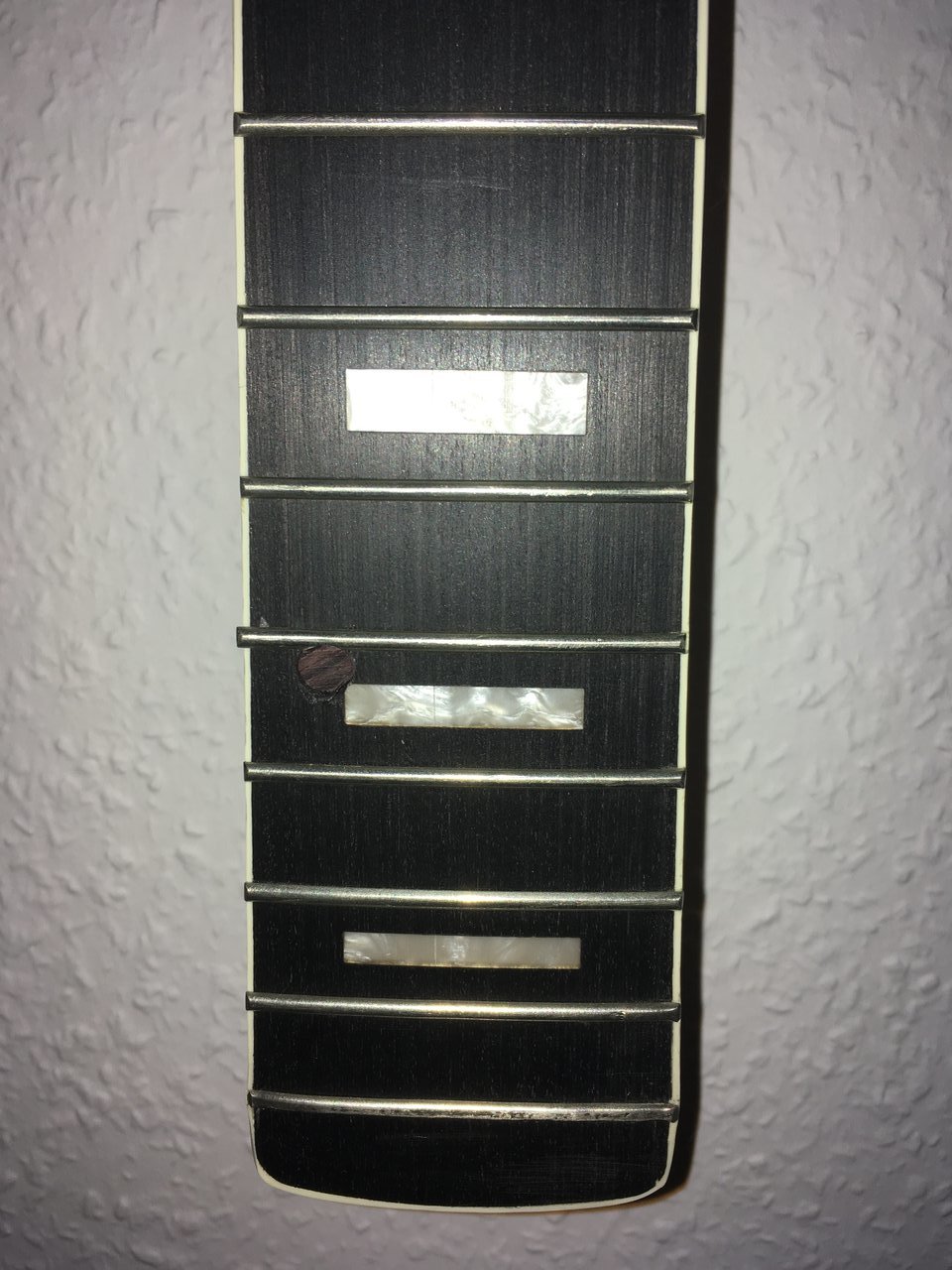

Nun habe ich es tatsächlich geschafft:
Ich wollte dem Hals einen anderen Body spendieren. Dafür musste ich die Löcher wieder verschließen. Das hat bei dreien auch recht gut funktioniert, spätestens, wenn die Zentrierspitze des Bohrers auf das Geiffbrettmaterial traf, merkte man das deutlich. Nur nicht beim vierten Loch, da war ich plötzlich durch.
Naja, zwar ärgerlich, macht aber nichts. Der Hals hat mich fast nichts gekostet und ich konnte üben.
Wenn den jemand gegen Übernahme der Versandkosten haben möchte, kann sie oder er sich gerne melden. Ansonsten wird der Hals verfeuert. Bundstäbe und Trossrod kommen natürlich vorher raus. Die Inlays dann wohl besser auch, oder?
Wie tief bohrst Du denn :O!
Auch beim setzen von Schraublöchern - mal unabhängig vom Dübeln - bohre ich nie bis aufs Griffbrett, das ist doch viel zu tief...
Wie gesagt, wenn es kein teurer Hals war, dann würde ich es verschließen mit einem Palisanderstopfen und dann schleifen zwischen den Bundstäbchen und mit etwas Beize die Farbe anpassen. Den Bund müsstest du dann auch ersetzen, so wie es aussieht, aber dafür müsste das Binding runter. Vielleicht kannst Du versuchen die kleine Kerbe mit etwas Lötzinn zu kaschieren und ein wenig zu polieren....

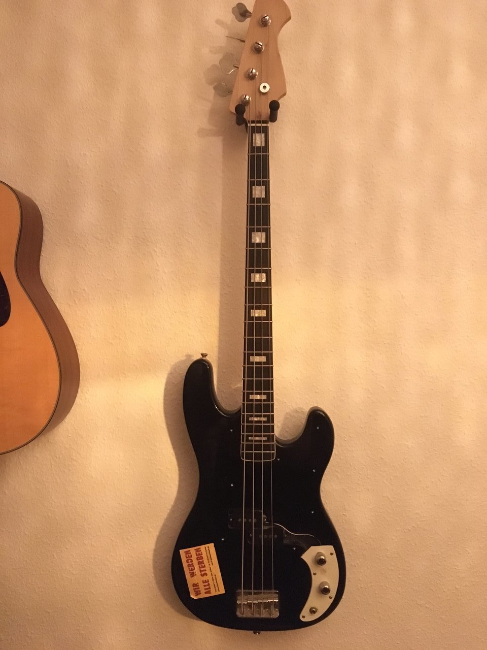

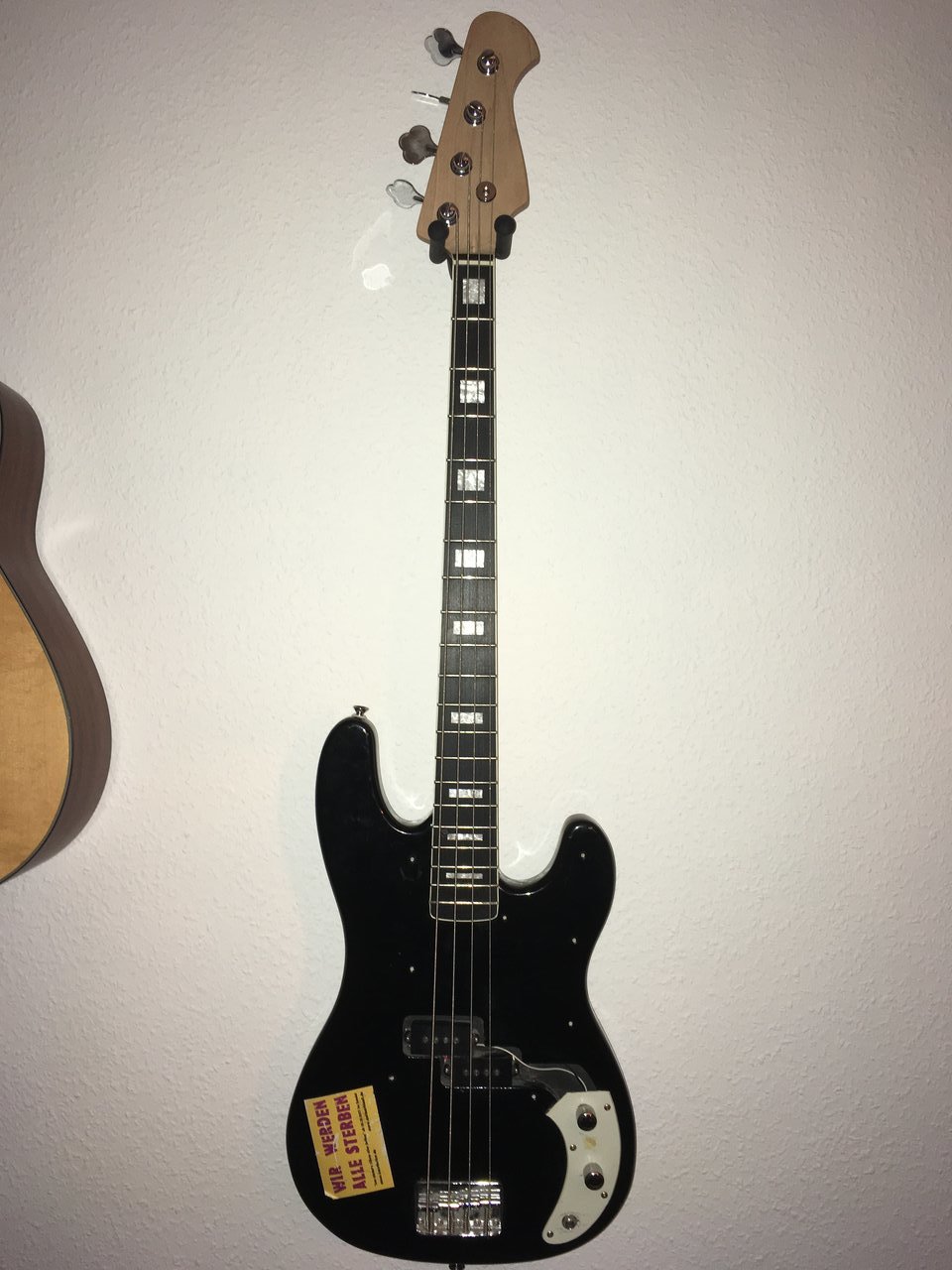

DF2206CF-23D4-473C-9249-86103E9D133C.jpeg2317956F-EC7E-4EE0-A099-965D70DC5AD9.jpeg56DD9CC5-697E-403B-8F23-18631F63B11E.jpeg
So, kleines Update:
Ich habe den Hals mittlerweile grob hinbekommen, aber trocken klingt er ähnlich wie vorher mit dem Squier Jazz Bass Body. Etwas zu „luftig“, fast schon dünn. Ich werde den Bass voraussichtlich morgen am Amp testen, aber ich bin skeptisch. Aber dann wüsste ich immerhin, dass der Body an sich Potential hat.
Ich würde übrigens behaupten, dass ich einen der Dübel nicht bis zum Anschlag eingeleimt habe. Das macht den Hals jedenfalls nicht besser. Dann weiß ich aber immerhin, dass ich auf den keine Energie mehr verschwenden werde.
Aber ich merke schon, ein Preci muss definitiv her :D
Reaktionen: Ralf, cwegy und bassilisk
