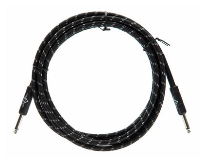

Ich bin komischerweise mit diesen hier sehr zu frieden...
[url=https://www.thomann.de/de/fender_e-baesse.html]Fender Custom Shop Cable BKTW 3m
[/URL]​
Ich hatte sie aus Kostengründen mal bestellt, wurde dann aber nicht enttäuscht...
Die habe ich mittlerweile in drei verschiedenen Längen...
Wir hatten mal 2 kürzere und 2 längere aus Optikgründen bestellt, wurden dann aber erheblich enttäuscht. In weniger als einem Jahr sehr ziviler Benutzung (nur Heim- und Unterrichtsbetrieb, sorgfältige Behandlung), hatten 3 von 4 Kabelbrüche; 2 mal "irgendwo" im Kabelverlauf, 1 mal kurz hinterm Stecker.
Das Vertrauen wurde jedenfalls erschüttert, obwohl sie vom Aufwickeln, Vertüddel-Tendenz und Optik voll überzeugten.
Bei den Sommer XXL ist dieser Haushalt auch längst gelandet, aber auch da gibt es mal Ausfälle. Eines unserer Sommer-Kabel (allerdings konfektioniert gekauft, nicht aus "Roh-Kabel" und Steckern selbst montiert) verwandelte sich in einen Rausch- und Knister-Generator. Als das auftrat, habe ich einige Zeit nach Problemen am Amp oder Bass gesucht. ("Es ist **immer** das Kabel" ;-))
