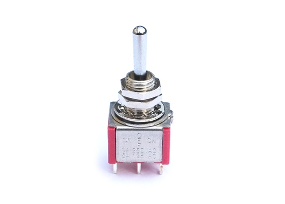

Sowas?
Ob es jetzt on-off-on sein muss... und 3PDT... er kostet 3€ und bietet alle Kombinationen. Nur die Verschaltung muss man sich noch ausdenken.
