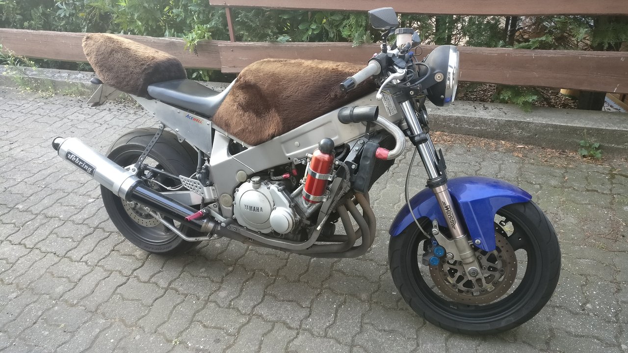

Kommt auch noch. Das Blau paßt glücklicherweise zu den Bremszangen. Aber das war auch Zufall. Dieses Modell ist mittlerweile selten geworden. Und die Gabel ist von nem anderen Mopped - daher damals beim Gabelumbau die Suche nach was passendem...
Das Problem dabei wird sein, daß das Fell eigentlich mal schwarz war - gekauft als schwarzer Panther. Wenn ich das Schutzblech jetzt nachträglich noch damit beklebe, siehts auch kacke aus.
Aber vllt hab ich ja am einen oder anderen langen Winterabend die Muße, das alte Fell ab und komplett neues drauf zu machen. Zebra oder so.
Edit findet grad die Design-Idee "Kleiner Onkel" gut.
Mal schauen, was ich draus mach. Vllt find ich ja auch was ganz anderes, das mir gefällt.
