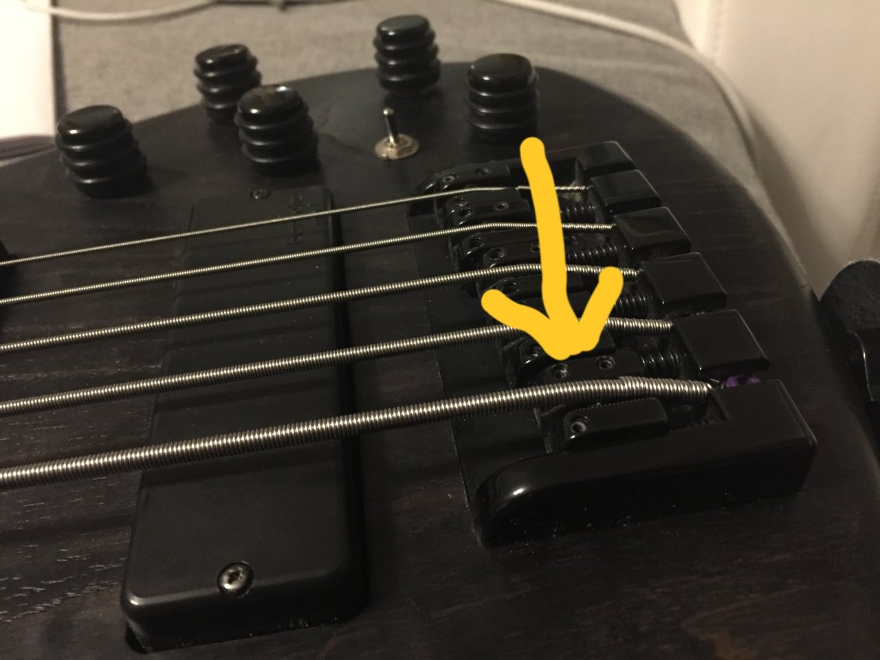

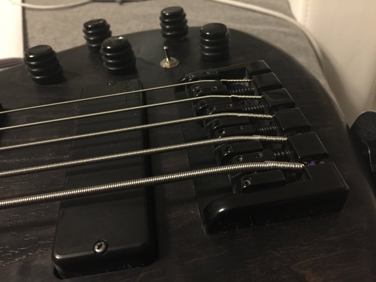

Du hast folgende Bilder geschickt:
Die H-Saite sieht an der Kopfplatte gut aus. An der Brücke scheint es aber so, das sie einen Bogen macht und nicht richtig abgeknickt ist. Das federt beim spielen und klaut Energie. Die H-Saite klingt lebloser als die anderen Saiten.

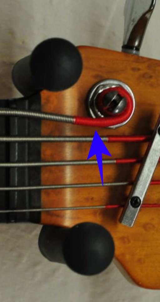

Anhang anzeigen 209694 Anhang anzeigen 209695

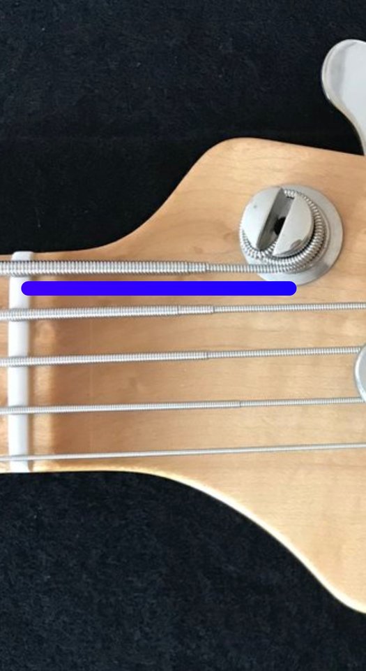

Hier nochmal Beispiele:
Hier federt es an der Mechanik, da die steife H-Saite nicht richtig angedrpckt wurde. Sie beschreibt eine Schlangenlinie von der Mechanik zum Sattel...

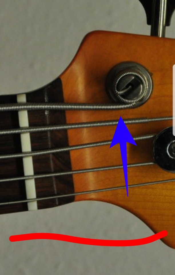

...noch deutlicher hier zu sehen...

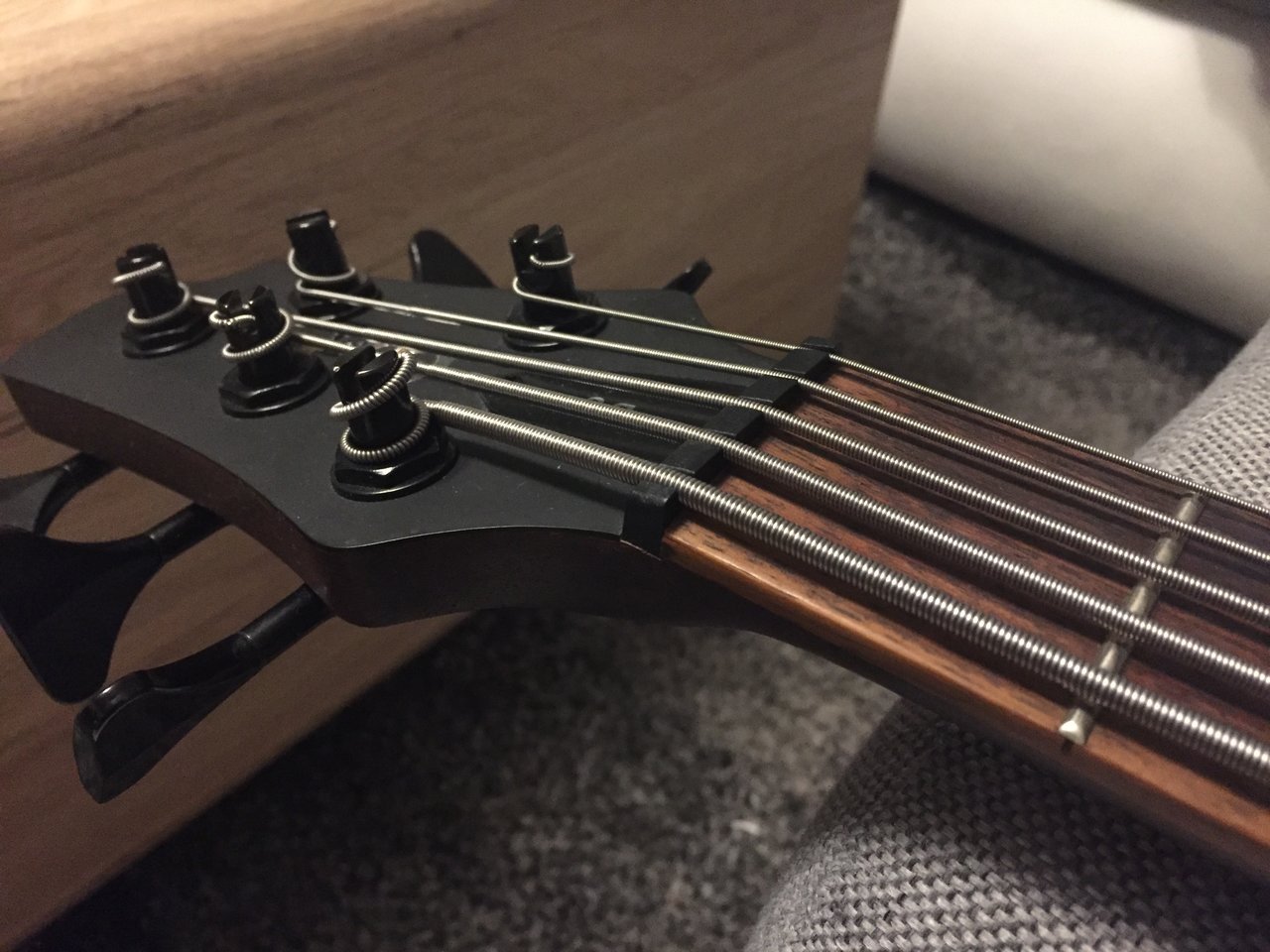

...und so sollte es sein...

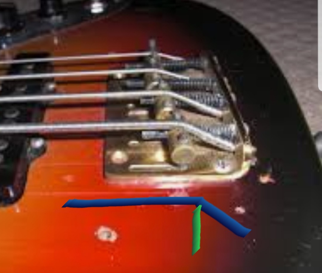

Noch mehr das gleiche Spiel an der Brücke. Dort sollte die Saite gerade vom Reiter richting Kopfplatte laufen und nicht wegen ihrer Steifheit noch nach dem Auflagepunkt noch einen "Schlenker" machen...

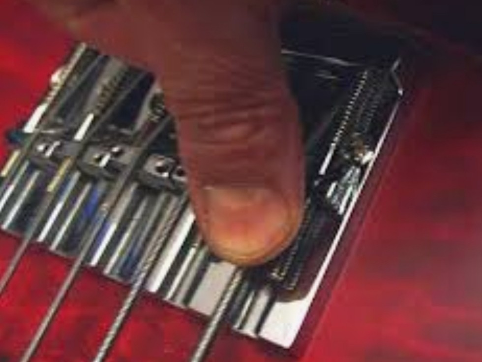

...deshalb immer die Saite abknicken/andrücken durch leichten Druck von oben...
Das könnte bei dir evtl der Fall sein, wenn ich mir das Bild ansehe. Ist aber schwer zu erkennen... Falls du nach dem drücken nachstimmen musst, dann war das auch so... ;-)

uf Deinem Bild ist zu sehen, dass die Saiten wenig Wicklungen auf der Stimmmechanik haben. Das hat bei mir auch schon zu toten B-Saiten geführt. Vermutlich leidet die Steifigkeit
Danke für den Tipp, werd beim nächsten mal Saiten wechseln mal darauf achten, die B-Saite öfter zu wickeln XD
Gilt das generell für alle, hab mal gelesen das 2-3 Umwicklungen optimal sind :-)
