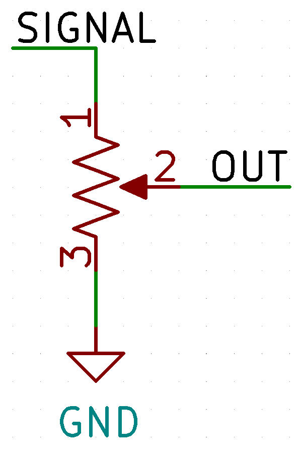

  • Volume-Pot: Hier liegt das Signal an einem Ende des Potis an, Masse am anderen Ende. Der Schleifer kann sich dabei von "Kurzschluss zum Signal" bis "Kurzschluss nach Masse" bewegen. Bei diesen Potis sind alle drei Pins beschaltet.

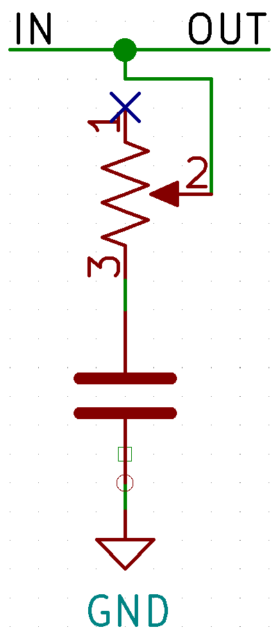

  • Tone-Pot: Hier wird über einen Filter (z.B. aus Widerstand und Kondensator) frequenzabhängig das Signal bedämpft. Dabei kommt es nur um den absoluten Wert des Widerstands an. Daher legt man oft das Signal auf den Schleifer (Abgriff) und den Output auf eines der beiden Enden (je nachdem, ob die Klangregelung bei Potidrehung links- oder rechtsherum greifen soll).

Siehe auch diesen Thread hier für ein Schaltbild.
Ouh, und nicht die Jazz-Bass-Schaltung vergessen. Da muss der Pickup an die Schleifer der Volumen-Potis, sonst macht ein zugedrehtes Pot gleich den ganzen Bass stille. D.h. da ist die von @toeeks gezeichnete "Volume-Pot" Schaltung zweimal, jeweils genau umgekehrt eingebaut, und die Ausgänge zusammengeführt und in Richtung Ausgang verdrahtet.
