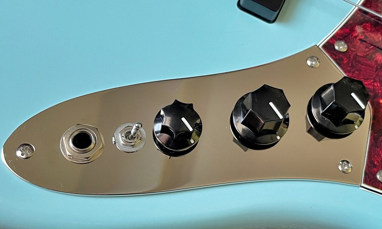

  • #43
Die control plate sieht so aus (leider nicht ganz drauf):
Ich vermute, dass da drunter noch der Pickup selection switch sitzt, sicher aber der output jack.
Was immer da auch ist, ich kann da noch nen drittes Knöpfchen hinbasteln. Und für den xBlend Switch findet sich auch noch Platz - sonst irgendwo aufm Pickguard.
Für den output jack kann ich ne Bohrung an der Unterseite des Body's vornehmen, dann ist reichlich Platz auf dem control plate.
Soweit die Theorie...

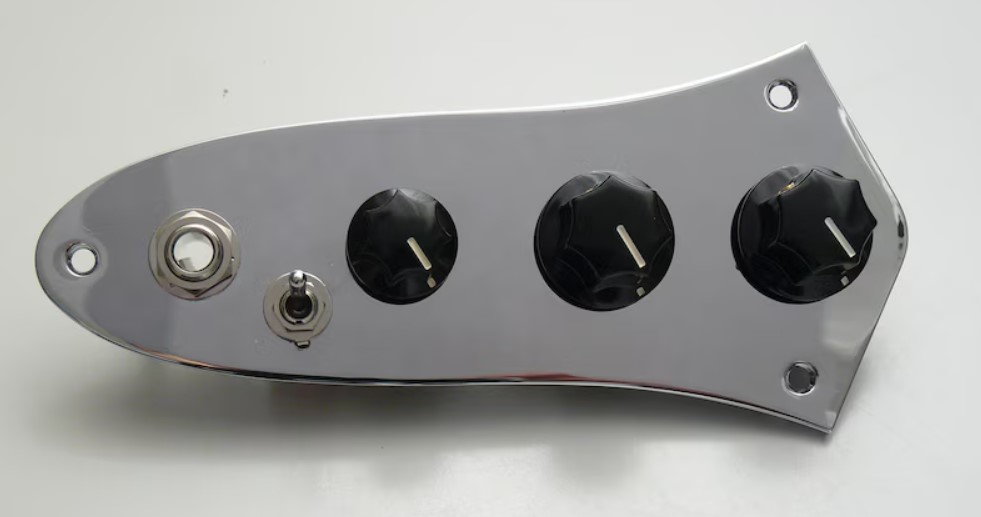

  • #44
Diese beiden Varianten sehe ich im Netz:
Ich weiß aber nicht, ob es bauartbedingt Unterschiede zwischen den Versionen I und II gibt.
Reaktionen: Whying_Dutchman
  • #45
Die X-Blend II hat bei meinem Sire V7 die aktive Elektronik ersetzt. Der Bass klingt jetzt viel klarer und direkter.
Reaktionen: bassicer und Whying_Dutchman
