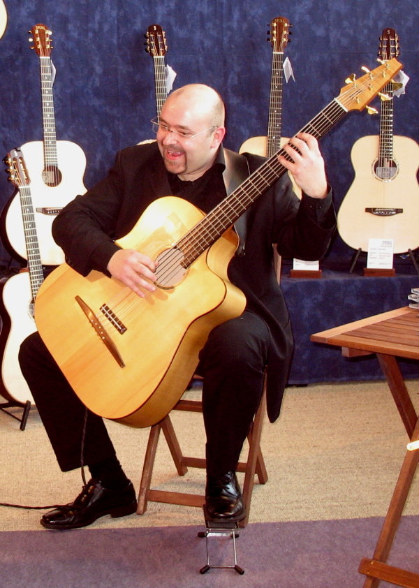

Bin aufgrund des großen Korpus nicht in der Lage eine entspannte Haltung des rechten Armes hinzubekommen.
Nach kurzer Spieldauer fühlt sich der Unterarm und die Hand wie abgeschnitten an.
Kommt wohl daher, das ich beim E-Bass gewohnt bin den Unterarm auf dem Korpus abzulegen, was beim A-Bass in der Größenordnung nicht möglich ist. Eigentlich schade, da der Fenix wirklich gut klingt.
Da ich aber weiterhin gerne und auch öfter, aber etwas entspannter, mal "ohne" spielen möchte, wollte ich einige Meinungen und Ratschläge einholen, um etwas gezielter die Suche auf ein anderes Instrument zu starten.
Dazu sei gesagt, das ich, was relevante Musikgeschäfte angeht, schon einige Kilometer fahren muss, um eine geeignete Auswahl zu finden.
Ei dann,..
Vorab vielen Dank für gut gemeinte Ratschläge:-)
Ratschlag: Kauf dir ne Fußbank und probier die Konzertgitarrenhaltung. Guckst du Wikipedia:

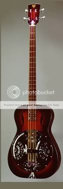

Kennt jemand einen Dobro Bass?
Reaktionen: Uhu
  • #59
hatte ich schon mal in der hand, fand ich aber vom ton nicht so toll, zu viel metall, zu wenig bass.
bei akkubass-unbequemlichkeiten würde ich auch zur änderung der haltung raten, also hals nach oben geneigt und rechte hand kommt sozusagen seitlich von oben zu den saiten, wie eben bei der klassikgitarrenhaltung. lauter akustikbass ohne grossen korpus gibts halt nicht, das wird bei anderen auch nicht anders sein.
Reaktionen: alice d.
  • #60
so einen dobro hab ich mal im laden probiert, gleiches resultat wie oli. die resonatoren verstärken vor allem die obertöne, das resultat ist schepperig, metallisch, wenig bassartig.
die konstruktion is was, um auf der gitarre den delta-blues mit slide zu spielen. aber nicht für bass. hat schon einen grund, warum es so wenig von den dingern gibt.
zudem sind die sackeschwer..
