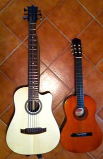

und mir dann diesen Bass Cutom bauen lassen:
Ein Aku 6 (6 Saiter!) von Magnus Krempel
Hier ein Bild mit einer normalen Akustikgitarre daneben
Das ist ein unglaublich gutes Instrument. Auch nicht so laut aber sehr, sehr guter Klang und Bespielbarkeit.

Mensur, Spacing usw. konnte ich selber wählen.
Die Instrumente sind für die erstklassige Qualität in Handarbeit recht günstig, Guckst du hier:
http://magnusguitars.de/akustik-basse/

Ich habe auch lange nach einem guten Akustikbass gesucht, irgendwann aufgegeben,
