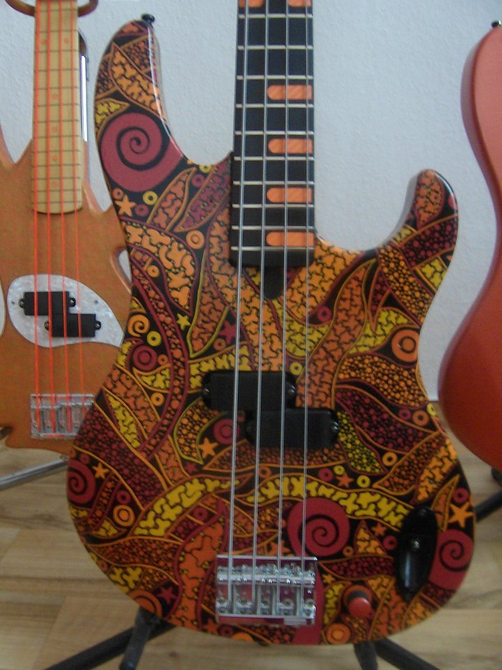

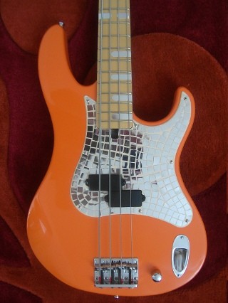

ansonsten wurden meine 'billig sheehan' bässe u.a. neu lackiert /angemalt,
schlagbretter verändert und die elektrik abgespeckt (nur ein volume- poti, stratbuchse)
teilweise habe ich status carbonhälse verbaut, oder auch mal auf den (richtig guten)

Anhang anzeigen 140384 Anhang anzeigen 140385
Beide nicht der Stil der mir klassischer Weise gefällt . . . aber die beiden Kerlchen gefallen mir überaus gut
°Applaus Applaus°

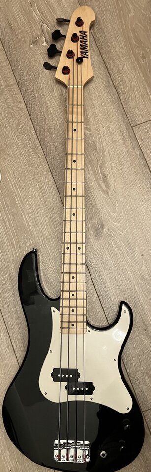

Danke. Nach @Hardrockracer s Aufdeckung gibt's hier noch Fotos: https://www.bassic.de/kleinanzeigen/yamaha-attitude-plus-m-fast-unbenutzt-bj-2000.55030/
Eigene liefere ich noch nach...

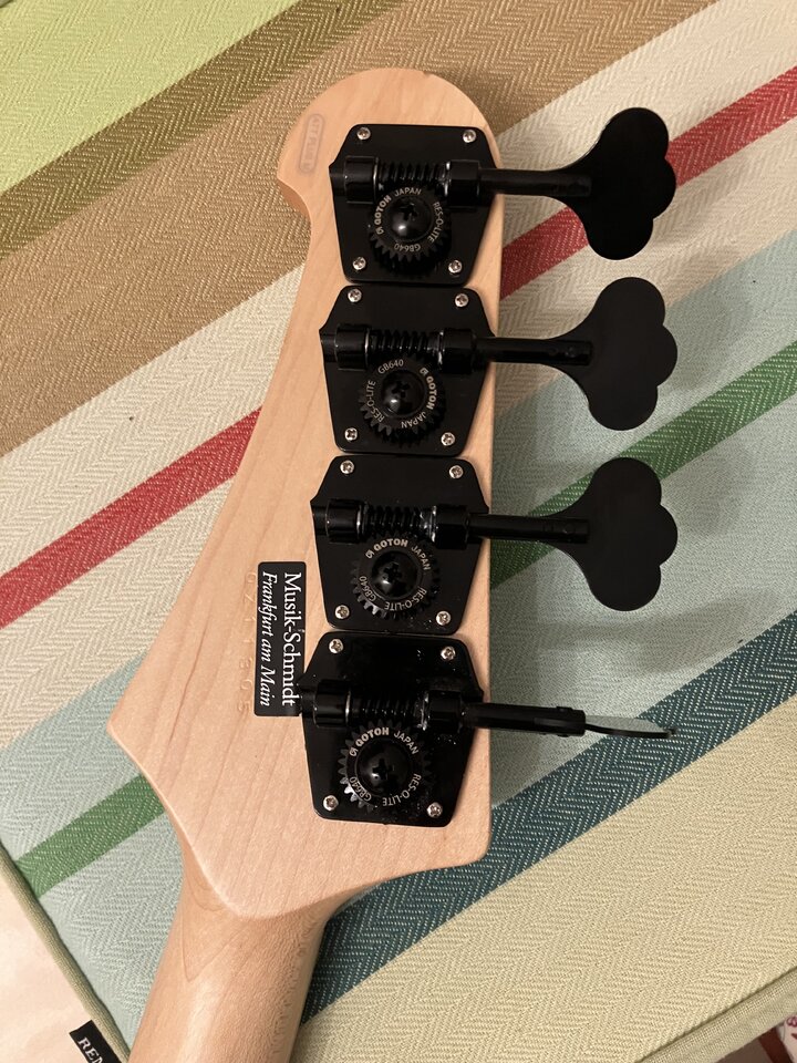

Ich habe indes auch schon etwas geschraubt und die Gotoh GB640 einfach auf Geratewohl vom Squier transplantiert.
Knapp, aber sie passen! Allerdings ist der jetzt ohne Mechaniken, es gibt also noch zu tun...
EDIT: Ach und PS - der Neckdive ist damit im Griff. Die eingesparten 136g helfen mir total weiter...
