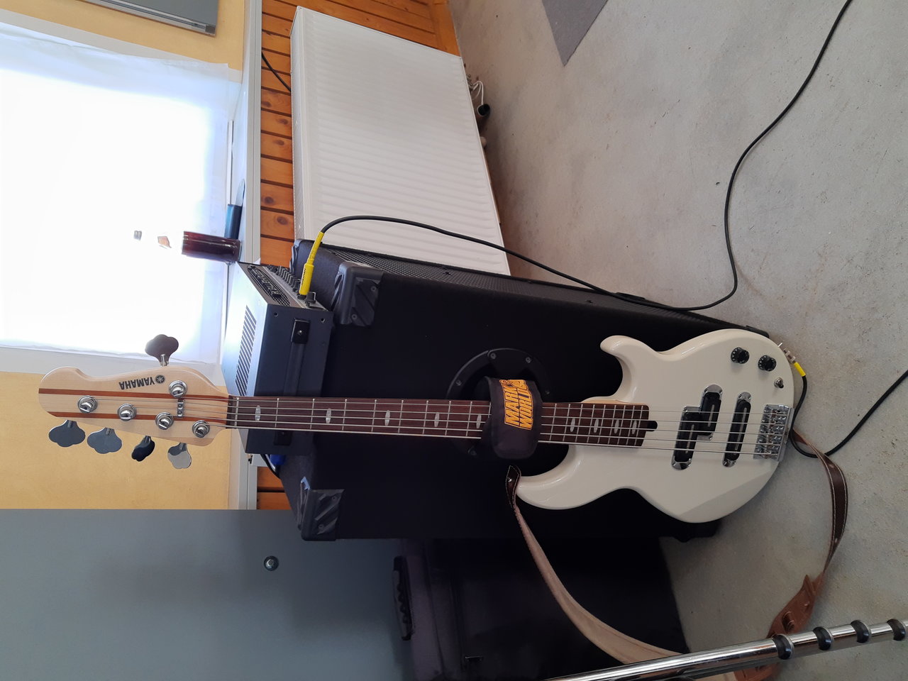

Hier das Foto vom neuen Bass, ein 1025 in weiß. Die neuen Saiten sind jetzt bestellt.
