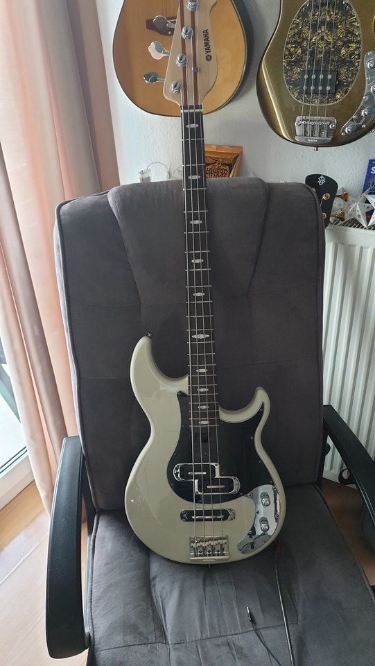

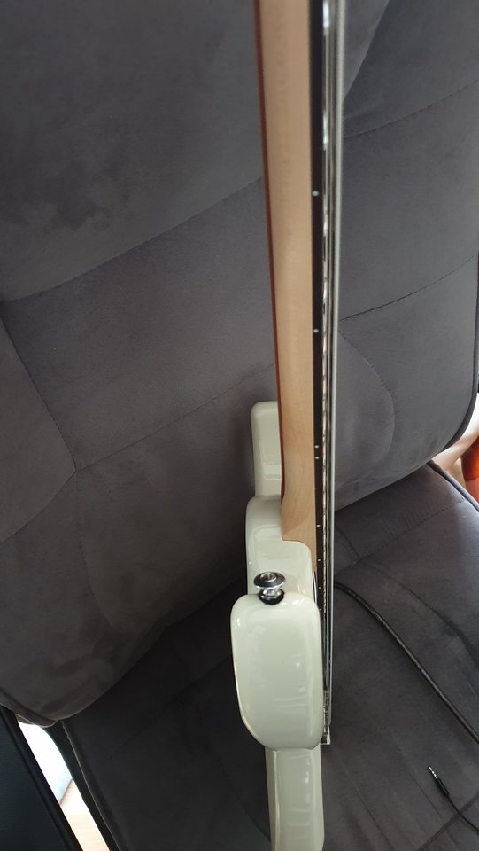

So mein BB ist vom Service zurück. Nachdem ich bei Jogi den Splicoil + die Brücke für den 2024er bestellt hatte, wollte mir das löten nicht so recht gelingen...der toggleswitch hatte dann auch aufgegeben. Dazu kam noch ein neuer Sattel + Göldo toggl switch und wie gesagt ein neues setup. Leider ist der Trussrod wohl nicht der beste, denn die Halskrümmung einzustellen war wohl nicht das einfachste Unterfangen. Jedenfalls bin ich mit dem Sound des neuen Split-Blade PUs echt zufrieden und ich finde er fügt sich auch besser ins Gesamtbild ein als der 424PU mit seinen Polepieces. Klingt außerdem voller und viel mehr nach Preci. Der Sound mit beiden PUs ist nach wie vor top. Bisschen was investiert in den Hobel, aber ich mag ihn auch!
Mhh, da komme ich glatt ins Grübeln ob ich das nicht auch will :D . Sieht ja schon optisch einfach besser aus.
@Jogi68 , kannze bestellen und einlöten:engel:?
Ich weiß nicht, was genau das Problem war, aber mir ist bei meinen neueren BBs folgendes aufgefallen: Der Zweiwege-Stahlstab dreht auf einer weiten Strecke leer, bevor er in der einen oder Richtung greift. Wenn man den Stab ganz leicht angezogen hatte und jetzt ganz leicht in die andere Richtung muß, kurbelt man sich einen Wolf. Leider liegt meine "richtige" Einstellung genau in dem Bereich...
Reaktionen: LovinRomance, Paulito und NBL@Bass
  • #2.447
Danke dir. Ich das beim nächsten Seitenwechsel mal beachten.
@Mudskipper ich hab zwar schon echt nen paar PUs verlötet und auch mal ne Elektronik gewechselt, aber das ganze Dratchegöns da im BB war einfach nur häää? Vor allem beim Verlöten der Pus an den Toggleswitch hat man kaum Platz. Ein zu weites Feld!
