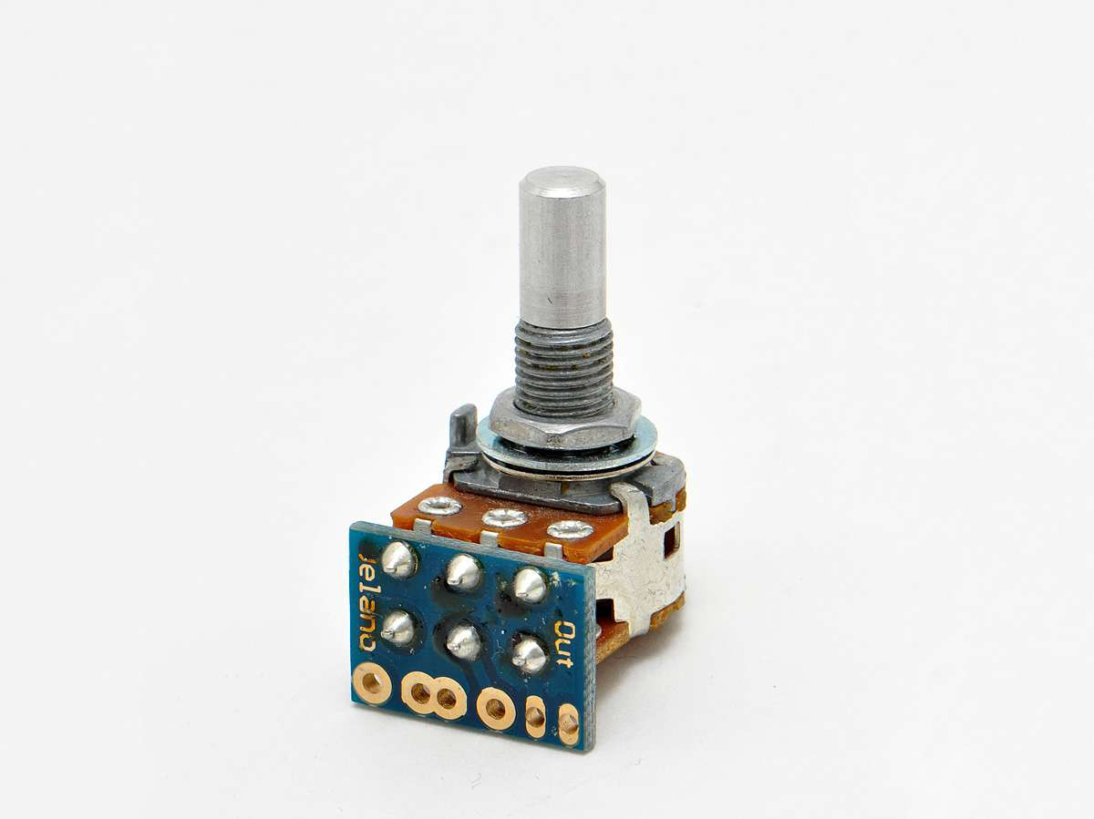

VVT hat immer Vorteile in der Klangqualität gegenüber VBT bei passiven Bässen. Mischerpotis sind wohl eine sehr komplexe Angelegenheit und arbeiten erst ab dem Preisbereich von ca. 200€ verlustfrei.
Habe einen Jazzbass vor kurzem umgerüstet, wo ein Delano-Balance-Poti verbaut war und die Kombination mit dem Toneregler war furchtbar. Die Werte die an den Toneregler kommen sind bei jeder Mischerstellung anders und der Tonregler ist aber auf gleichbleibende Werte angewiesen, so wurde mir gesagt. Jedenfalls ein deutlich hörbarer Unterschied bei meinem Jazzy.
Reaktionen: LovinRomance
Dem kann ich nicht zustimmen.
Wenn alles richtig verkabelt ist funktioniert das
ohne jeden klangverlust ganz wunderbar.
Ich hatte allerdings auch schon schlechte
balance-potis verbaut da gabs in der mittenstellung
eine deutliche pegelabsenkung.
Mit dem funktionierts - kostet ca 13.- €
Reaktionen: LovinRomance und Jogi68
