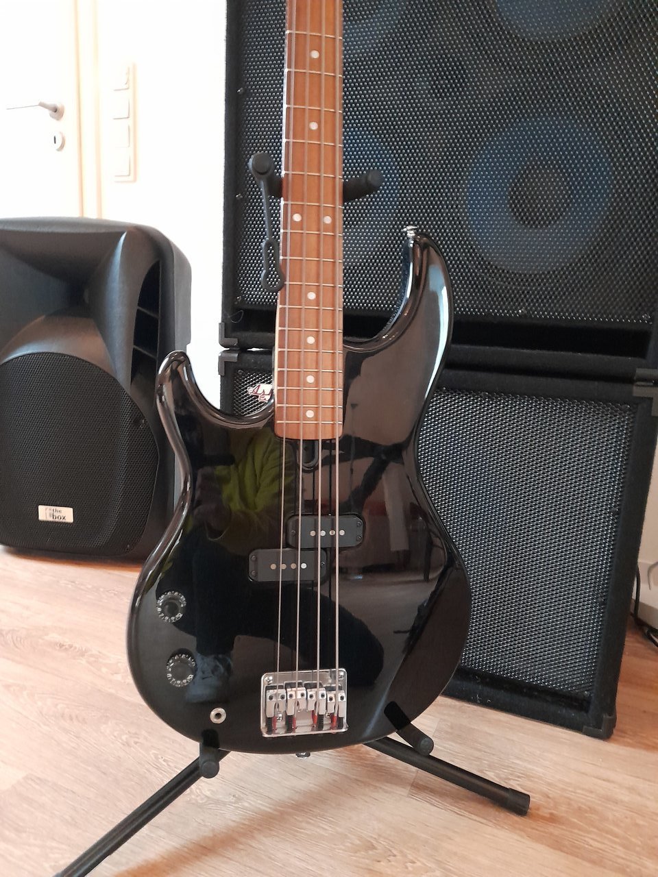

Hallo @bassdscho, ja genau der geringe Output und ein bisschen Punsch fehlt mir tatsächlich. Einfach dieses Quäntchen an Power... Mein PU ist allerdings nich reversed... Der PU vom BB400 ist aber auch nochmal anders, sehe ich auf den Bildern. Ich bilde mir ein, dass der kleiner ist...also die Kappe. :gruebel:
Ja, ich hatte vorher Rotosounds drauf, da klang der noch zahmer. Fast mumpfig. Jetzt mit den Cobalt Saiten von Ernie Ball ist es etwas besser. Aber so ein bisschen Punch und Attac könnte er vertragen, finde ich.
Das ist mein Bass mit dem entsprechenden PU.
K.a ab wann das von reversed zu "normal" gewechselt hat. Laut Seriennummer (PP21043, made in Taiwan) solle der ja von 89´sein. Denn wie einige bestätigt haben, gab es den 99 nicht mehr...
Edit, ahhh so dreht man Bilder...
