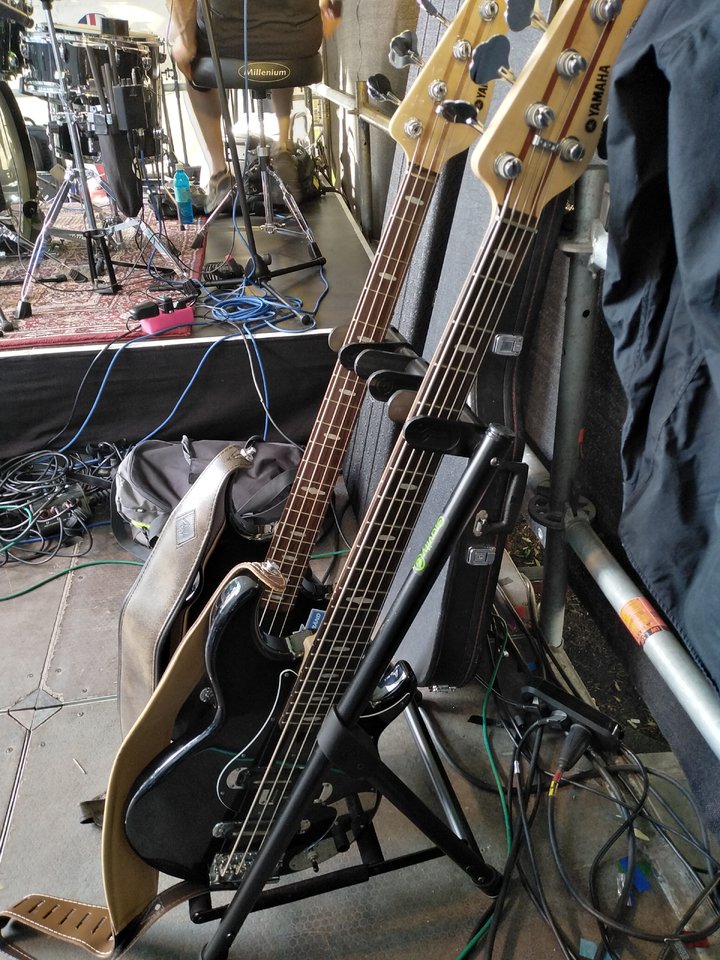

So, jetzt werde ich gleich mal einen Gig mit meinem BB 1025 X und einem BB 1024 als Backup bestreiten. Um 19:45 Uhr geht es los.

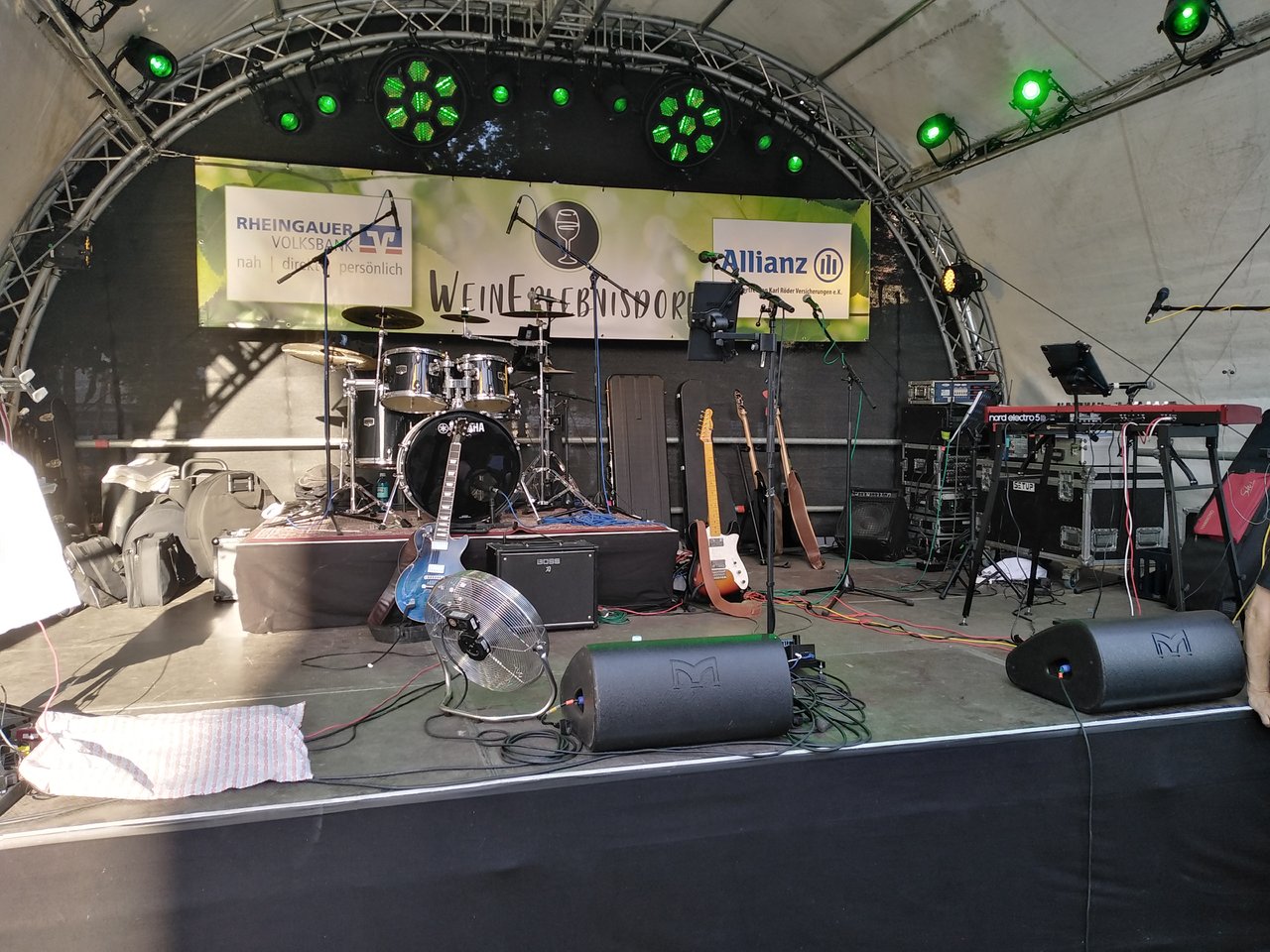

Danke der Nachfrage. Unser Gig gestern Abend fand auf dem Lindenfest in Geisenheim statt und wir hatten die Ehre den Festabschluss auf der Bühne im Weinerlebnisdorf bis 00:00 Uhr zu bespielen.
Es lief dann wie so oft, nach einem verhaltenem Beginn fanden sich mit fortschreitender Dauer immer mehr Leute zum Tanzen vor der Bühne ein und wir hätten noch länger als 00:00 Uhr spielen können, wenn wir denn gedurft hätten.
Warm war es durchaus, aber eher im angenehmen Bereich. Zumindest nachdem die Sonne hinter den Häusern verschwunden war.
