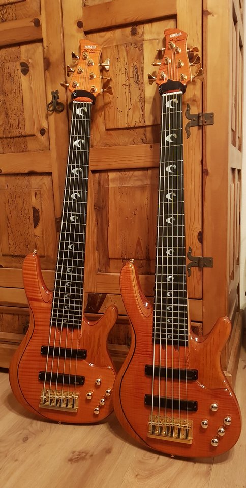

Falls du den TRB JP hinten im Bild loswerden möchtest, sag Bescheid... Ich gebe ihm ein gutes Zuhause und er ist nie alleine, sondern hat immer seine Zwillingsbrüder um sich... ;-)
Haste mich schon mal gefragt, und auch jetzt noch "out of my cold, dead hands!" :)
Du kannst sicher nachvollziehen, dass man den nur aus Geldnot, wegen Krankheit oder im Todesfall abgibt. Seit es den gibt mein Traum, hatte vorher (in den 90ern) den "normalen" TRB6 (kein Vergleich!) und bin durch Zufall (und günstig) an diesen JP gekommen

...ich werde immer wieder fragen... ;-)
Und ja, ich kann das nachvollziehen. Hab selber so einen Spezi im Nacken, der mich alle paar Monate fragt, wann ich ihm endlich einen TRB JP verkaufe.... :rolleyes: ...das "nur über meine Leiche" kommt auch bei dem nicht richtig an...:rolleyes: ...:rofl:
Aber jetzt mal ernsthaft.... SOLLEN DIE BEIDEN WIRKLICH ALLEINE BLEIBEN??? Das sind Rudeltiere.!!! Die bräuchten wirklich dringend Zuwachs....
....und bei mir haben sie es wirklich gut... :engel:
Reaktionen: LovinRomance

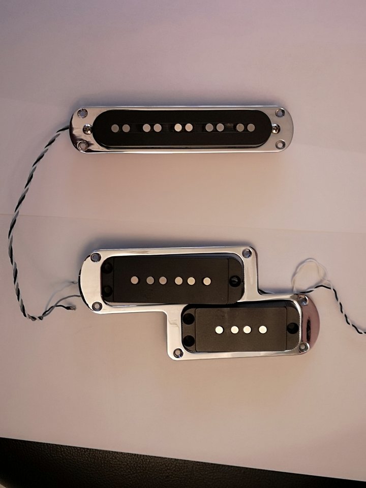

Cool, gibts die auch für die 4er X-Serie? Nicht, dass ich momentan drüber nachdenken würde. Aber falls mal was am PU sein sollte, wäre es natürlich super hochwertige Replacements zu bekommen.
  • #1.857
  • #1.858
Jau, hatte ich gesehen. Aber wie hast du zu der speziellen BB-Form gefunden? Die sind ja von den Maßen eher schwierig und nicht Fenderstandard. Der 424x hat an der Bridgeposition auch den Klingenmagneten, ab 1024x auch in Halsposition. Da kannste ja nicht einfach einen Polepiece-PU unter die Kappe setzen.
