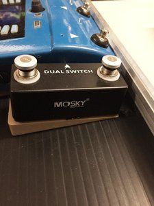

Noch ein Punkt. Auf Deinem Board benutzt Du den Dual Switch (den ich auch habe) vermutlich zum Bank hoch/runterschalten. Wäre es nicht besser, den von da hinten nach vorne aufs Board - gleiche Höhe wie das HX zu setzen, zwecks sicherer Bedienung (Air Turn und HX rücken dann halt näher zusammen)?
Grundsätzlich ja. Allerdings ist der Zweck des Stomps bei mir, eher die Amp- und Cab-Simulation. Ich benutze für 90 Prozent unserer Setlist nur einen Sound. Das ist ein Cleaner Sound über den Ampeg mit etwas Kompressor. Dann habe ich noch einen angerotzten Rocksound und als drittes einen Sound mit etwas Druck und Tiefe. Drei Sounds reichen mir überall hin. Daher auch ein extra Stimmgerät. Ich muss also Live die Bänke nicht schalten. Den Switch brauche ich nur zum Spielen zuhause :-)
Hatte den Switch erst zwischen Air Turn und Stomp. Bin dann aber Live mal aus Versehen "drauf gesappt" und hab eine Falsche Bank eingestellt. habs gar nicht gemerkt. War blöd. Daher hab ich es jetzt wohin gesetzt, wo es live nicht im Weg umgeht. 8D
DAnke dir.

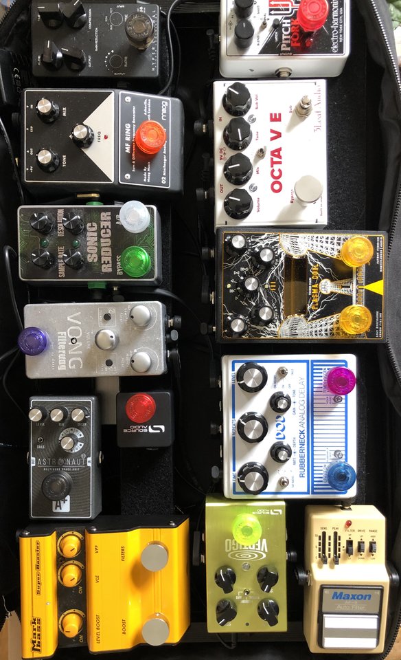

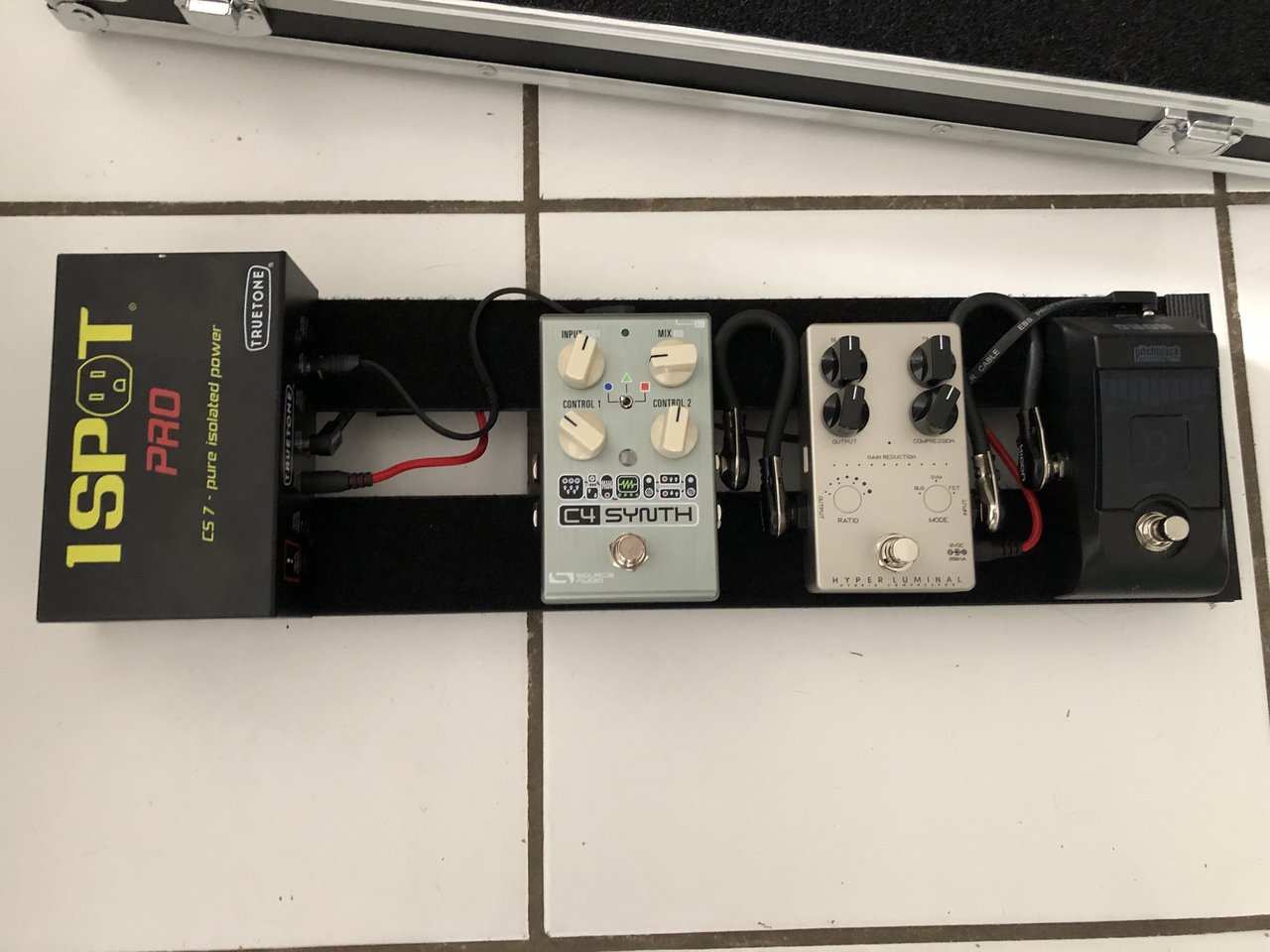

  • #5.143
Palmer 50s
Pitchblack
Hyper Luminal
c4 Synth
TrueTone cs7(wird ersetzt sobald ich den Platz brauche)
Reaktionen: keziahj und Gast5650

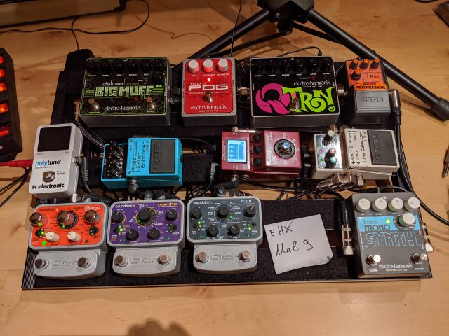

  • #5.146

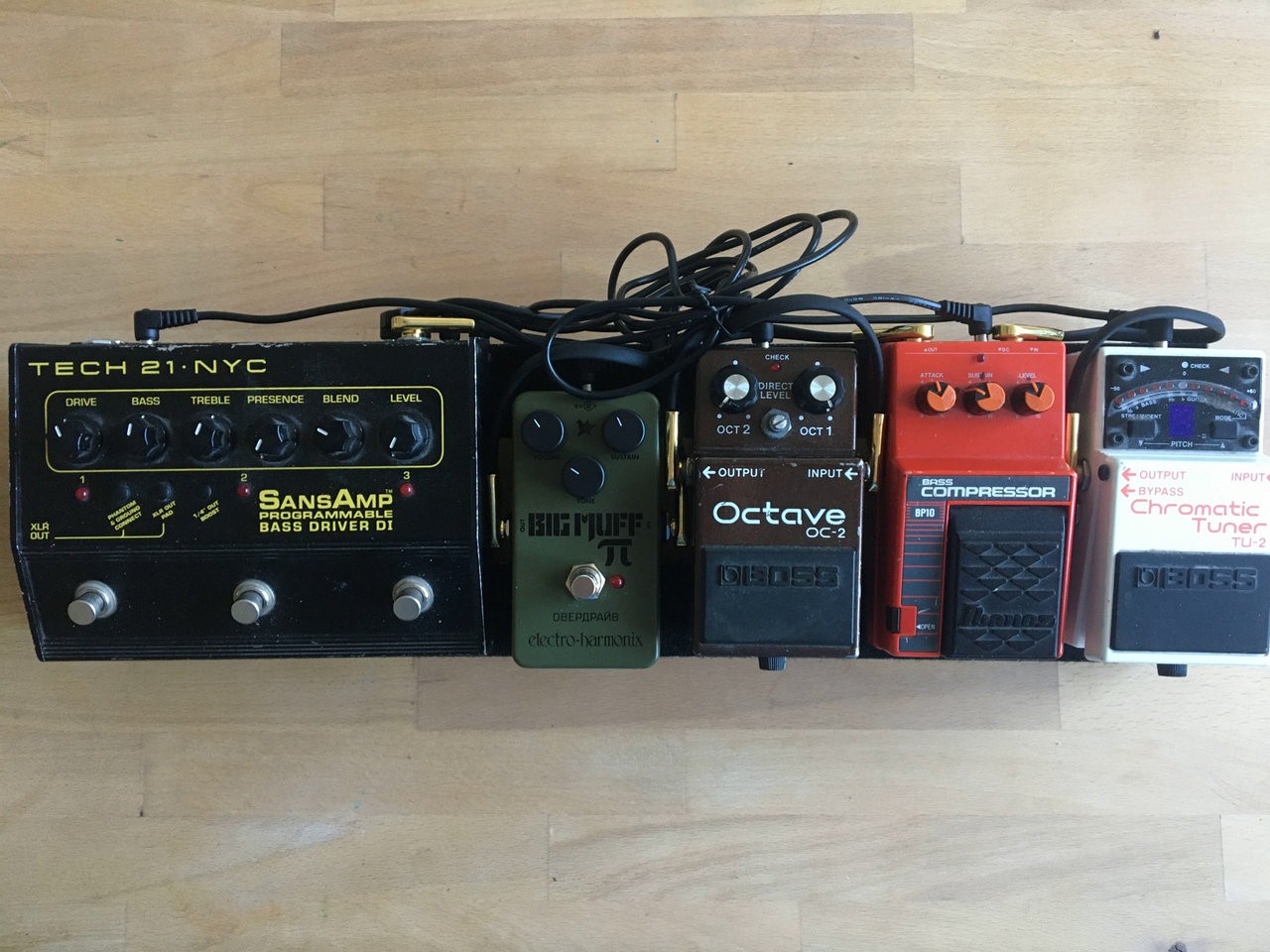

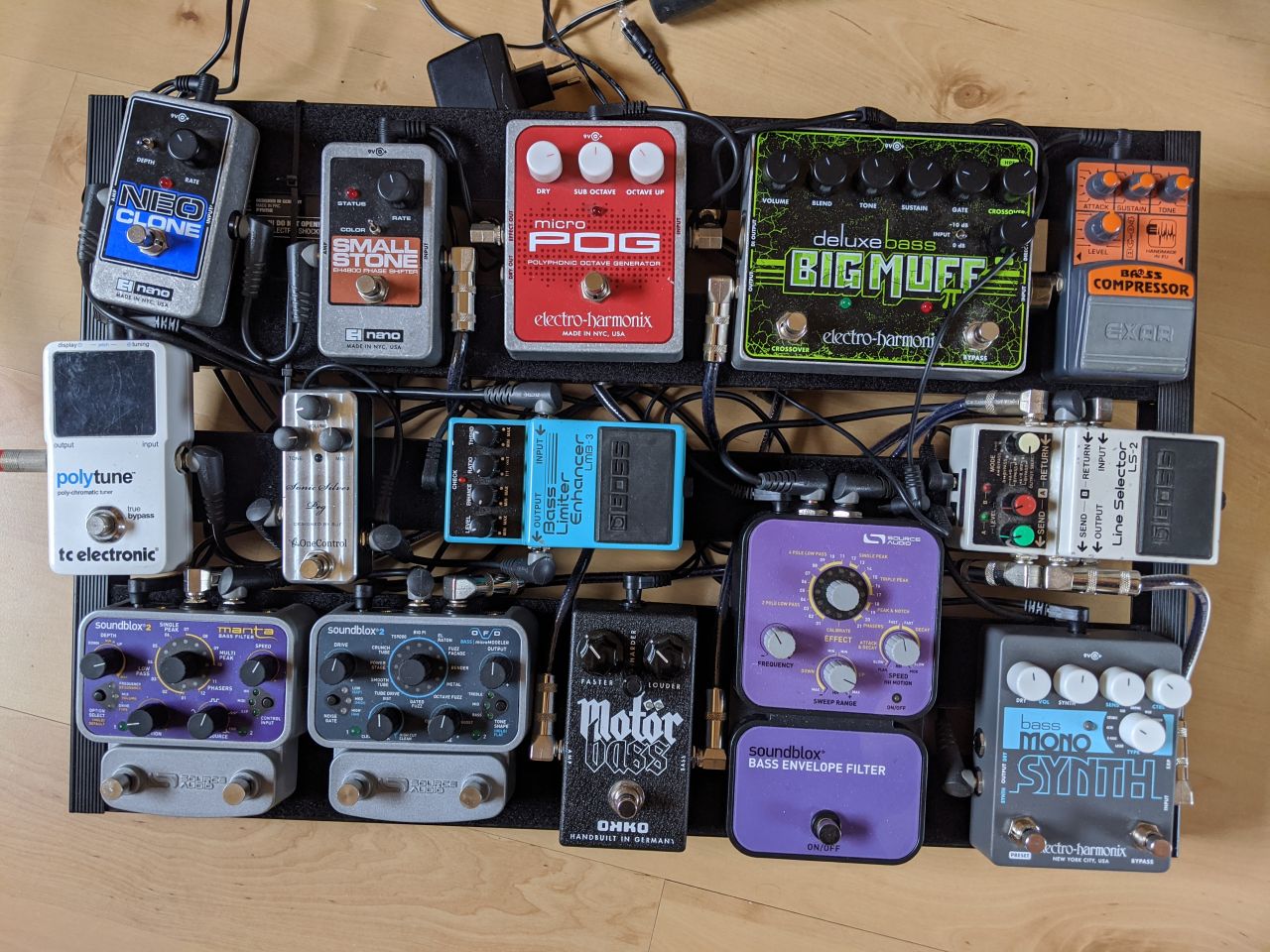

Bin jetzt auch mal ins Board-Business eingestiegen :
Eher traditionell aufgebaut - der BigMuff PI ist neu, den muss ich noch durchtesten und gute Einstellungen finden.
Der Ibanez Kompressor ist mir irgendwann vor Jahren mal zugeflogen. Der ist ganz okay, tut seinen Dienst, aber kann sicherlich mit der Zeit mal ausgetauscht werden.
Bis vor kurzem hatte ich anstatt des OC-2 einen OC-3 auf dem Board, aber nachdem ich diesen alten OC-2 im direkten Vergleich getestet habe, hat er den OC-3 abgelöst.
Der OC-3 ist auf jeden Fall auch ein guter Octaver finde ich, aber im direkten Vergleich gewinnt der OC-2 dann doch.

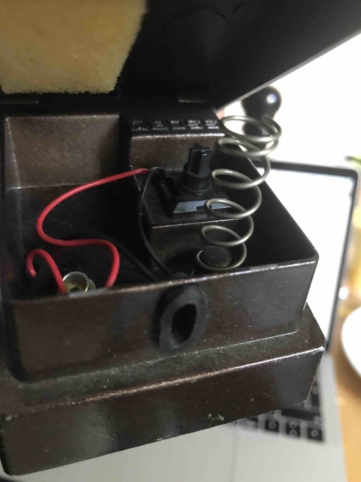

Beim OC-2 fehlt die Druckfeder für die Taste - Falls jemand eine Feder für einen Boss-Treter übrig hat, kaufe ich sie gern ab.
Das Board ist ein Spaceboard GO von Fame mit Akku. Klappt bisher zuhause sehr gut. Die erste Probe steht noch an.
Reaktionen: Gunni, tiefesB, French und 6 andere

Wenn jemand weiß wie lang/groß/stark die Boss Federn sind finde ich bestimmt im federnlager auf Arbeit was und kann es dir zuschicken.
Reaktionen: jazzmattezz, keziahj und bassilisk
  • #5.148
3cm lang, 1cm breit (außen)
h
Reaktionen: xroads, keziahj, jazzmattezz und eine weitere Person
  • #5.149
Sehr gut. Was drückt sie denn ca? Also ob 50g oder ein Kilo ;)
Aber ich glaube ich hab ne Vorstellung.
Ich schau mal am montag und sende sie dir dann als Brief zu :bier:
Reaktionen: keziahj und jazzmattezz
  • #5.150
Sehr gut. Was drückt sie denn ca? Also ob 50g oder ein Kilo ;-)
Die ist relativ steif, aber gemessen habe ich das nicht... ist, denke ich, eher zweitrangig.
H

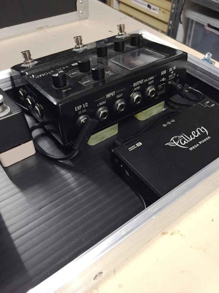

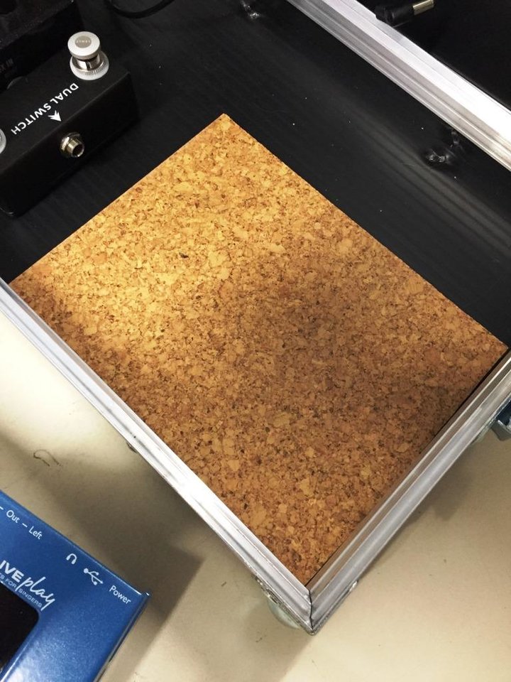

  • #5.157
Bastelstunde!

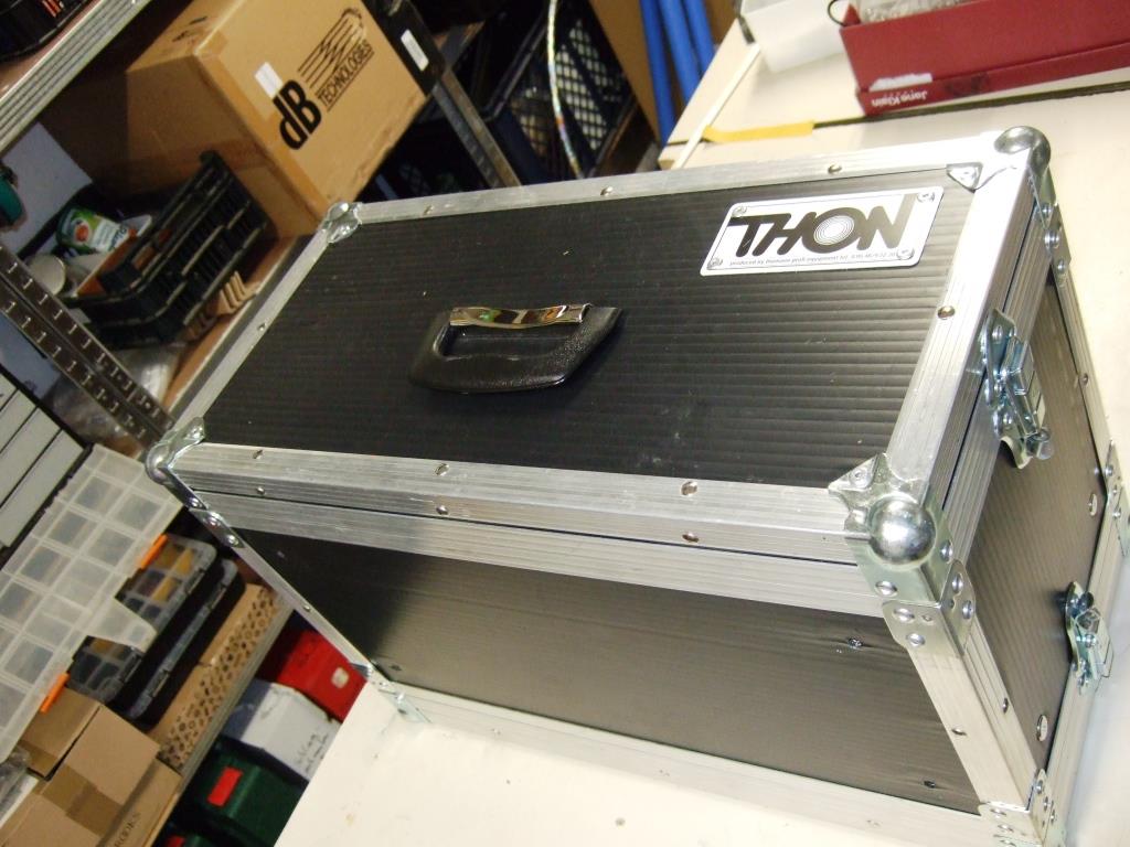

Das muss das Board können:
1. Alle Effekte sollen beim Transport und auf der Bühne geschützt sein.
2. Ich will kein Board beim Aufbauen irgendwo rausheben oder aus einem Softbag schälen.
3. Keine Stromverteiler, also alles aus dem Akku
4. Board und Kabel/Mikro/Zubehör im selben Koffer aber getrennt.

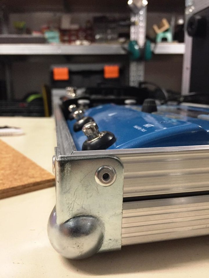

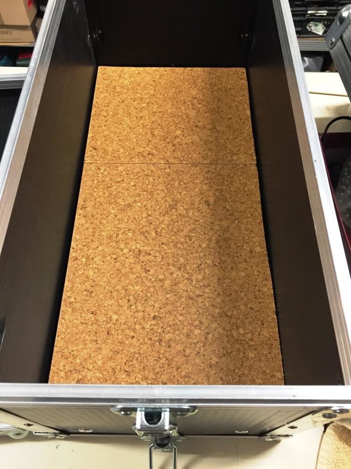

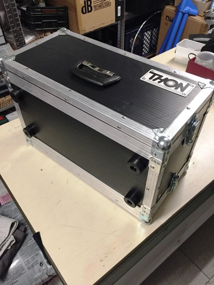

5HE Thon Case in "kurz". Der Deckel hat einen schmalen Rand und ist als Board geeignet.

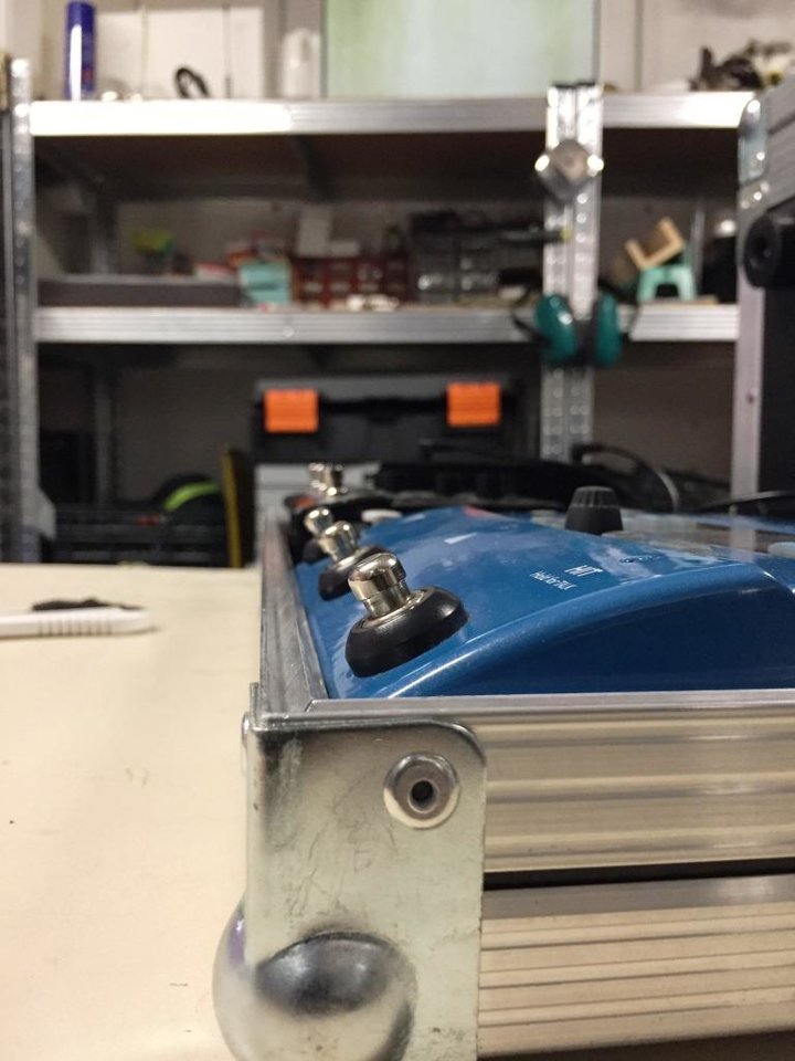

Passt auf jeden Fall schon mal alles rein:

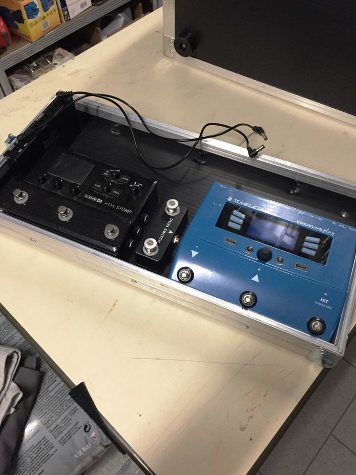

Das VoiceLive versinkt noch zu tief und wird mit Korkfliesen höhergelegt:

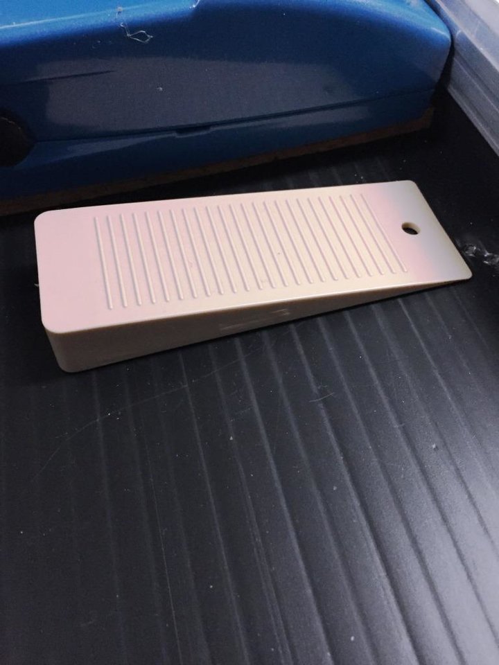

Für das Stomp und den Fußtaster kommt der gute alte Türkeil-Trick zum Einsatz, dann laufen auch die Klinkenstecker sauber über das KSE-Falken hinweg.

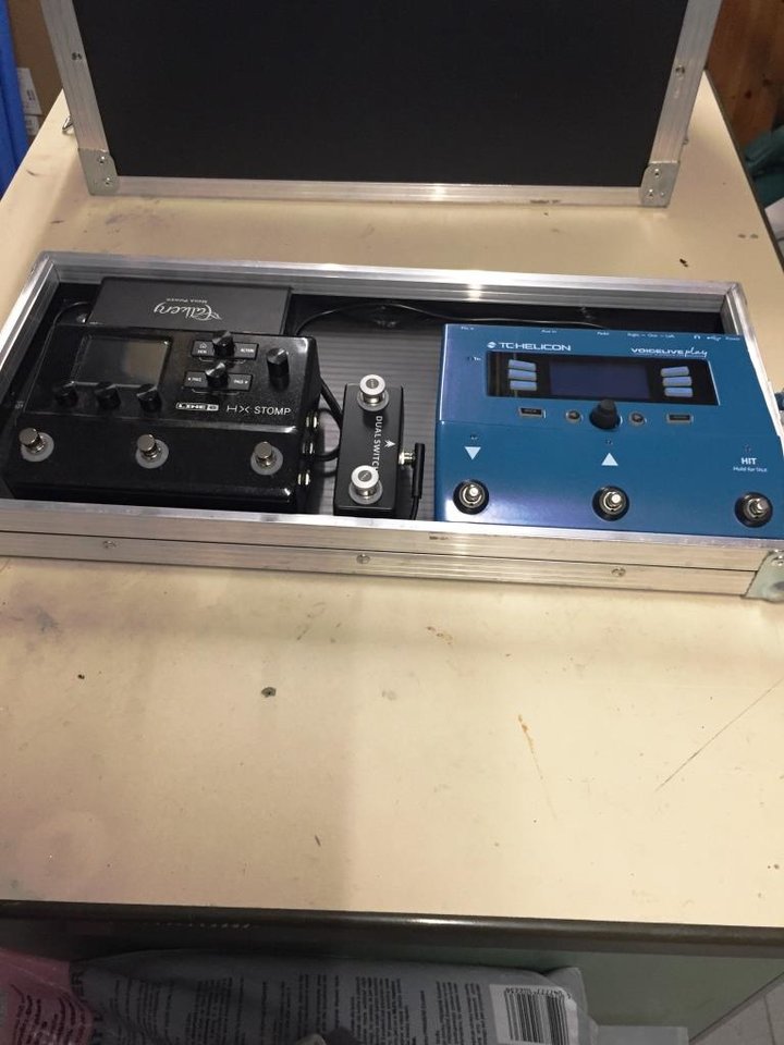

Board fertig, weiter geht's gleich...
Reaktionen: Kuhn, claudio, bassocksky und 7 andere

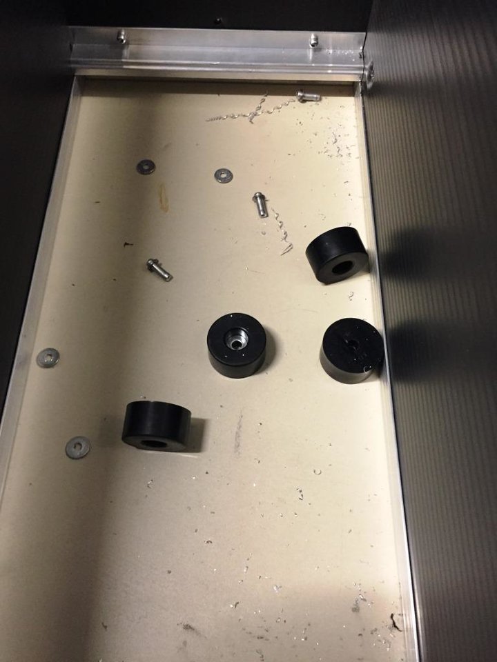

  • #5.158

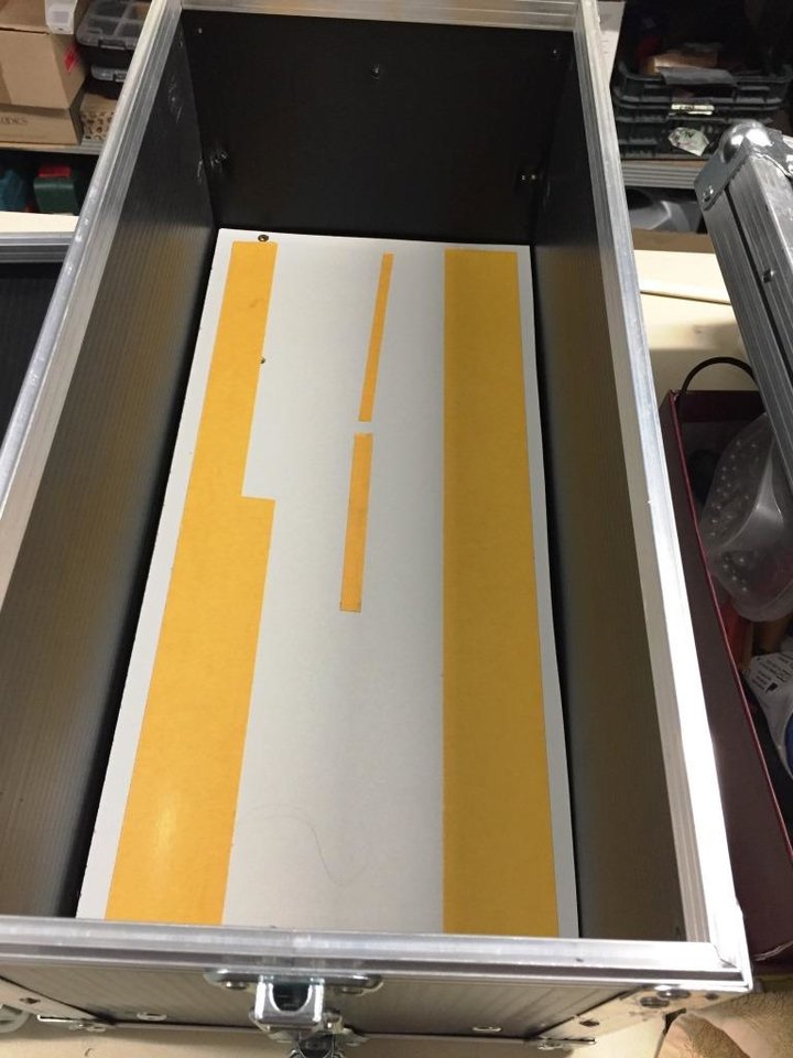

Füße abmontieren und für die nächste Bastelstunde aufheben:

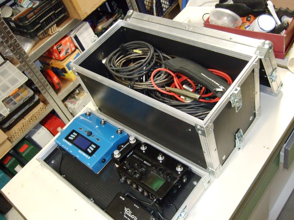

Holzfaserplatte aussägen und von innen auf die Rackschiene schrauben, Korkfließe drauf, da freut sich das Auge.
Fertig: Mein Bühnenkoffer, einmal hin - alles drin.
