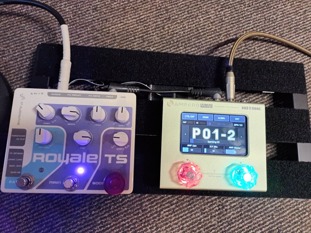

Downsizing von Helix zu Ampero Mini. Fühlt sich besser an das als "nur" comp, noisegate, drive und chorus zu nutzen als das 3x so teure Stomp
Kann das mini was für Bass? Mein Gitarrist hat die etwas größere Variante, wir sind aber noch nicht dazu gekommen, dass ich mal meinen Bass anschließe. Ich hab ein XTOMP, das ich gar nicht verkehrt finde, aber zu unintuitiv.
  • #9.222
Es ist wenig Auswahl für Bass, ich nutze das Boss ODB3 Modell und n Comp, Amps hab ich noch nicht getestet
  • #9.223
Auf dem XTOMP hat mir vor allem ein brauchbarer Octaver gefehlt. Sieht es da ähnlich schlecht aus?

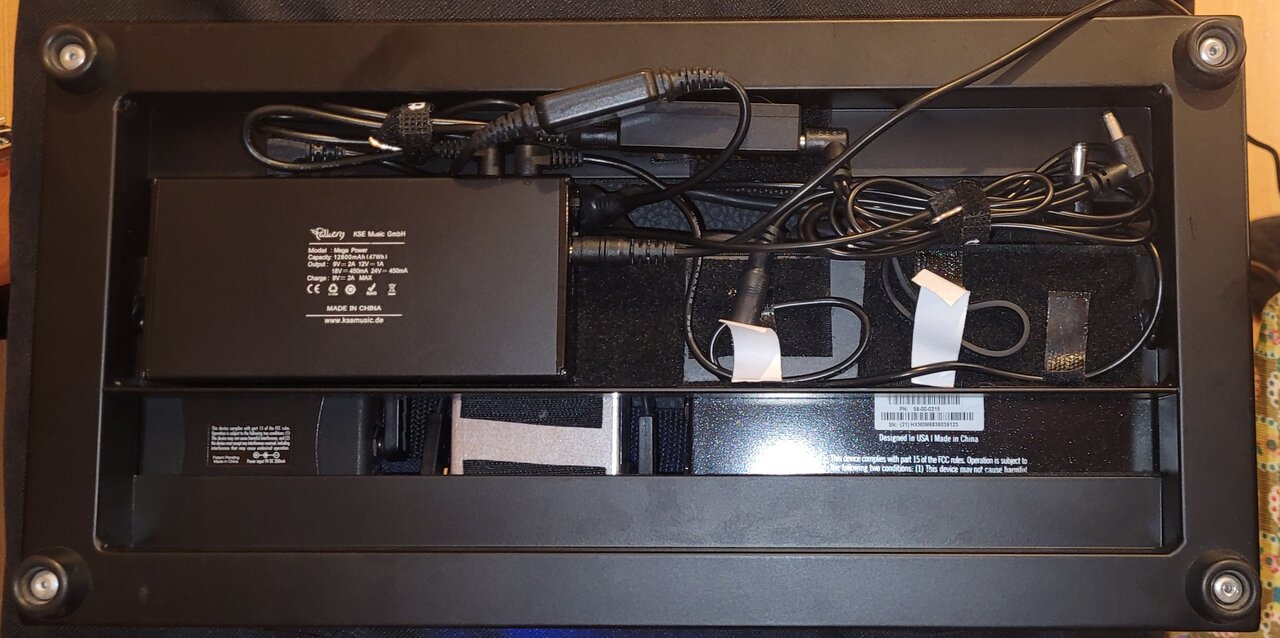

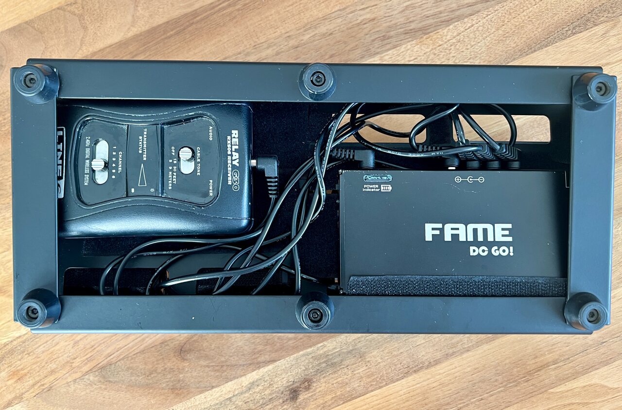

  • #9.226
Guten Morgen Gemeinde,
ich hatte das kleine Rockboard noch rumliegen und ich wollte unbedingt das G30 noch unterbringen. Also ab unter das Board. Ich hoffe das es keine Probleme bezüglich der Reichweite oder Ähnlichem macht. Hat wer damit schon Erfahrungen?

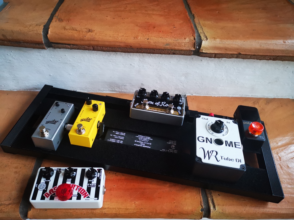

  • #9.227
Hallo zusammen,
Ich bräuchte einmal euer Feedback und Hilfe. Ich baue gerade mein erstes Board und würde einmal wissen, ob das so Sinn macht oder Ihr es anders aufbauen würdet.
Die Idee ist:
1. den oberen Teil etwas höher setzen und darunter das Netzteil für die Stromversorgung zu verstecken
2. dann mit den Bass in den Peterson als Stimmgerät, als erstes in der Kette
3. von dort in den Bergantino SuperPre
4. dann in den Helix Effects (evtl noch mit 4 Kabel Methode in den SuperPre)
5. dann in den Gnome
6. dann in den Elf
Der ELF ist nur dafür da mein Pleasureboard anzutreiben.
DI würde ich aus den Gnome nehmen, um zum Schluss den Röhrensound noch hinzuzubekommen.
Wir spielen InEar und ich werde keine Box und Amp auf der Bühne haben.
Macht das alles Sinn? Oder würdet Ihr das anders aufbauen?
Gruss
Sebastian
Reaktionen: keziahj

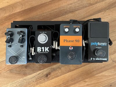

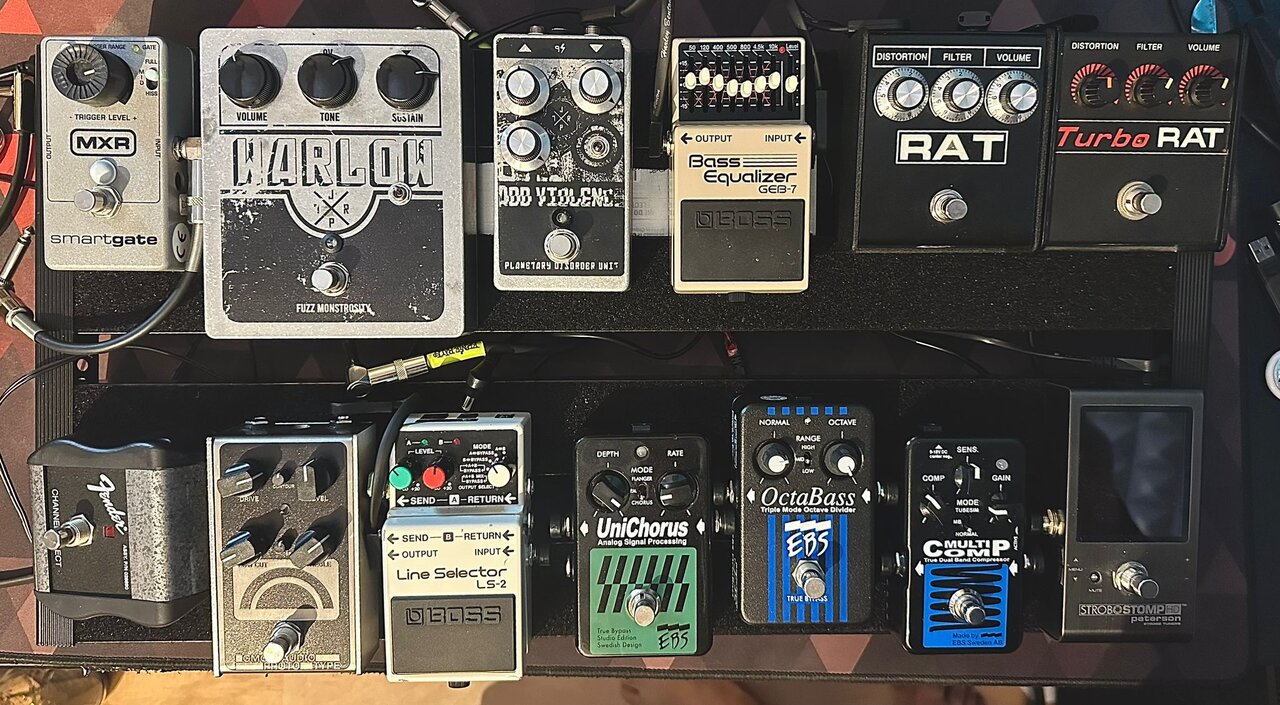

  • #9.228
Guten Abend! Das ist mein Board für nen Gig diese Woche im Cave / Frankfurt. Seit dem letzten Mal is nu auf einmal massiv EBS eingezogen. Und nach dem Chancellor RigRundown dachte ich mir, was solls, holste dir halt ne gebrauchte TurboRAT. Bin sehr happy damit! Ansonsten steckt unterm Bord noch ein Broughton Always On High Pass Filter und vor dem Board ein Dunlop Bass Wah. Fazit: Ballert (erstmal)

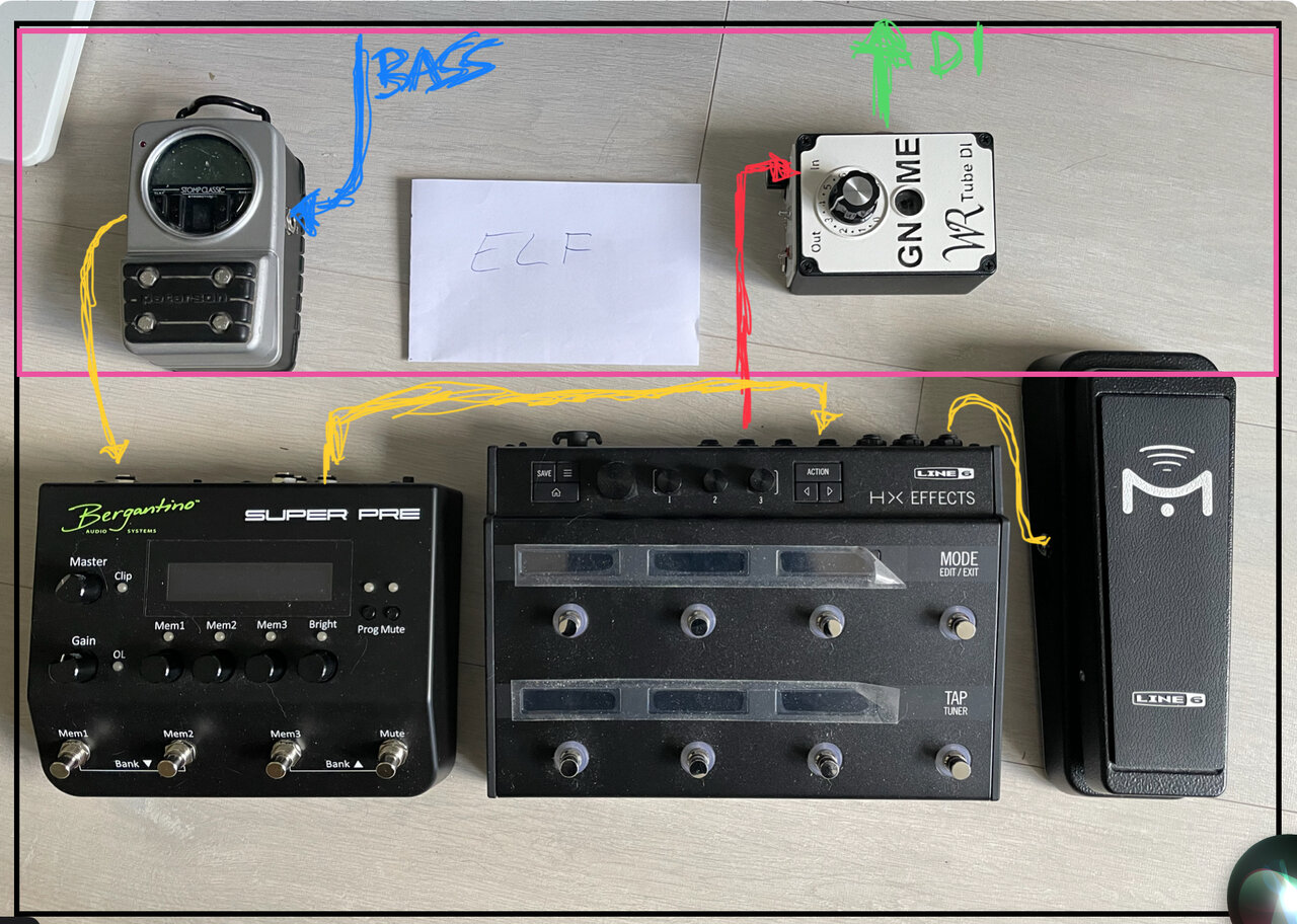

Hallo zusammen,
Die Idee ist:
6. dann in den Elf
Gruss
Sebastian
Was macht denn das HX Effects bei Dir? Nur Effekte, oder auch Amp-sounds?
Ich würde probieren, das Teil in den Effectsloop des Bergantino zu nehmen...und ich würde vergleichen, wie der DI out des Bergantino und der DI out des Gnome klingen. Manchmal ist weniger mehr...
  • #9.230
Der Effects ist nur für Effekte und IRs. Darüber packe ich noch die Bergantino IRs rein, da ich meine Bergantino Box auf der Bühne sparen möchte, aber den Sound haben möchte. Somit muss ich doch eine DI noch dahinterpacken oder? Oder reicht es dann über den Eefektloop des Berg zu gehen und dann den Berg DI?
  • #9.231
Turbo Rat fand ich auch super am Bass. Hast du die irgendwo eingeschliffen?

  • #9.233
Hab lediglich ein A / B Routing (durch den LS2). So gesehen geht's dann direkt vom Kompressor durch die TurboRAT durch den GEB7 EQ und dann in den Amp. Liebe den Sound. Setzt sich im Proberaum super durch (sehr lautes Heavyrock-Setup).
Reaktionen: Gunni, MrTommyGrowls und RAVEN
  • #9.234
Ich hatte die auch im LS2 :great:
Schöner Drecksound mit Fundament :)

  • #9.235

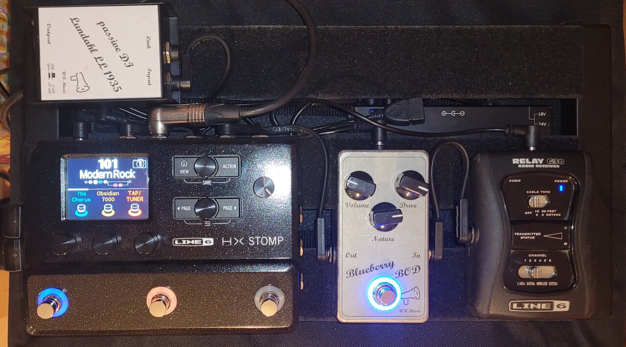

Läuft der Stomp problemlos mit dem Falken Akku? Und wie ist die Laufzeit ca?
Jein, leider "verschmutzt" der Stomp die Stromversorgung mit digitalen Artefakten. Deswegen hab ich für die anderen beiden Geräte einen Joyo ZPG dazwischen. Der filtert das wieder raus. Und das Board läuft ungefähr 3 Stunden mit dem Falken. Bis zum Ende ausreizen musste ich das allerdings nie.
