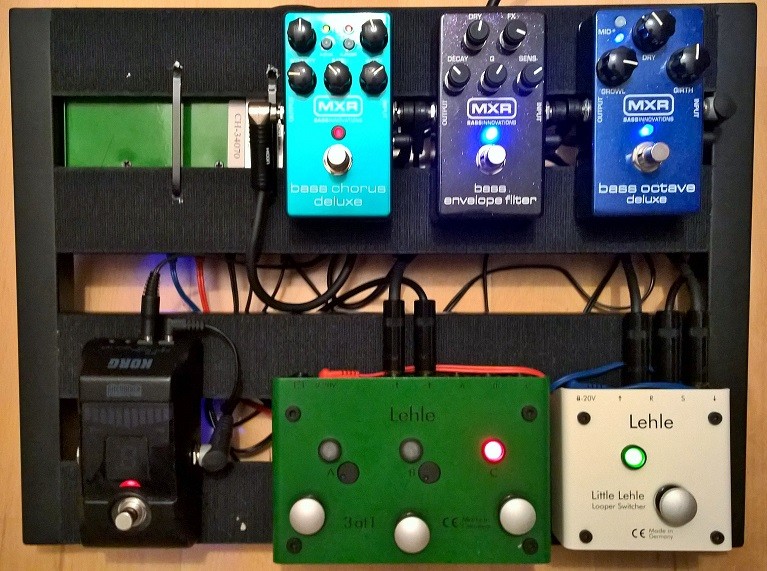

Der Lehle SgoS 3at1 ermöglicht es, drei Bässe auf der Bühne ohne Umstöpseln zu verwenden und vor allen Dingen vorzupegeln, da z.B. der T-Bird und vor allem der Singlecoil-Hoyer Tele mehr saft rausschieben als meine aktiven MuMänner.
Von da aus gehts nach Bedarf ins Pitch Black, da zwei Ausgänge aus dem SgoS ansprechbar sind.
Vom SgoS geht es in den Little Lehle, der die Effekte switched.
Die Effektreihenfolge bisher: Octaver -> Envelope Filter -> Chorus
Oben links sieht man die Unterseite des T-Rex Fuel Tank Chamaeleon, das ich unter das Board gehängt habe. Da es einen 9V-Ausgang zu wenig hat, wird der Saft für den Chorus über das Pitch Black durchgeschleift.
Auf das Board passt oben links noch der bestellte FMC-Preamp...
Zum Zeitpunkt der Aufnahme herrschte noch Kabelsalat unter dem Board, das hab ich mittlerweile etwas geordnet ;-)

Gut, sieht auf dem Foto nicht ganz so heftig aus, aber gerade die Spannungsversorgungskabel sind sehr lang.
Man durfte das Board nicht anheben und wieder abstellen, dann lagen die Kabel auch ausserhalb des Boards als Fußangeln rum...

Dein Board ist zu klein, da Du neben dem FMC Preamp noch den Boss LS-2 unterbringen musst, um zwischen den Vorstufen "Buggi" und "extern" hin- und herzuschalten. :DEinen Preamp vor den Buggi zu hängen macht m. E. wirklich keinen Sinn, da Du den nicht neutral einregeln kannst. Mache das mit dem Reussenzehn Bassfriend übrigens genauso. Ist aber ein schönes Board und die Effekte kommen mir alle so bekannt vor.

Das weiss ich, da wir aber ein vollausgerüstetes Studio als Proberaum haben, kommt der Preamp für Aufnahmen mit aufs Brett, dann fliegt er nicht separat durch die Gegend. Live hängt er dann nicht in der Kette ;)

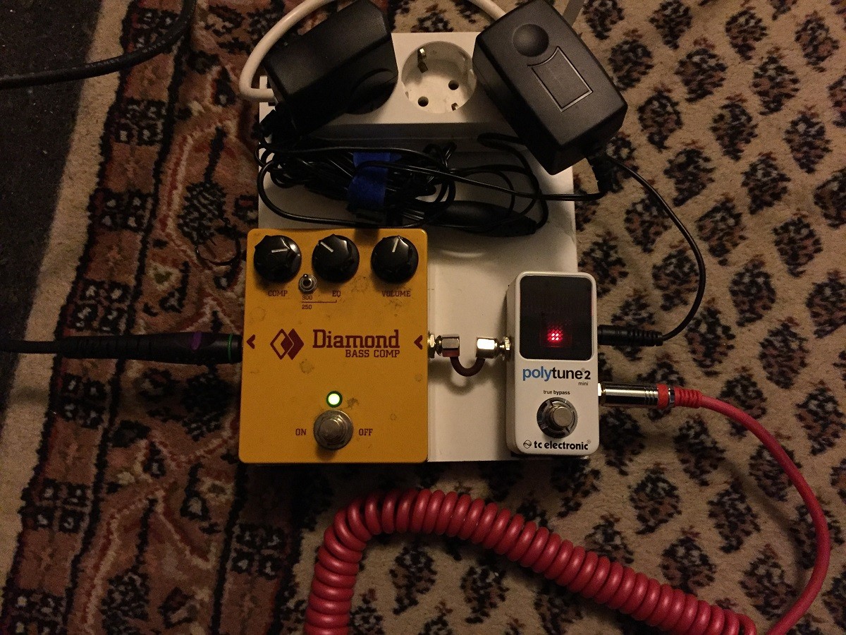

Nachdem das Setup in meiner Sludge Band wächst und wächst, habe ich in meiner Schwarzwurzelband auf das nötigste reduziert.
Die Kette ist denkbar einfach. Mit der Stromversorgung bin ich noch nicht zufrieden, aber ich brauche für den Diamond 18V und für das Polytune 9V. Ich hab noch so ein HB Netzteil, evtl reicht das wenn ich zwei Kanäle brücke. Muss mal schauen was der Diamond so aufnimmt.

Der Diamond zieht fast nix: http://stinkfoot.se/archives/1404
Das HB Junior mit nem Voltage-Doubler und du bist vollkommen ausgesorgt :bier:
