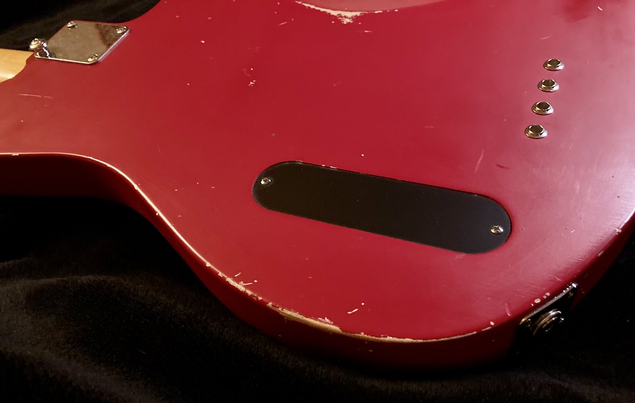

Wenn @OliB. hier mal ein paar Bilder von seiner Boracca Cabronita zeigen könnte, da kann man es ganz gut sehen. Das Relic muß man sich natürlich „wegdenken“. 👍
Reaktionen: OliB.

Hier ist das ganz gut zu sehen, so sieht das auf Nitro aus. Das Relic bitte ausblenden. 😉
@anbra: Ich denke, 0000 ist so fein, daß man da keine Schleifspuren mehr sieht.
Reaktionen: OliB., Hicetea, MrTommyGrowls und 3 andere

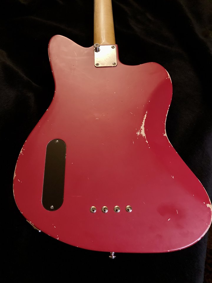

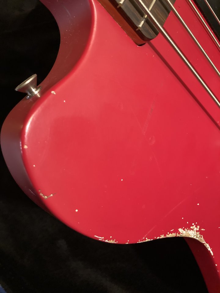

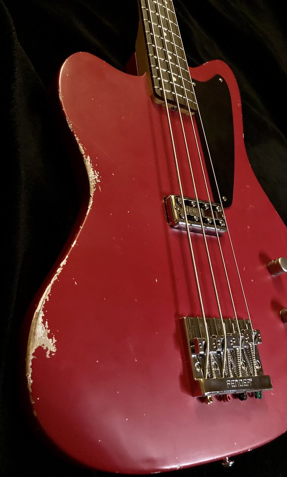

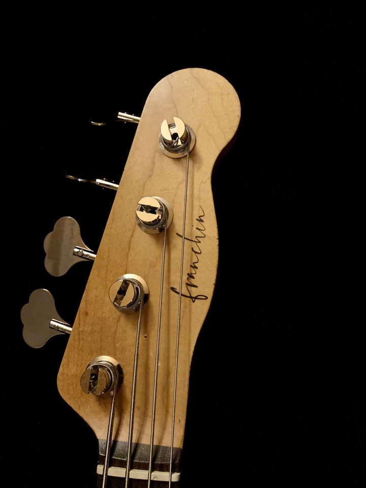

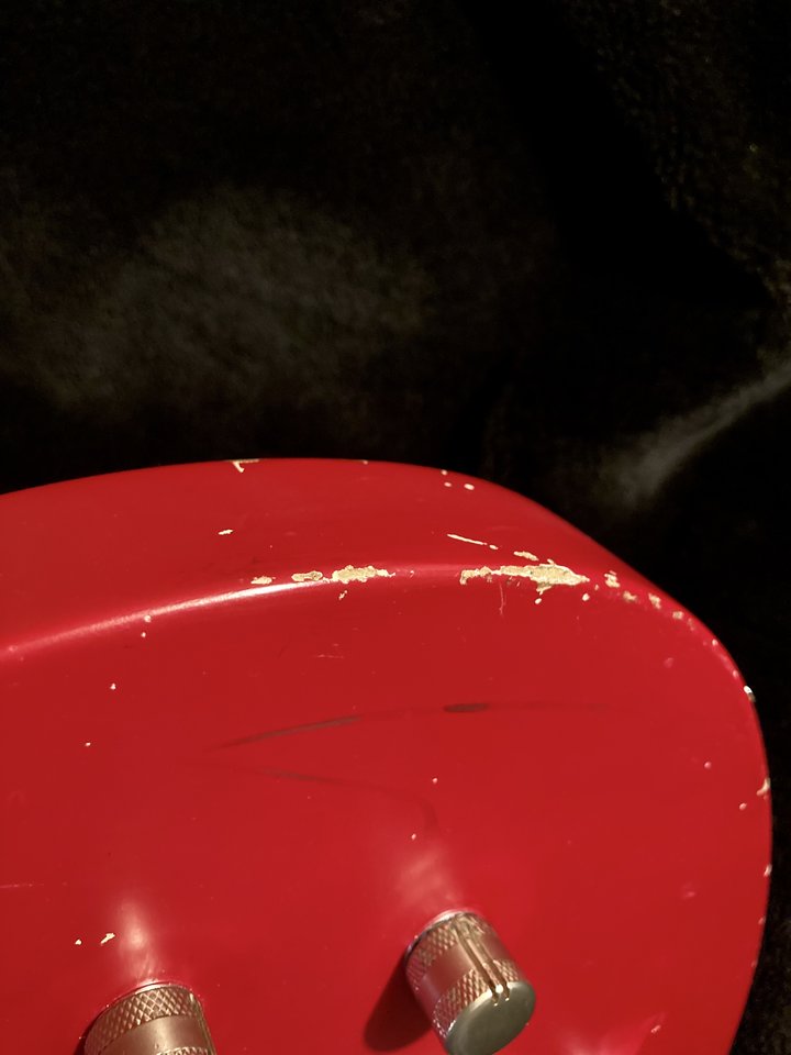

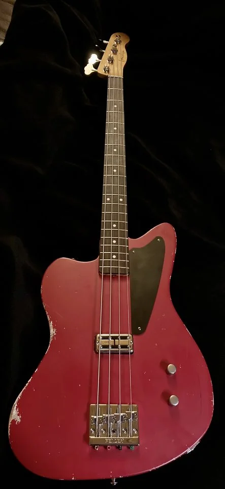

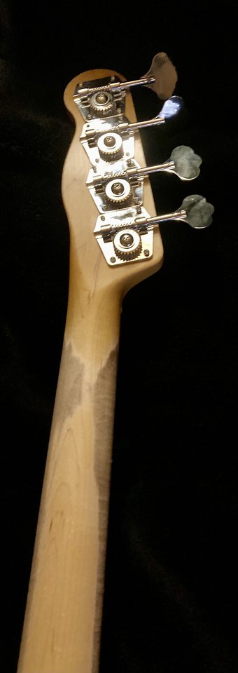

Eine Cabronita Borracha.
Gab es nur 2012 im Fender Custom Shop für schlappe 6,5k :bang:
Rares, hässliches, sperriges Dingen....Geil! Wollte ich haben!
Mattia hat also ein Template extra für mich erstellt und mir eine Borracha CNC gefräßt und das zu einem wirklich fairen Preis! Jetzt wollte ich gerne einen Rosewood Hals mit passendem Aging und Teleshaping dazu haben. In ganz Europa gabs / gibt's nur Ahorn Griffbretter.... In den Staaten einen einzigen ebay Shop der sowas anbot. Daher hat mir Mattia einen Standard P Allparts Hals besorgt, die Kopfplatte zurechtgeschnitzt und mit einem passenden aging abgerundet....
Die Hardware ist noch nicht geaged, die liegt grade beim lieben @rootbert zum bearbeiten, wenn die zurück und drauf ist, mache ich nochmal neue Fotos....
Reaktionen: DerNuLz, bassscherbe, BobButcher138 und 6 andere

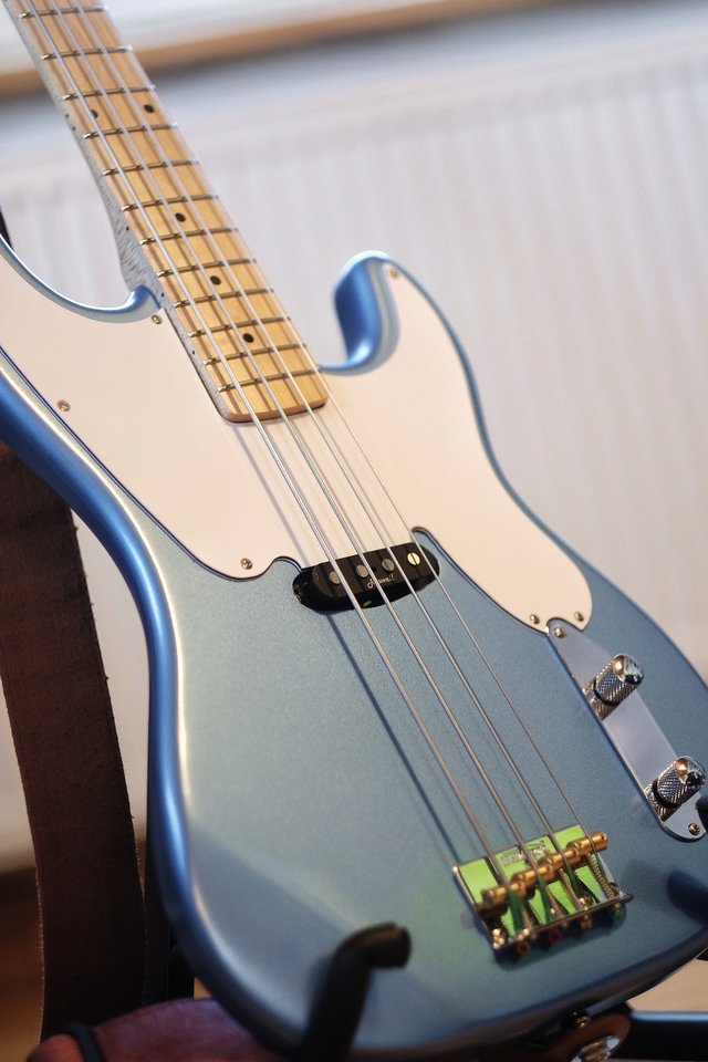

New Frankenstein Day:
Body von Andreas Großer (Deutsches Tonholz), Swamp Ash, See-Thru-White. 51er P-Neck aus der Fender 60th Anniversary Serie mit Rosewood-Griffbrett, der PU ist ein Splitcoil im SC-Format von Jess Loureiro. 2x 250k Potis von Rockinger, Yellow Mustard 47nf, dazu noch ne Badass II und fertig ist der Hotrod-51. Klanglich ist das eher Hooligan als Feingeist, der PU ist wirklich klasse und geht ein wenig in die fett-aggressive Richtung eines Duncan SPB-4. Der Bass wiegt 4,2kg. Mit Blechwinkel und Res-o-Lites ließe sich nochmals ordentlich Gewicht sparen, wenn man denn unbedingt wollte...😉
Hey, cooles Teil. Wie weit war der Body denn bearbeitet, als du ihn bekommen hast? Macht der nur die Fräsungen oder kann man auch mit Bohrlöchern und evtl. Lackierung bestellen?
Reaktionen: StonerGreg
