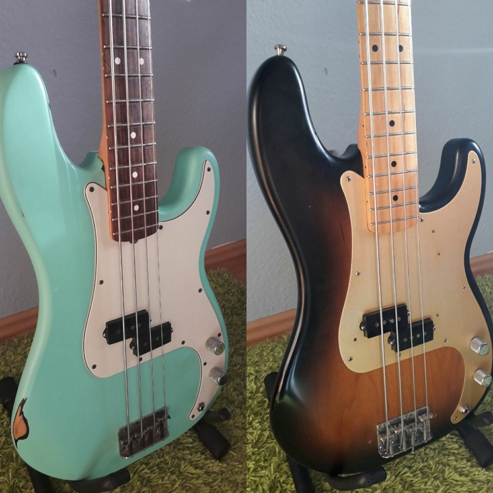

Links mein geliebter 95er Am. Std.: hab den Polyklarlack komplett abgeschliffen und dann immer feiner matt geschliffen, bis hin zur Stahlwolle, mit viel Gefühl :kaffee: ...im richtigen Licht sieht man ganz leichte Schleifspuren, stört mich aber null, bin begeistert! Ist mein #1 Bass seit fast 10 Jahren, bis vor etwa 7 Jahren war er schwarz. Rechts ist ein 50s Classic, der Polylack wurde vom Vorbesitzer vernünftig mattiert. Hab den Lack mittlerweile komplett abgeschliffen und mit Hartwachsöl behandelt...
Mache die Tage ggf. nochmal bessere Fotos vom Grünen...

Hast du mal ein Bild, wie der 50s jetzt aussieht?

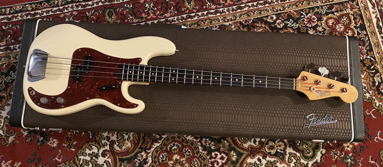

Ich hab derweil - mal wieder - meine Hommage an einen 1966 Oly White hier. Mal sehen ob er diesmal bleibt :D

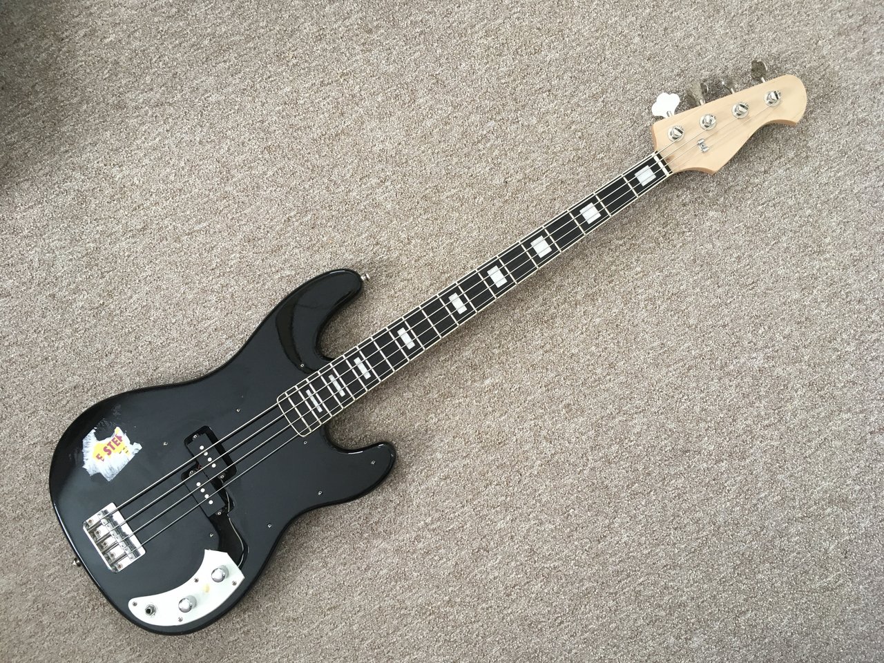

So, ich habe jetzt auch mal die „Reste“, die hier noch rumflogen, zusammengesetzt. Kennt jemand zufällig einen Neuling, etc., der für das Geld der Mechaniken plus Versand nen Bass brauchen könnte (da wäre leider noch ein wenig Arbeit notwendig)?
Er besteht aus:
- nem verbastelten Jazz Neck unbekannten Herstellers. Auch wenn der Headstock ganz klar nach Harley Benton und anderen Hausmarken aussieht, allerdings verarbeitungstechnisch dem aktuellen Ruf dieser leider nicht gerecht wird. Vor allem die Bundenden bräuchten Zuwendung. Bei den Bünden am Halsfuß hat sich wohl schon einer der Vorbesitzer versucht. Und ich musste ein Loch flicken, bei dem der Bohrer plötzlich am 17. Bund rauskam. Da wäre auch noch etwas Feinschliff vonnöten. Der Halsfuß selbst hatte einige Bohrungen, welche ich geflickt habe. Er war auch schon auf nem anderen Body, die Bohrungen passten nicht mit dem jetzigen Body überein. Auch die habe ich geflickt und neue gebohrt. Der Trussrod scheint gut zu funktionieren.
- vernickelten Mechaniken (laut Vorbesitzer Squier/Fender Mex.). Laufen gut und sind stimmstabil. Die Hülsen für den Headstock waren vom Durchmesser zu klein, den habe ich mit selbstklebender Alufolie vergrößert.
- nem alten Harley Benton PB-20 Schichtholz Body. Den habe ich in dem Zustand bekommen. Beim Aufkleber entfernen bin ich noch dabei. Das „Pickguard“ war auch in dem Zustand. Aftermarket hat bisher leider nicht gepasst, der hintere Teil vom E Fach ist recht großzügig ausgefräst.
Am meisten Arbeit bräuchten wohl tatsächlich die Bünde. Ich kann den Hals auch leider schwer einschätzen. Bisher hatte ich auf jedem Body, wo der drauf war, immer das Gefühl, dass der Bass dann etwas „dünner“ als mit den jeweils anderen Hälsen klang. Da ließ sich dann aber immer per EQ nachhelfen. Wären diese Mechaniken nicht drauf, würde ich das Ding sogar so wie es ist verschenken.
Wie gesagt, wenn Bedarf besteht, gern ne PN an mich. Ansonsten wandert der aber auch in die Kleinanzeigen.

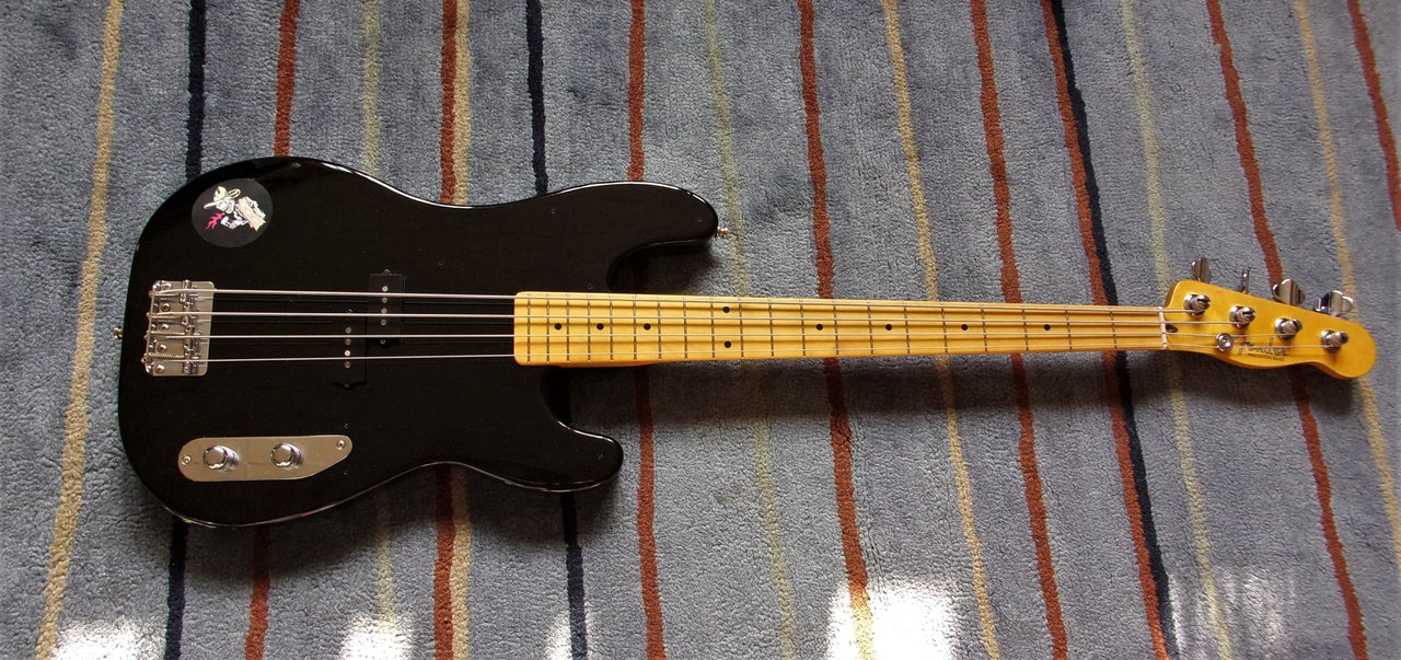

... ich habe auch mal wieder etwas gefrankensteinert, war so nicht geplant, aber der Orig. Hals von diesem Squier Mike Dirnt war ne Gurke und ging für ganz kleiens Geld an einen Bastler.
Aber ich hatte ja noch einen Squier CV50's Hals an der Wand hängen, da war die Kopfplatte noch abgeschliffen und mußte mit Nitro etwas nachgetinted werden. Da dieser Hals der leichteste ist den ich bisher in den Fingern hatte ( 618g nackt ! ) konnte ich auch mal meine Schaller BM-Light F-Style verbauen, die sind immerhin 10g pro Stück schwerer als die Sandberg Alu die ich sonst verbaue.
Der Bass ist der leichteste in meiner kleinen Sammlung geworden, mit 3168g ein echtes Fliegengewicht und immer noch sehr Bodylastig !
An dieser Stelle nochmal herzlichen Dank an @Hozzy der mir das F-Logo und den Mescalero Aufkleber ( der diesen dämlichen weißen Stern kaschiert ) besorgt hat.
Hier isser und ich muß sagen, Black'n Maple hat was, hat mir früher nie gefallen, gefällt mir aber immer bässer ;-)

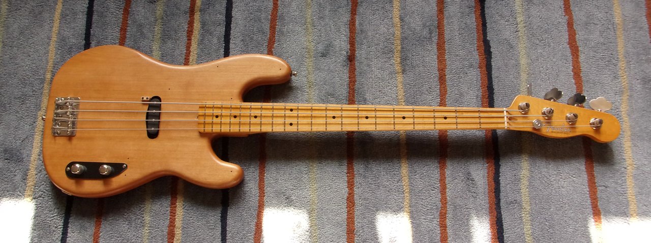

  • #2.297

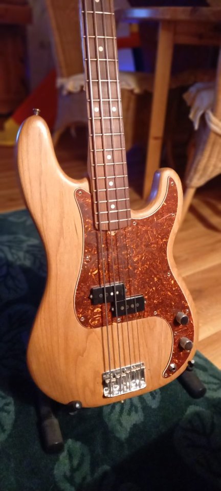

Hi zusammen, ich nochmal ..., weiß gar nicht ob ich diesen hier schon mal gepostet hatte, der Body ist aus Roterle den mir Andreas Großer ( Deutsches Tonholz ) schon vor einigen Jahren gemacht hatte, zwischenzeitlich hatte ich den Bass mit einem anderen Hals verkauft gehabt und letztes Jahr irgendwann wieder zurück gekauft. Der Hals ist ein Hosco Japan mit fettem C-Profil, den hatte ich über Blackstar UK gekauft, die hatten ihm auch den Vintage-Tint verpasst und das coole ist daß der Hals zufällig auch noch Ton in Ton mit dem Body ist ( der Body ist nur mit ein paar Schichten Tru Oil versiegelt ), der PU ist ein handgewickelter Stacked von Bassculture.
Wer sich wundert daß bei mir die meisten Bässe "nackt und pur" aussehen hängt damit zusammen daß ich 30 Jahre lang Chopper gefahren bin und das Motto "alles ab und weg was nicht unbedingt gebraucht wird" setzt sich bei meine Bässen fort.
So genug geschwafelt denn ohne Bild kein Bass 8D
Bis demnächst mal wieder,
Charly
Reaktionen: Gunni, schneebass, Jost Halenta und 15 andere

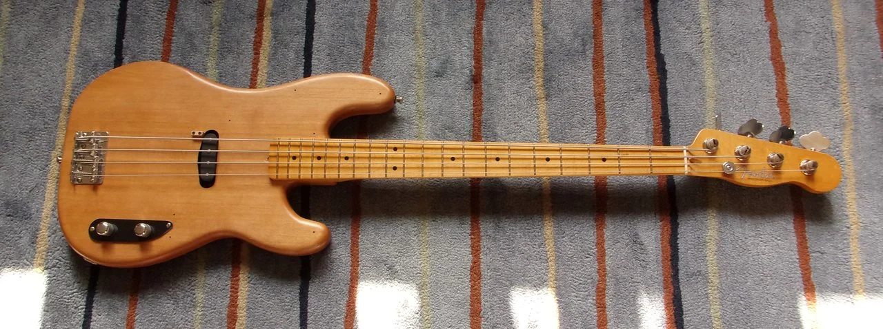

  • #2.298
Charly
Der gefällt mir wirklich sehr gut! Ich finde inzwischen auch cool wenn Holz zu sehen und zu fühlen ist und der ganze Plastikscheiß ab ist. Der PU könnte noch´n bisschen Choppermäßiger ... aus Metall... :great:
