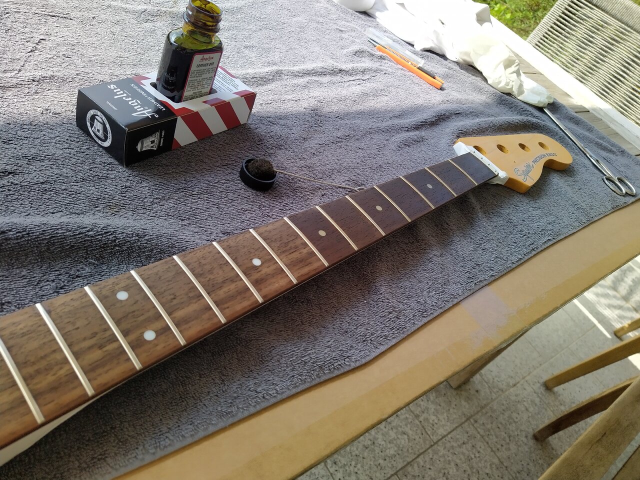

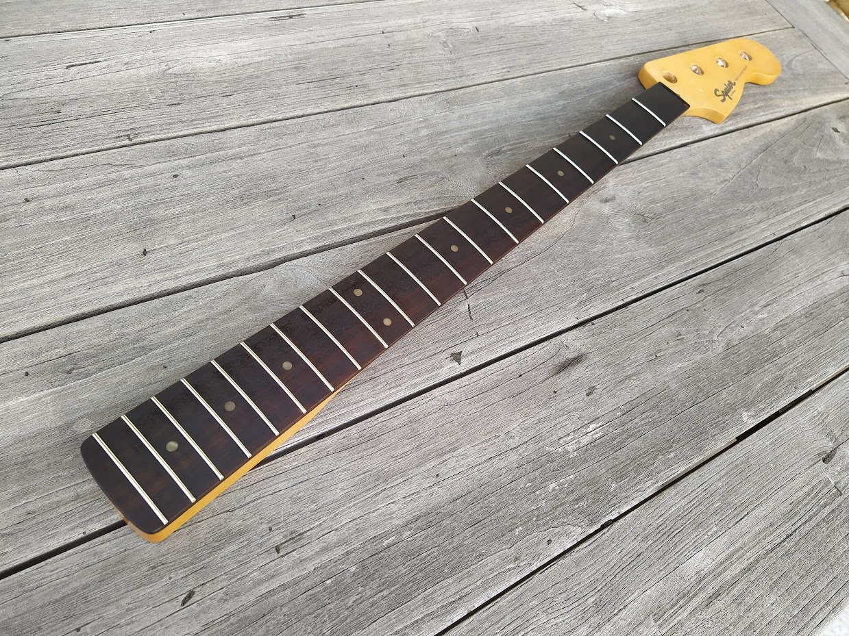

Griffbrett schwärzen und lackieren - was nimmst Du da her?

Was ist das für Zeug? Ist das was natürliches oder ne Chemiekeule? was für eine Farbe nimmst du da?
Auch wenn die Farbe "Coffee" heißt ... trinken würde ich es nicht wollen.
Geht super wenn man recht helle Lorbeer oder PauFerro Grifbretter dunkel machen will. Färbt natürlich auch die Dots mit:

  • #3.377
Oha, recht giftige Brühe. Irritating to skin ans cancer harm.
Danke! Ich glaube mein Griffbrett bleibt hell. :D

  • #3.379
Naja mit bloßen Händen verarbeiten sollte man das sicher nicht. Ich mach das immer mit Handschuhen draussen. Reste gut abwischen und draußen komplett durchtrocknen lassen. Danach ggfs. nochmals mit 0000 Stahlwolle drüber.
