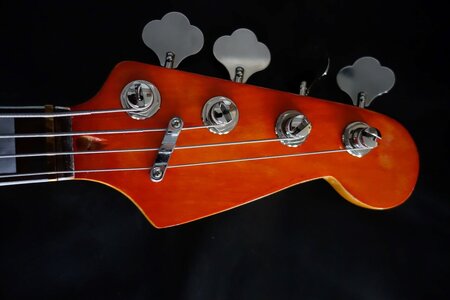

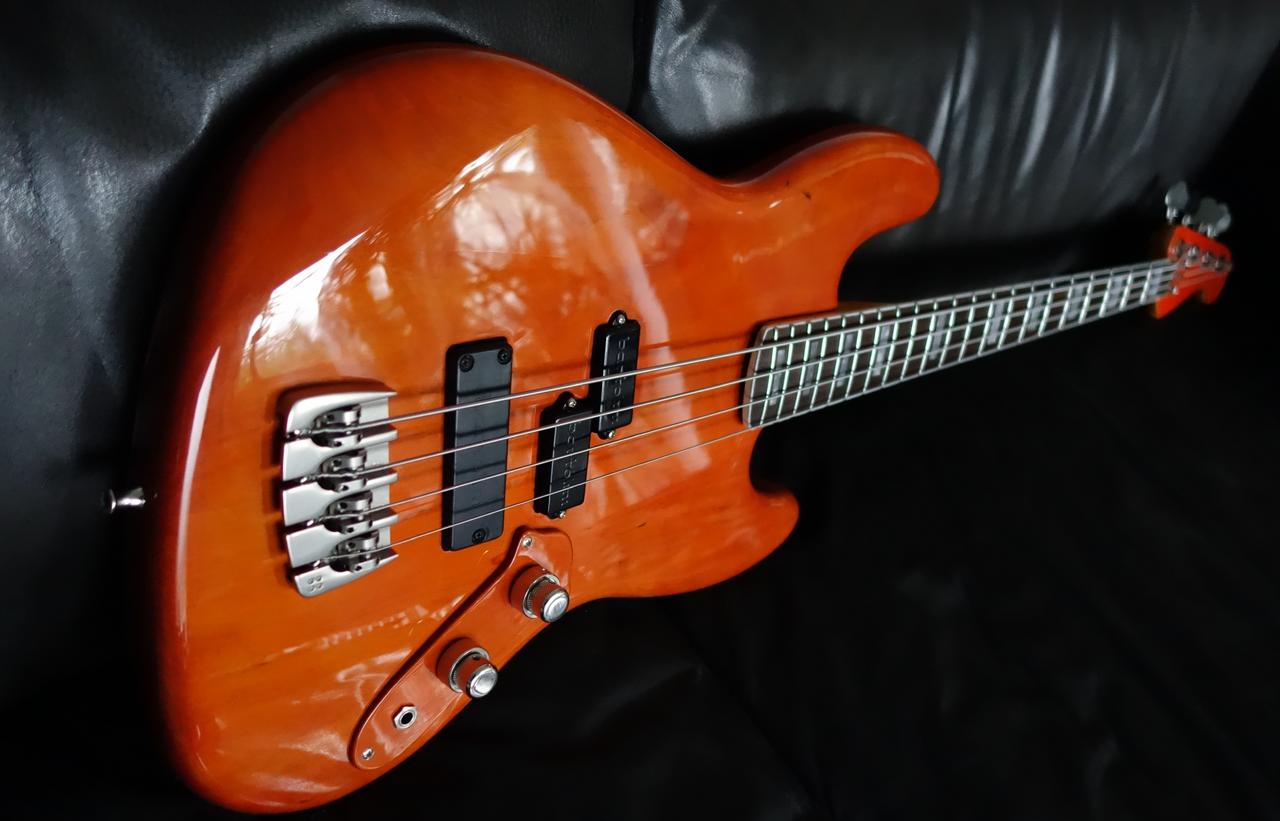

Nachdem ich m. der pur "Pbass" bestückung im Jazzbody unhappy war, köchelte diese Humb.idee im Kopp und ist nach etlichen missglückten Klarlackierungen ( Raum teils zu feucht, dann wieder zu kalt )
ganz ok geworden, der Asiahals ist z. Glück gerade, wurde ebenfalls am Headstock v. Lack befreit und gebeizt, was nicht soo toll klappte, da am oberen Ende die Beize scheckig einzog... naja.. nach dem Polieren per Hand, ergab sich schnell ein strahlendes Ergebnis, ich habs nicht auf die Spitze getrieben, nur zu ca. 90% den Glanz gelockt, da im Gebrauch schnell wieder Microkratzer od. auch dickere Dinger ... passieren werden. Dank B-Kleinanzeigen sinf viele Teile günstig geschossen worden, mir sagts zu - nur die Idee meiner Fender ähnlichen Schaltung ( FENDER 60th ANNIVERSARY 60 JAZZBASS ) funzt hier nicht und bin weiter auf der Jagd mach der Möglichkeit die Pus mit Vol/Tone - Vol/Tone zu betreiben, passiv, wenns geht -Cadfaels Sammlung konnt mir noch nicht helfen ( liegt evtl. auch an meinen elektronischen Fähigkeiten )
Wer bringt mir das zum Laufen ? Nähe nordöstliches Hamburg !
Messing Sattel noch in Produktion

Schaut doch cool aus. Wenn Du die Stack-Knob-Schaltung entsprechend richtig verdrahtet hast, sollte V/T/VT allerdings problemlos funktionieren. Was funktioniert da nicht?
Du brauchst im Prinzip diese Schaltung:
Die Messingbleche kannst Du getrost ausser acht lassen, wenn Du die Erdung über die PUs durchschleifest bzw. wenn die Controlplate die Funktion übernimmt. Alternativ kannst Du auch die Kabel an eine Unterlegscheibe löten oder mit Ösen versehen und dann verschrauben...Also Dir einen Masse-Punkt schaffen, ähnlich wie das auch im Auto gemacht wird, wo ja die Karosserie Masse ist... :)
Ansonsten ist in dem Bild das Schema identisch, ob Du nun einen Splitcoil oder einen Single J an ein Stack-Poti hängst....
Reaktionen: Jost Halenta, Bassman1788, RAVEN und 3 andere

Danke @Hozzy, sehe da schon meien fehler da die Ele genau das macht, sobald ich einen Pu zudrehe ist es still um Beide, also drehe ich die Verkabelung a, Poti - das wird der Durchbruch !

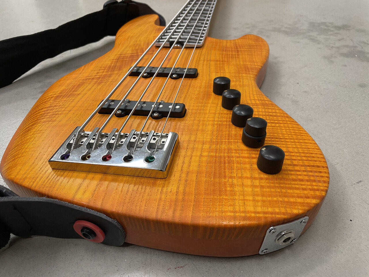

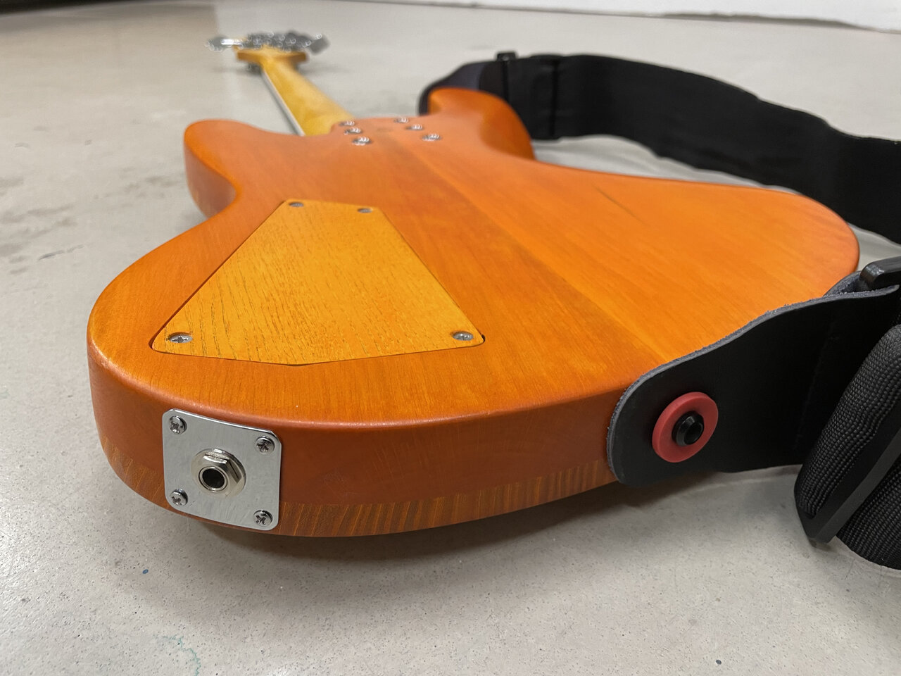

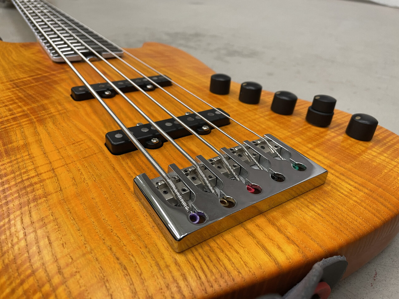

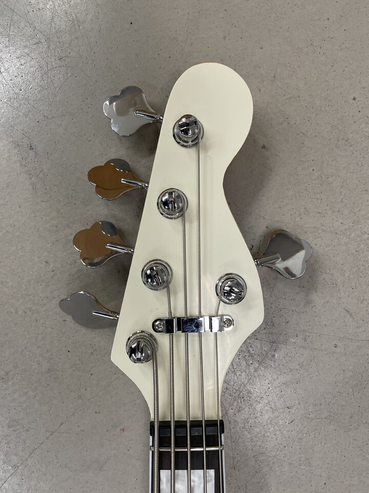

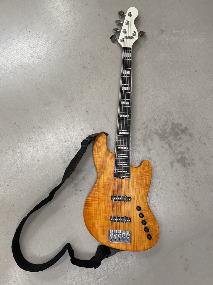

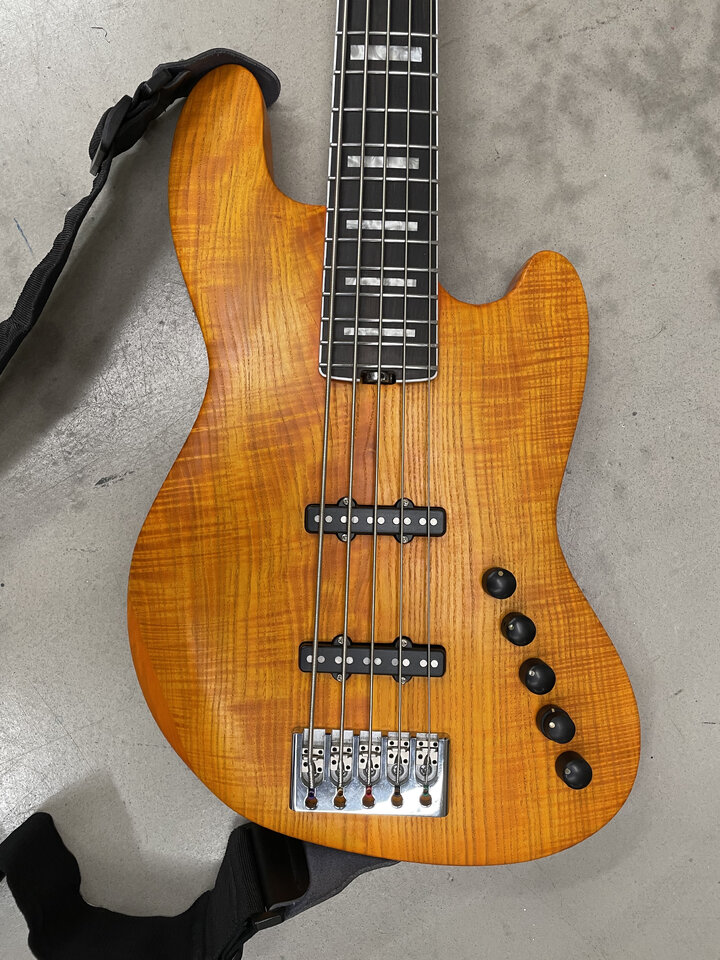

Mein letztes Projekt:
5 Saiter Body aus der Bucht, Olive-Ash auf Erle, gewölbt geschliffen mit vorhandener JJ Fräsung und 78mm breiter Halstasche.
Ich habe 0,5cm runter geschliffen. Halstasche angepasst. Rechter Flügel etwas gekürzt. Elektronikfach vergrößert. Komplett abgeschliffen, gebeizt und geölt.
Da ich keinen passenden Hals finden konnte, einen kompletten Harley Benton Enhanced MP-5EB gekauft, da ich zufällig in den Kundenrezessionen gelesen hatte, dass die Hälse am Fuß 78mm breit sind. Kopfplatte verkleinert und Form verändert, Rücken abgeschliffen, gebeizt und geölt.
(falls jemand den HB-Body brauchen kann...?)
ETS-Brücke aus der Bucht.
Häussel J-Bass Pickups aus der Bucht.
Noll TCM 4XM neu gekauft.
Potiknöpfe Harley Benton Ebenholz etwas schmaler gemacht. Aus zweien eine Stacked Variante gebastelt.
Sound sehr variabel und immer musikalisch. Gefällt mir sehr. Bin echt überrascht.

Jetzt noch ein zum Korpus passendes Furnier auf die Kopfplatte und das Teil ist der Hammer! :D

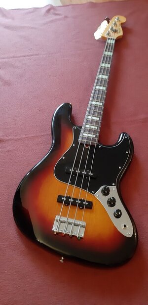

Ich wollte mal wieder einen klassischen Jazzbass:
- Northwest-Body
- Fender Neck (American Standard)
- Fender CS 60 Pickups
- Richter-Elektrik
- 4,2 kg
Reaktionen: derBassjung, Bassman1788, lordbasstard und 13 andere
