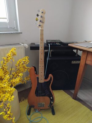

Hallo liebe Bassistinnen und Bassisten,
ich stelle hier mal meinen neuen Frankenstein vor, ich hoffe das klappt auch mit dem Bild hochladen!
Es gibt auch gleich ein erstes Problem dazu, ich hoffe dass es mit eurer Mithilfe zu klären ist!
Beim Einspielen der neuen Saiten ist mir aufgefallen, dass der Lautsprecher der Box leicht "brazzelt", wenn ich mit dem Daumen auf das Pickguard komme, fühlt sich irgendwie nach elektrostatischer Aufladung an!
Hat jemand eine Idee zu dem Phänomen?
Grüße Jörg
Grüße Jörg
Hübscher Kerl. Magst Du noch was dazu erzählen? Body? Hals? PU?
Das Geräusch kann durch statische Aufladung des PG entstehen, ist der Bass sauber geerdet? Hat das PG eine Folie bei den Potis? Ist die Erdung der Bridge sauber? Am besten das Kabel ein Stück länger isolieren und entweder auffächern unter der Bridge oder, was ich noch besser finde, das Kabel verdrillt in eins der Montagelöcher stecken und mit der Schraube Kabel und Bridge verbinden und Erdung sicherstellen...
Dann dürfte das Problem vorbei sein :)

Danke für die Antwort Hozzy, eigentlich sollte alles korrekt sein, ich schaues mir nochmal an !
Hier die Basics zum Bass:
-Hals Ahorn/Ahorn von Ml-Factory , P-Maße, kräftigeres C-Profil (Auro Hartöl 3x)
-FAME P-Body Erle (2x Hartöl)
-Toneraider PU
- Fender Blechwinkel ( hatte ich noch in der Kiste)
-Schaller Bml Mechanik
-Rockinger Pickguard
-Richter Komplettelektronik
- 3,7 kg
Reaktionen: MrTommyGrowls, Hozzy, anbra und eine weitere Person

Ach so, GHS Presicion Flats ( love it)
-Toneraider PU
- 3,7 kg
Sehr cool - der Fame Body schaut gut aus und so leicht! Not bad 👍🏼
