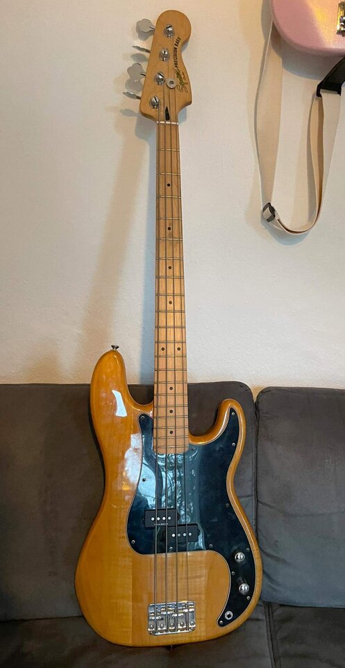

Ohne Aschenbecher ist's halt kein 70s-Look ;-)

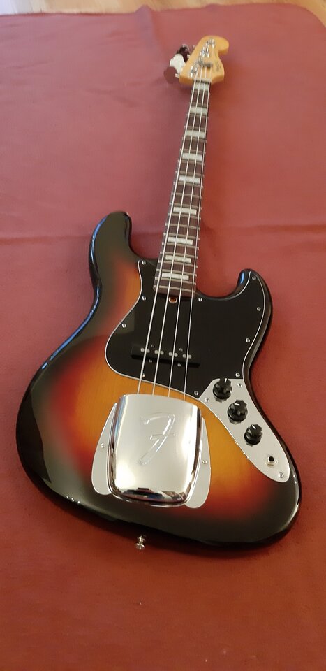

  • #3.428
Du Adlerauge! ;-)
Ja, ich geb's zu - der ganze Bass ist ein Fake-Frankenstein .... der Hals hat kein 70s Shaping, die PU's den 60s-Abstand und die Blockinlays sind nicht echt :embarrassed::D
Egal, Hauptsache sieht gut aus, äh klingt :)

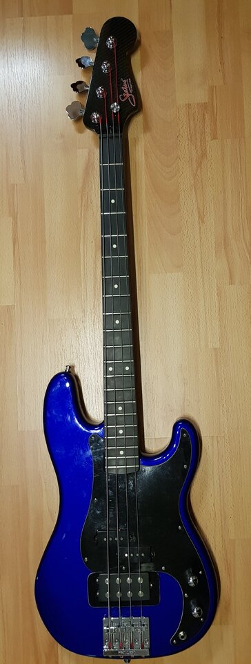

Ich hatte einen Preci Body. Tonerider Pickup eingebaut, dann Status Carbon/Graphit Hals eingebaut und zum Schluß einen Sterling Ray (Musicman Pickup passiv) eingebaut. Macht richtig Spass das Teil.
Ich habe mit löten recht wenig zu tun und hatte sehr gute Hilfe von Member @Cadfael. Vielen Dank und ich hoffe es geht Dir bald
Ich habe mit löten recht wenig zu tun und hatte sehr gute Hilfe von Member @Cadfael. Vielen Dank und ich hoffe es geht Dir baldAnhang anzeigen 662793 besser. 🍀
Oh, den Body kenne ich. :D :D :D

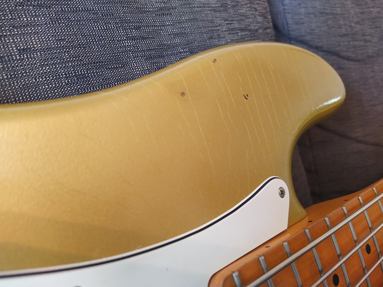

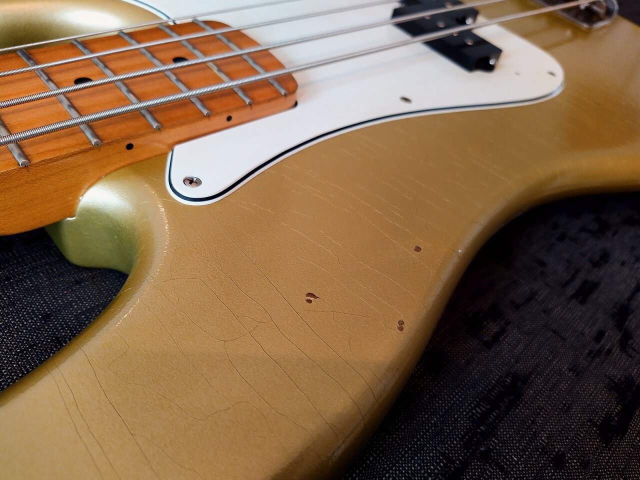

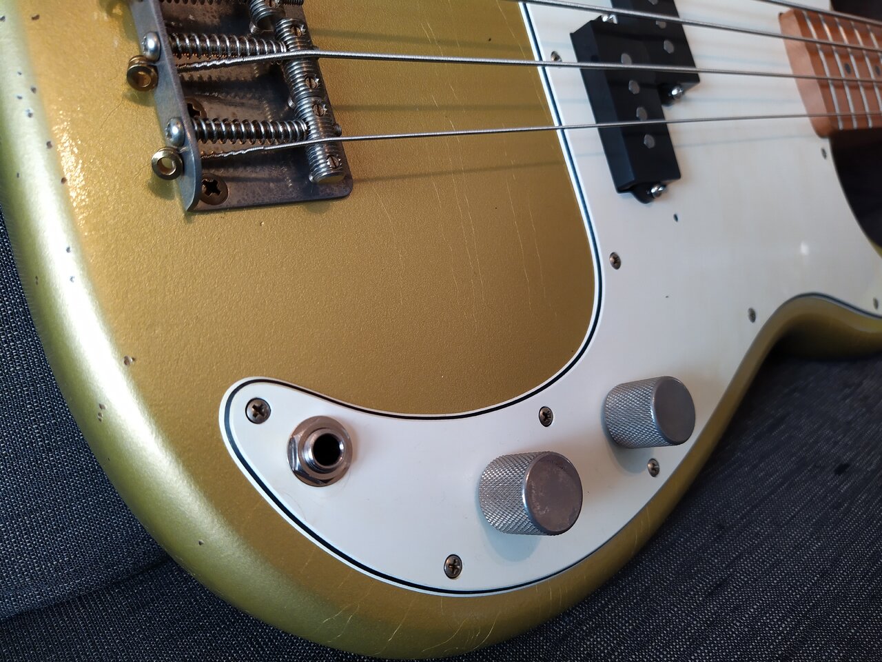

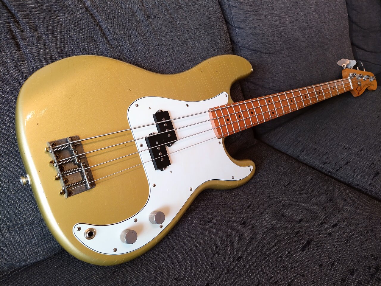

Kein echter Frankenstein, aber ich zeige ihn hier trotzdem, weil irgendwie alle meiner modifizierten Bässe hier gelandet sind:
IMG_20230212_123449_1_2.jpg IMG_20230212_123934_1.jpg IMG_20230212_123947.jpg
Das ist ein Squier Vintage Modified Precision Bass der mal Amber Natur war. Leider war der Ahorn Body einer der sehr hässlichen dreiteiligen und da kam nach und nach die Idee dem ein neues Outfit angedeihen zu lassen.
Den Paintjob inkl. Relic hat wieder mal der gute @tillmohrbassplayer gemacht ... never chnage a winning team!!!
Ein paar Fakten:
  • Aztec Gold Nitro ohne Basecoat, Relic Nitro Clear Coat
  • Der OPM Neck hat auch noch ein bißchen Tabbaco Nitro und ein neues Decal abbekommen
  • Gotoh GB640 Resolites Reverse
  • Allparts Vintage Brücke
  • Fender Barrel Knobs
  • Pickup ist ein Vintage P-Bass Modell von Palatine Pickups
  • Vintage White Pickguard Von Boston - hab ich etwas abgetönt und mattiert, auch wenn man es nicht wirklich auf den Bildern sieht.
Ob der Pickup drin bleibt weiß ich noch nicht zu 100%, geht schonmal in die richtige Richtung, aber mit dem Ahorn Body möchte ich noch ein bißchen was ausprobieren.

  • #3.433
Das Finish sieht auch richtig gut aus.
Hatte der VM serienmäßig einen OPM Hals oder hast Du den nachgerüstet?

Wusste gar nicht dass der Till auch Lackierungen macht. Dachte seine Dienstleistung umfasst nur das Agen von Hardware...
Again what learned; ist auf jeden Fall sehr geil geworden!
Ein paar Fakten:
Ich verstehe gar nicht, warum Du den original PU rausgetan hast, der ist doch genial!

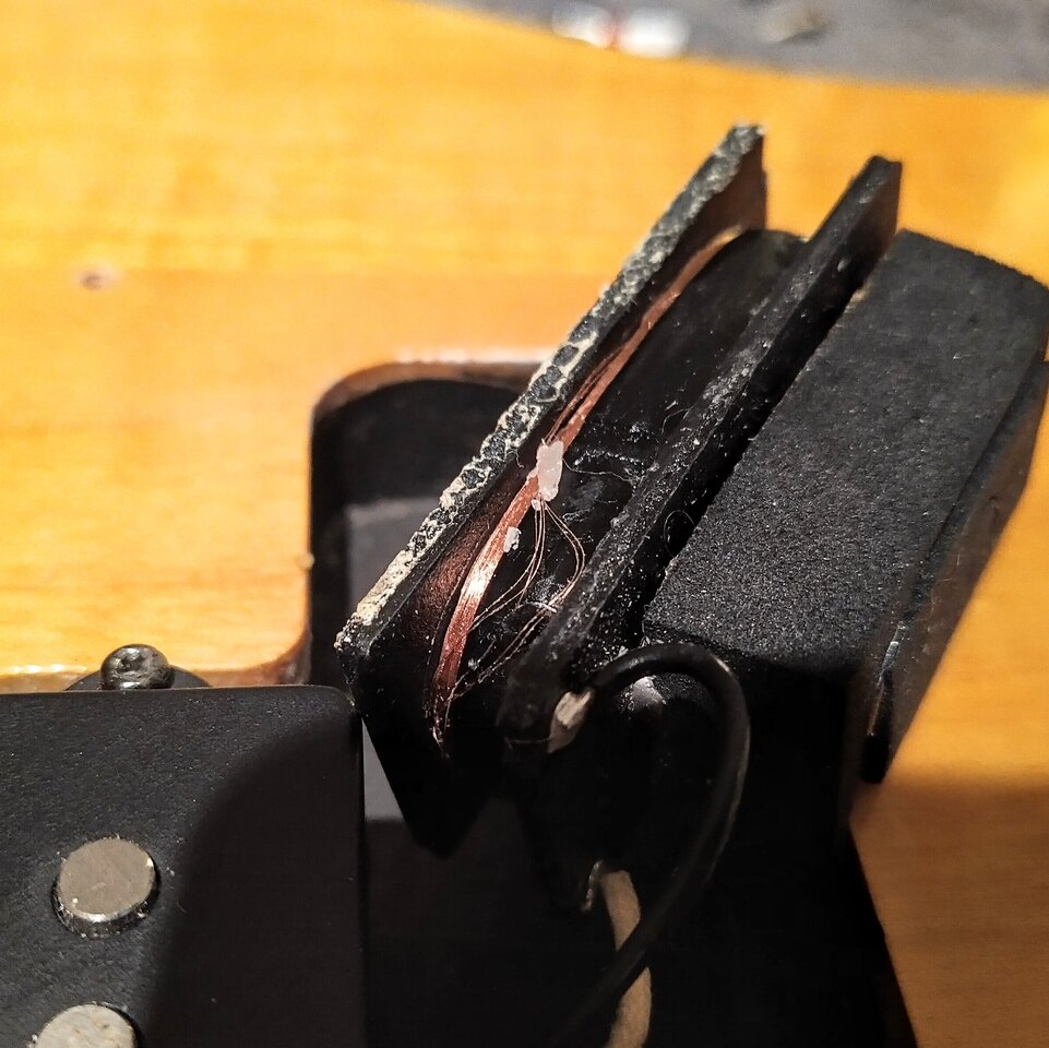

@Flex Bass genau wie Tommy geschrieben hat:
Da hatte die Wicklung schon eine Beschädigungen als der zu mir kam. Hatte auch schon gelesen dass der recht gut sein soll.
Oder gibt's hier jemanden der sowas wieder fixen kann?
