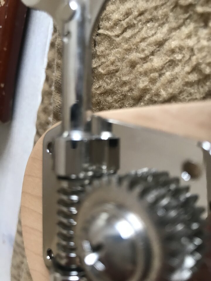

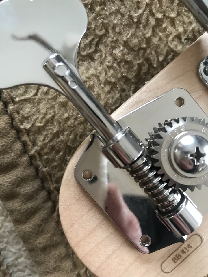

Zwischendurch hab ich noch festgestellt, dass mir der gute Yamaha BB 414 auch zu kopflastig ist.
Bei dem passen die Gotohs leider nicht drauf weil die obere Spitze leicht drüber schaut.
Deswegen such ich für den Yamaha BB noch die Sandberg Lightweights.

Die passen doch!? Bei Fender stand mitunter sogar ne ganze Ecke von den Mechaniken der Spät-60s bis Mid 70s über :D
Die Mechaniken passen in die Löcher. Du hast genug Fleisch um die Schraublöcher bohren zu können, also wo ist das Problem?

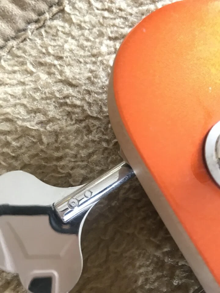

schau mal, hier sieht man es besser:
Schön ist irgendwie anders.
Aber vielleicht bin ich wirklich zu penibel. :whistle:

schau mal, hier sieht man es besser.
Naja, das würde mich jetzt nicht wirklich stören....
So nah dran kommst Du ja normal nicht dass man es so genau und vergrößert sieht wie bei dem Bild jetzt - und der Nutzen sollte ggf. überwiegen. Du könntest auch die Ecke vorsichtig abfeilen und sie dann montieren, aber schöner wird es dadurch auch nicht.

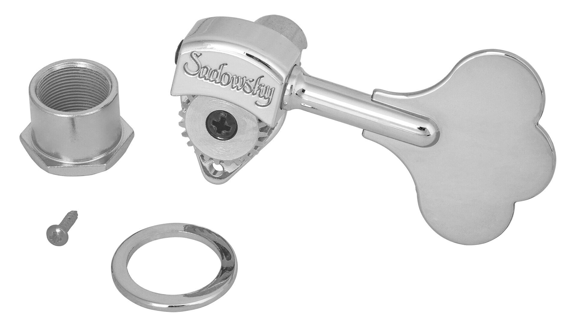

Aber wenn es Dich zu sehr stört, dann sind andere Mechaniken natürlich vielleicht sinnvoller. Hast Du mal an die Sadowsky Light Weight gedacht?
Das würde zumindest knapp 100g am Headstock einsparen...

Warum sollen die nicht taugen? Sadowsky verwendet sie ja auch auf den Bässen...
Auf Bewertungen gebe ich recht wenig, eigentlich bewerten in der Regel meistens die, die unzufrieden sind und das sind in der Regel auch die Vögel, die sowieso immer unzufrieden sind. Meine Erfahrung ;)
Reaktionen: Realdeal
