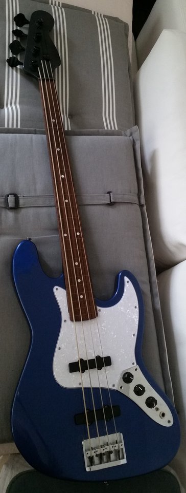

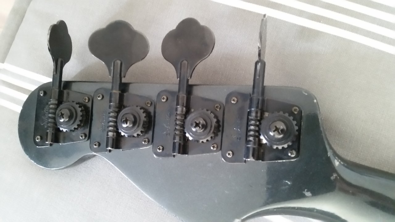

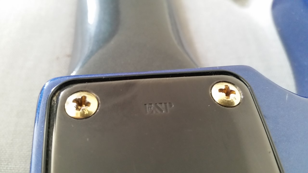

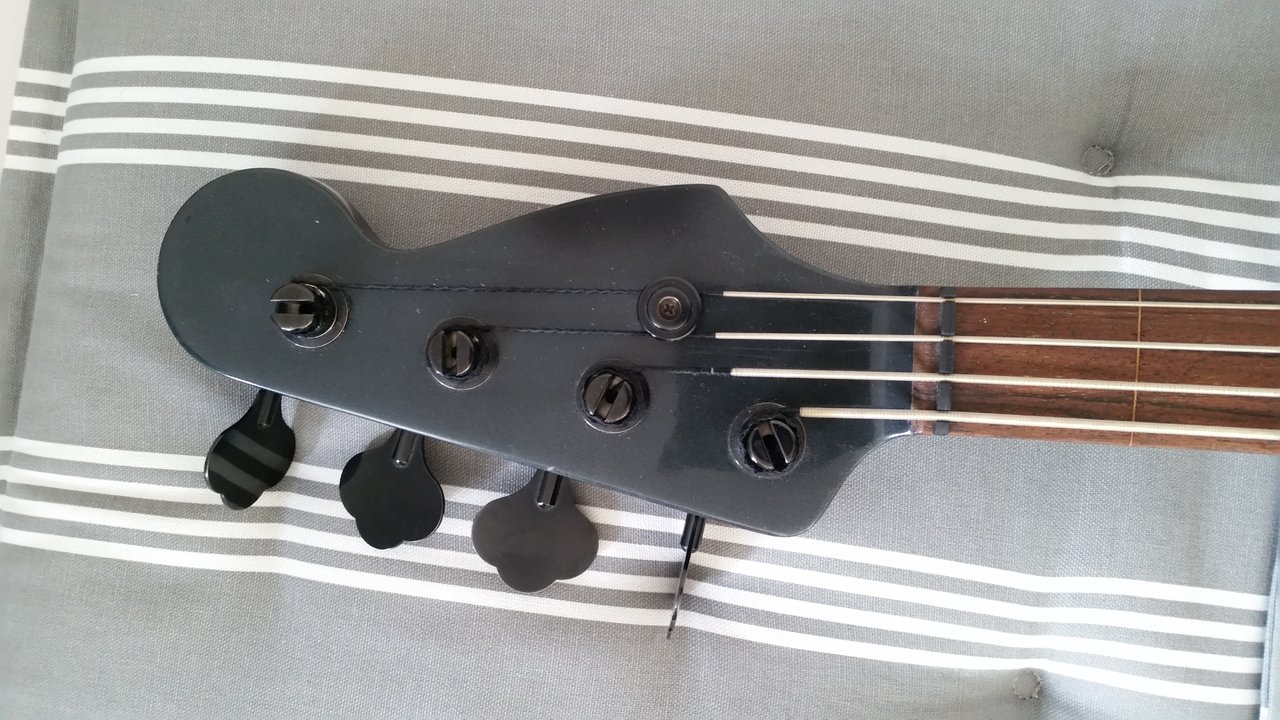

Meinen Frankenstein mit seinem 80er ESP-Hals (und Fame-Body und DeadEnd-Pickups) würde ich gerne noch mit einem passenden ESP-Decal in weiß oder silber versehen.
Im Internet gibt es ja leider überwiegend schwarze Decals, die bei mir nicht in Frage kommen.
Ich habe folgende Anbieter gefunden. Hat von euch vielleicht schon jemand mit einem dieser Shops Erfahrungen gesammelt oder evtl. sogar noch einen besseren Anbieter auf Lager?
Spanien
http://www.lojahmcustom.com/epages/960708206.sf/en_GB/?ObjectPath=/Shops/960708206/Products/100228/SubProducts/100228-0003
Kanada
USA

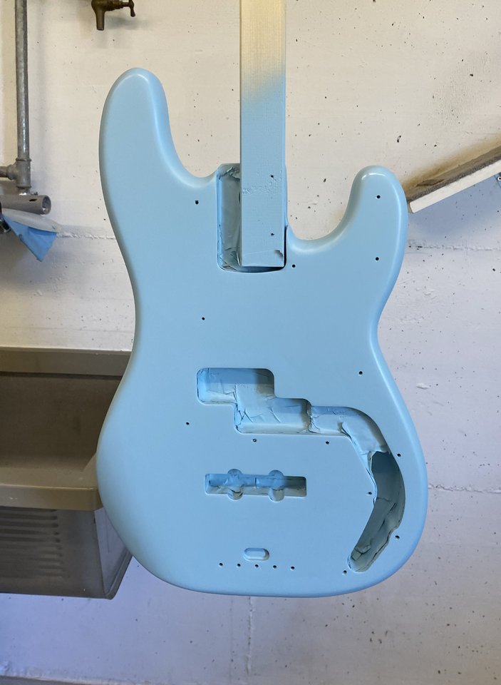

Heute ist Studio- und Lackiertag.
