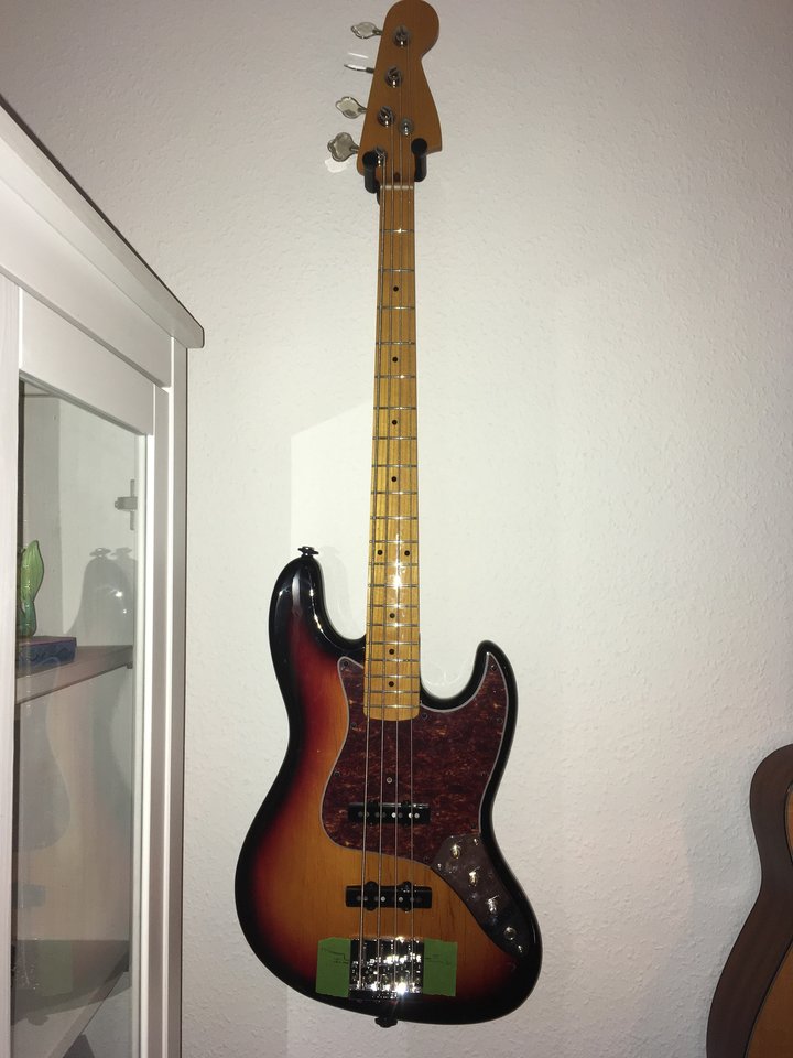

Hier mal noch ein Zwischenstand zu Nummer 1)
Von @Hozzy habe ich ein schönes Tortoise Pickguard von Boston bekommen. Die Löcher stimmten nicht ganz überein, damit habe ich aber gerechnet. Das alte Pickguard war auch zu weit hinten montiert, zwischen Hals und Pickguard war eine ordentliche Lücke. Da der Neck PU ursprünglich schief saß und ich eh andere PUs einbauen wollte, habe ich das neue Pickguard (welches Dank PU sonst auch wieder eine Lücke vor dem Hals gehabt hätte) und die Controlplate versetzt. Da ich es optisch ansprechender finde, habe ich die (teils schon angerosteten) Pickguardschrauben durch schwarze von Rockinger ersetzt.
Ebenso habe ich bei Rockinger CTS Potis logarithmisch (je 250k für Vol, 500k für Tone) und einen Orange Drop Kondensator 47nF geordert. Die habe ich dann zusammen mit einem Satz Sire V7 PUs (danke an @StonerGreg) von nem Bandkollegen einlöten lassen (mein Lötkolben ist ne Katastrophe, ebenso wie meine Lötkünste). Die alten PUs klangen ja erstaunlich gut. An denen befindet sich an der Unterseite je ein dicker Balkenmagnet. Was bringt das genau? Ich glaube, @beate hat das schon öfter mal empfohlen.
Die neuen PUs klingen jetzt nicht wirklich anders (was mich ja überlegen lässt, die wieder zu verkaufen), was nicht schlecht ist, da mit der Sound echt gut gefällt.
Unter die (noch kommenden) Potiknöpfe habe ich schonmal Potimarker gepackt (mag ich einfach).
Was noch kommt:
1) Fender Jazz Bass Decal (danke @Hozzy nochmal dafür)
2) entweder korrigiere ich nur die schief sitzende Bridge oder ich ersetze die durch eine Göldo HiMass, die ich von @BobButcher138 bekommen habe (die kommt ansonsten auf Nummer 2) ). Bei der Göldo müsste ich die alten Bohrungen wahrscheinlich nicht verschließen, dafür könnte die optisch tatsächlich besser zu Nummer 2) mit dem etwas moderneren Headstock passen. Na mal sehen.
3) passende Potiknöpfe für die CTS Potis :stolz:

Schaut wirklich ganz fein aus, der Hobel!
Falls die Brücke bleibt, würde ich die schon neu setzen ... weißt ja wie ;)

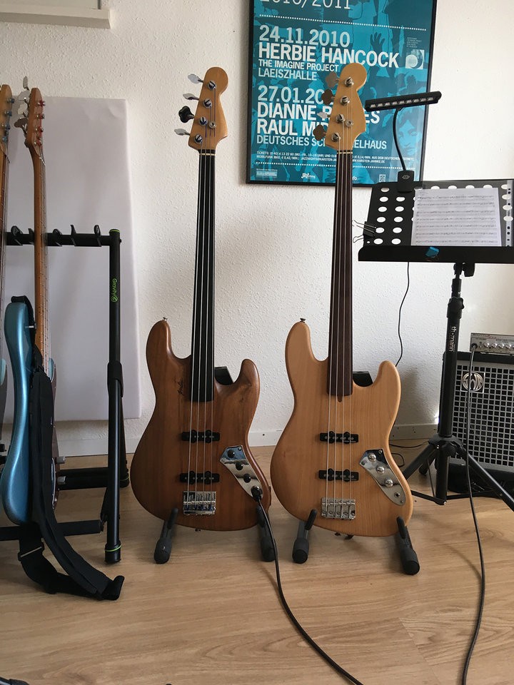

Ich bin zufällig bei der Ideensuche bzgl. Kopfplatte und Holzdunkelung auf einen Bass gestoßen der genau so aussah wie es mir vorschwebte. Erst beim drittem oder vierten Aufruf der Seite hab ich realisiert das der zu kaufen ist....
Heute kam er an (links im Bild ;-) ):
dunkles Holz, dezentere Kopfplatte...
von einem Instrumentenbauer in Südfrankreich.
Reaktionen: RAVEN, olbass, DerNuLz und eine weitere Person

Die wird in dem Fall definitiv neu gesetzt. Ist zwar nur etwas schief, macht sich aber bemerkbar. Das schöne ist ja, dass ich mir bei dem Body auch keine wirkliche Rübe mache, dass da großartig was versaut werden könnte.

Ähm, na so richtig das gleiche sind die beiden ja nicht : der linke hat ein kürzeres oberes Horn, so daß der Kopflastiger sein könnte, zudem hat er 70s Pickup Spacing und wohl auch ein Ebenholz Griffbrett anstatt Palisander.. Auch hat der linke ein viel massivere Bridge. Würde mich wundern, wenn die ähnlich klingen würden.
Willst du dann den rechten verkaufen?
die identische Brücke (Gotoh) hatte ich zuvor auch auf meinem Bass. Die ist nur wenig massiver als der Blechwinkel. Das nimmt sich nicht viel.
Ja sie klingen etwas verschieden. Ich tippe mal das neben dem Holz vor allem dass die unterschiedlichen Positionen der PUs maßgeblich sind.
Beide klingen gut und machen Spaß - was mir an meinem 'eigenen' entgegenkommt ist das geringere Gewicht. Vor 20-30 Jahren hätte ich das auch noch anders gesehen ;-)
Mit dem Verkauf tu ich mich schwer. Da ist auch noch etwas Optimierung notwendig/möglich was Hals/Saitenlage angeht.

Was wiegt denn der neue und was der eigene?

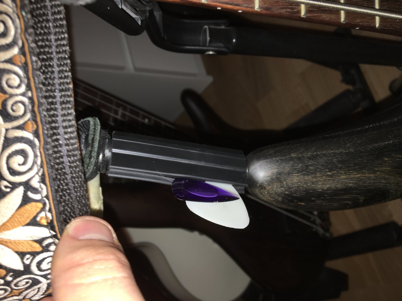

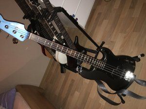

Vielleicht nicht wirklich ein Franken-Stein.
ab3r:
- bass extender
- pick-Halter darüber

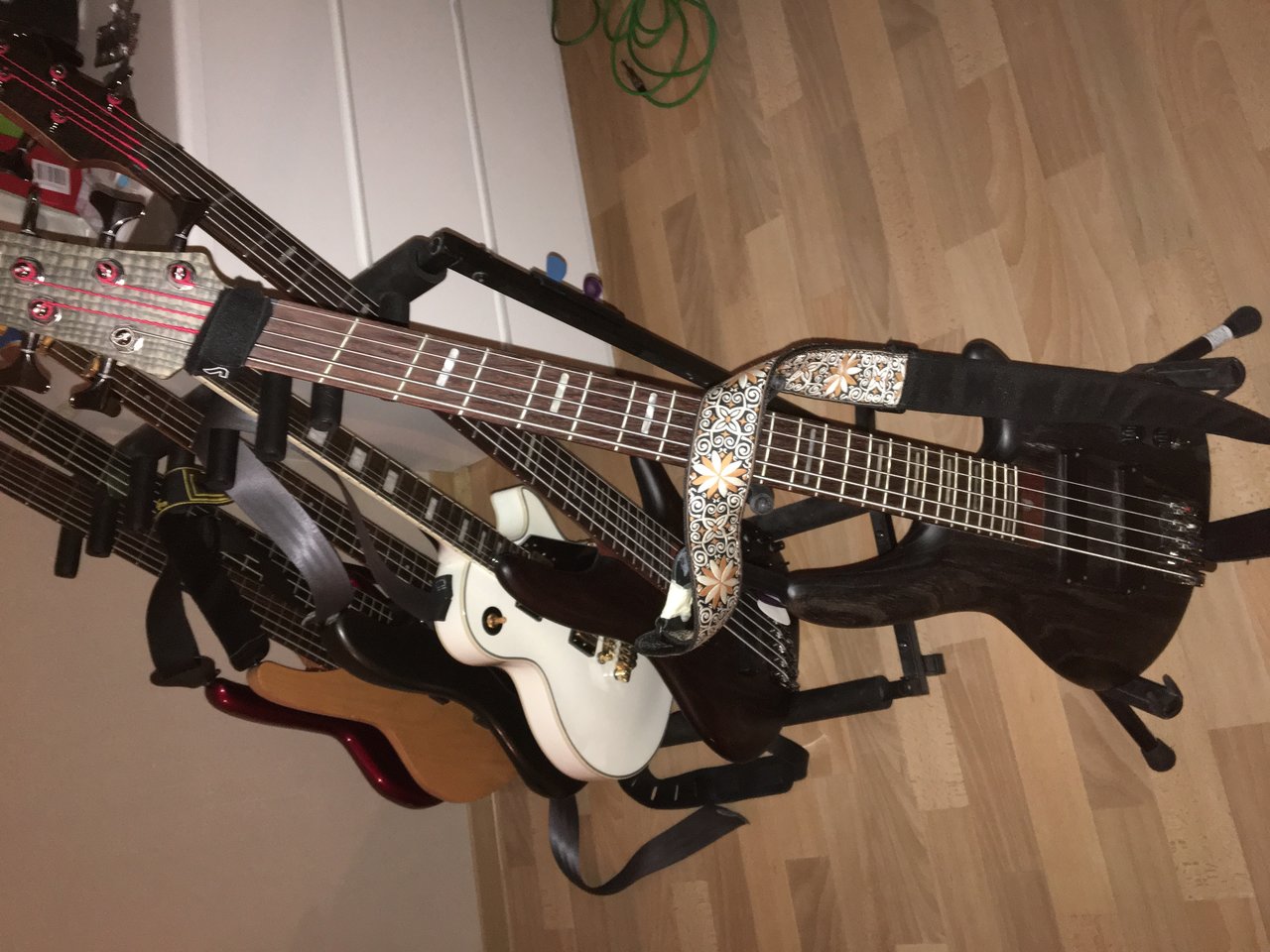

@rawlikefishrob
3.7 der eigene - der neue 4.5 kg.
in die nächste Bandprobe werde ich einen/diesen Fretless zusätzlich mitnehmen und einsetzen.

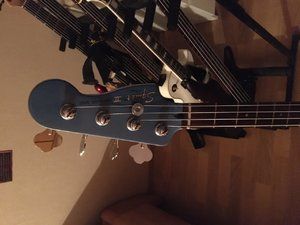

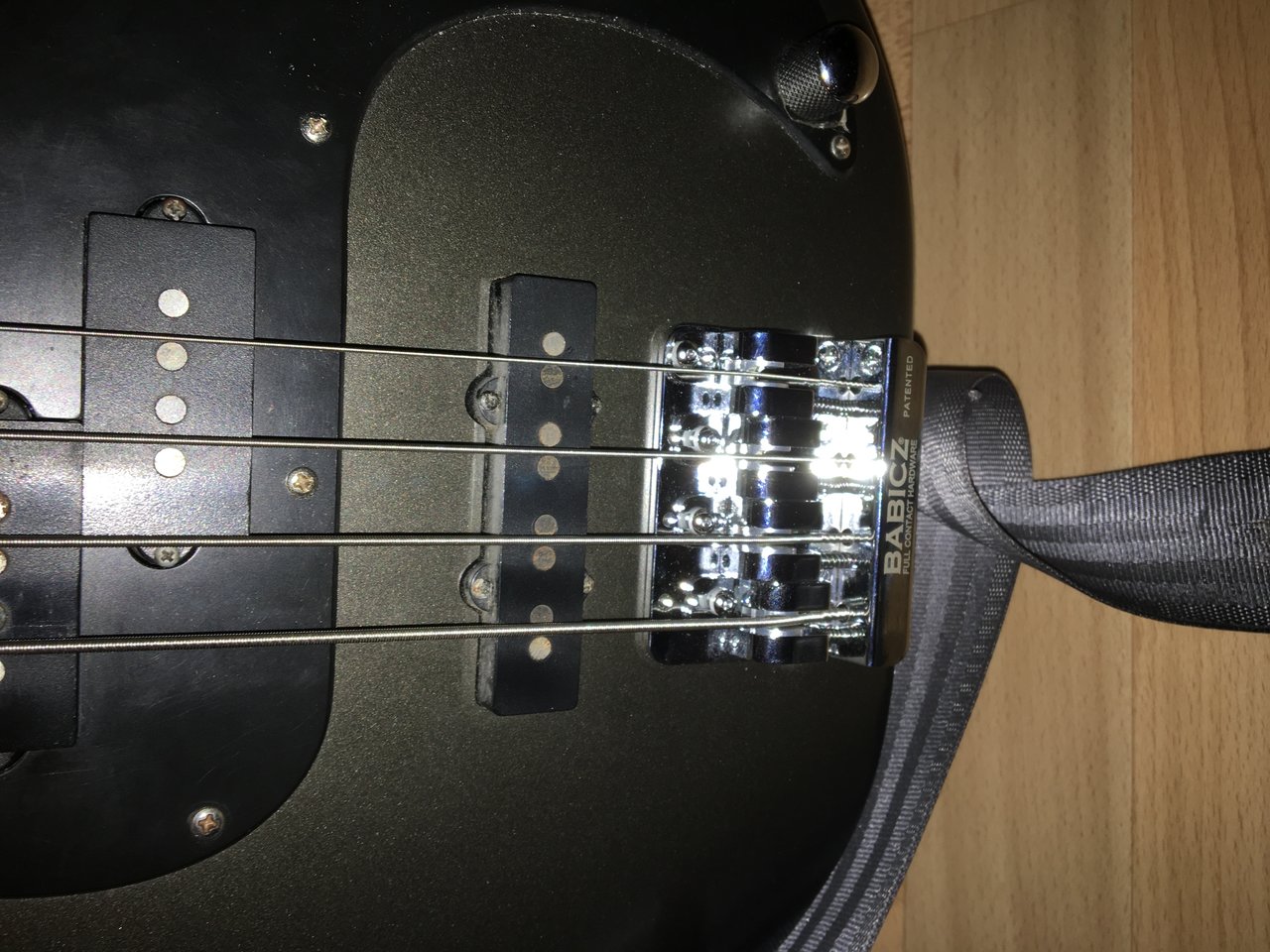

Squier- Bass
- blauer Squier-Bass von einem netten Member hier geschickt bekommen
- Bridge von Babicz, Full contact für mehr sustain.
was mich wirklich überrascht ist:
- der Basshals vorher klang holziger

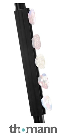

  • #858
danke sehr.
habe ich aus, einer selbstdrehenden Schraube,
einem textmarker, scheiben und filzgleitern gebastelt.
verhältnis von schraube im body und außen, hier
etwa 1 zu 2.
plektren-halter gibt es hier:
bei thoman bestellt und mit teppichmesser zurecht geschnitten.
als picks würde ich große empfehlen, um mit 3 fingern den pick besser zu halten.
gibt mir halt mehr kraft für die tiefe H-Saite.
  • #859

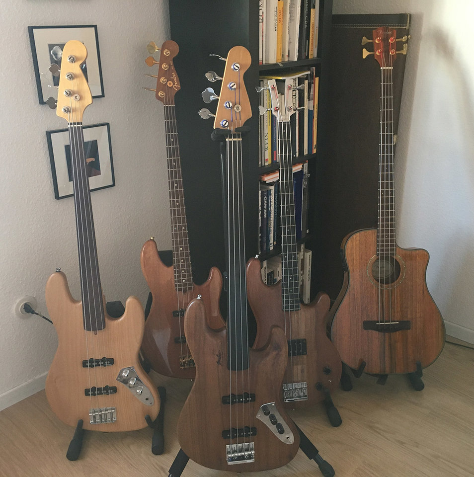

Holz...
Den Kramer hab ich mir als Jugendlicher gekauft. das ist mittlerweile... also Anfang der 80er. Einfach weil ich den optisch 'cool' fand und in Verbindung mit einem HH Amp richtig knackig klang. Der hat auch viele viele Gigs hinter sich. Ursprünglich lag er im Farbton zwischen den beiden links daneben. Ich habe aber gleich den Klarlack abgeschliffen und das Teil geölt. Den DiMarzio PickUp und die Schaller-Bridge meinte unser damaliger Band-Techniker müsse sein und hat das um-/eingebaut.
Die anderen Bässe kamen sehr viel später bis kürzlich. Ich war immer auf der Suche nach diesem Holzton des Kramer.

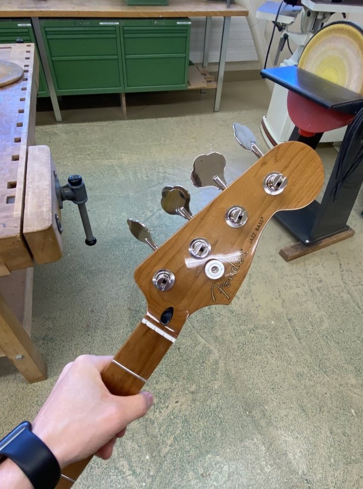

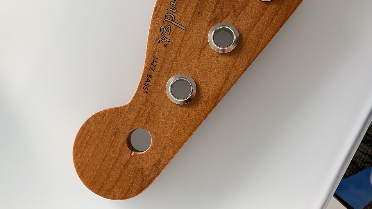

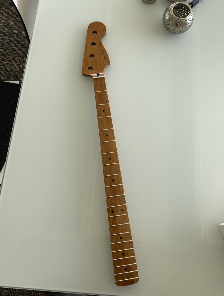

Am Mittwoch konnte ich meinen Roasted Maple J-Neck beim Musikgeschäft abholen. Darauf folgt die Geschichte meiner bescheidenen handwerklichen Fähigkeiten...🤦‍♂️
Sobald ich zuhause war, wollte ich die Mechaniken (Schaller BMFL) einbauen. Ich bemerkte schon, dass die Hülsen nur sehr streng in die Löcher gehen, laut Specs hätte es aber passen sollen. Vielleicht ahnt ihr schon, was kam: Beim Loch für die Mechanik der G-Saite habe ich die Hülse so fest reingedrückt, dass ein Riss vom Loch bis zum oberen Rand der Kopfplatte folgte. Nicht einmal 60 Minuten, nachdem ich den Hals abgeholt hatte, habe ich ihn bereits beschädigt.. Da war ich erstmal natürlich brutal frustriert und wütend auf meine Ungeduld und mein Unvermögen. Ich mache sowas aber zum ersten Mal, daher war es wohl klar, dass es nicht ohne Fehler geht. Mein Plan war nun, den Riss so gut wie möglich zu verleimen. Ich habe dann alle Hülsen wieder rausgenommen und die Löcher grösser geschliffen, was bei der G-Saite allerdings ein Fehler und voreilig war, da ich so den Riss gar nicht mehr offen hatte und keine Chance mehr hatte, den wieder zu öffnen (2. Fehler).
Das Holz hält da so extrem fest zusammen, dass ich dann ohne zu leimen die Mechaniken montiert habe. Diese wirkt vermutlich auch stabilisierend auf den Riss, da nun links und rechts des Risses Schrauben drin sind.
Was denkt ihr, muss ich mir da noch Sorgen machen? Falls sich beim Riss was tutkann ich damit immer noch zum Gitarrenbauer oder zu meinem Geigenbauer gehen, die mir bestimmt helfen können.
Ich bin noch immer ziemlich frustiert, bin aber zuversichtlich, dass der Hals auch so prima funktioniert. Ganz nebenbei habe ich auch auf die harte Tour gelernt, etwas geduldiger zu agieren und in so einem Fall vielleicht auch mal auf meine Freundin zu warten, die Werklehrerin und in solchen Dingen so viel geschickter und erfahrener als ich ist.
Dafür hat das Feilen des Sattels mit einem Satz Schlüsselfeilen meiner Meinung nach sehr gut funktioniert :)
Ich habe gestern überlegt, ob ich die Story hier so teilen soll, aber es gehört nun unzweifelhaft zur Geschichte meines Frankensteins und bei meiner Unerfahrenheit kann sowas halt echt mal passieren..
