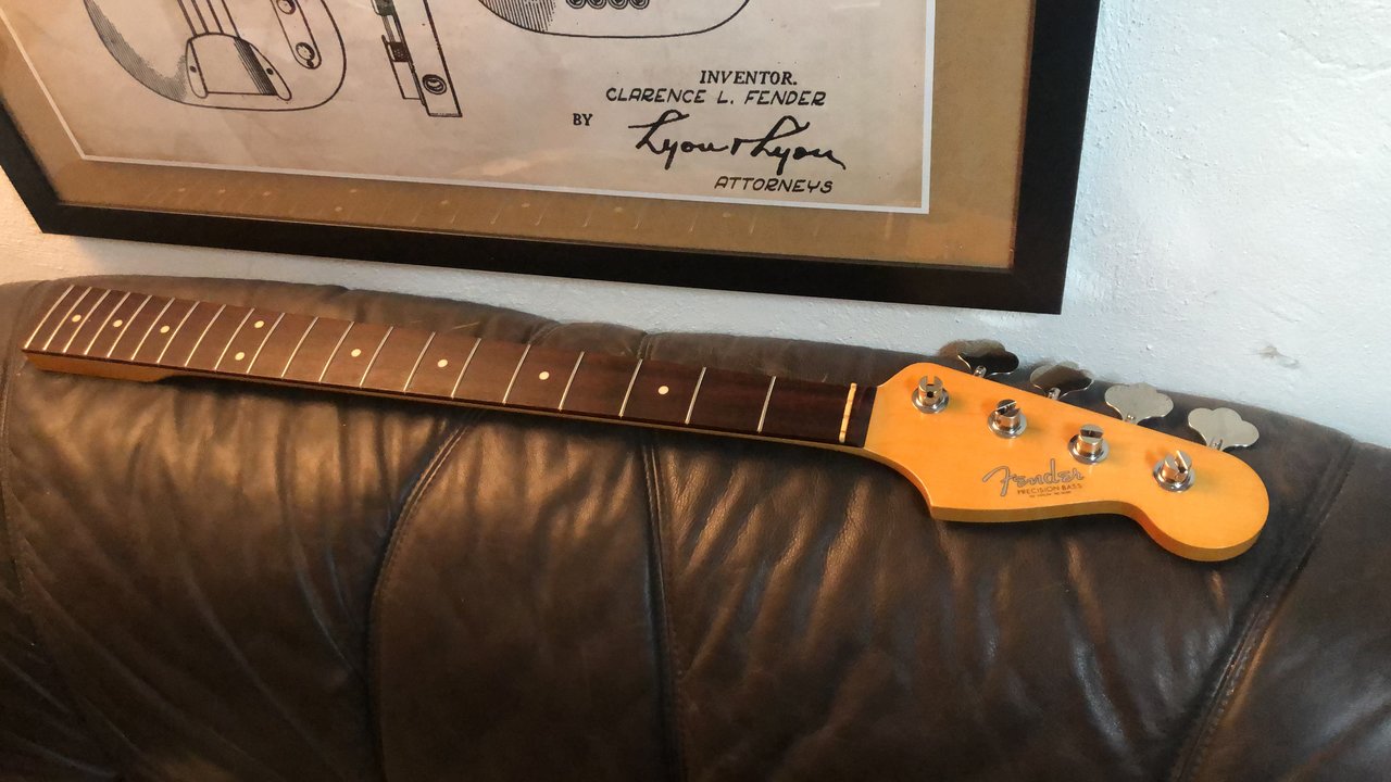

Wegen meinen Wurschtfingern musste der Hals leider gehen.
Ein netter Bassicer hatte was ich suchte: Einen C-Profil Squier Classic Vibe 50s Precision Neck. Schon ca. 10 Jahre alt und mit schön Patina auf den Tunern und minimalen DingDongs wo es nicht stört.

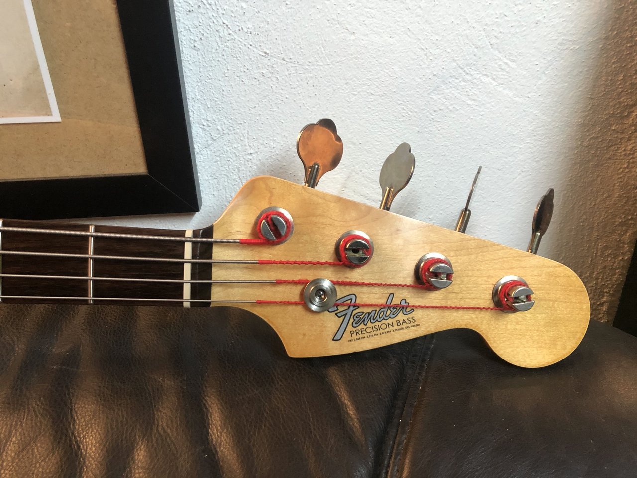

Ich hab dann auch mal wieder das basteln angefangen, da kommt bald wieder was 8D
Der Hals bekommt jetzt noch die Bohrungen für die Befestigung und seinen String-Tree, aber für heute ist erstmal Schluß;-)

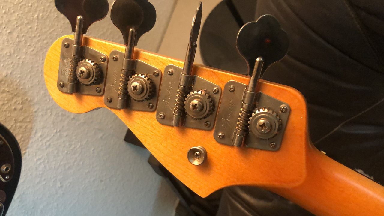

Dank der von @Bassswinger light geageden Mechaniken konnte ich diesen Hals heute schon komplett fertig machen und auch schon mal probemontieren....

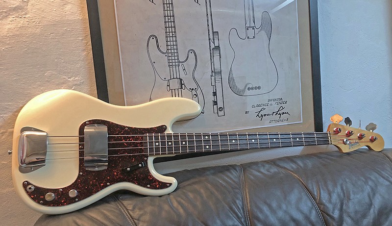

Ein bisschen "Kaun" inspired ;)
Hatte ja gestern den Neck fertig gemacht, der für mich mit einem Nitro aging versehen wurde (allerdings ohne Relic, dafür mit unterschiedlich starken Dunkel/Hellpassagen) und kurzerhand mal aus dem 70s Oly-White einen 60s Bass gebaut.
Das Tort kam von @mudskipper, die Mechaniken hat @Bassswinger für mich geaged. PU ist ein Fender Vintage Standard. Dann ist noch eine Richter drin und das übliche Lametta.
Wiegt so wie er jetzt ist 3,9kg und hat unheimlich Resonanz und Sustain.
Eigentlich ist der Hals für mein nächstes Projekt gedacht gewesen, aber ich kam nicht umher den mal zusammenzuschrauben :D
Mal sehen, am Ende bleibt er so, weil ich noch einen anderen Hals hier liegen hab, den ich für das Projekt verwenden kann...

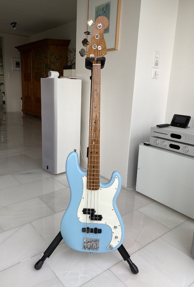

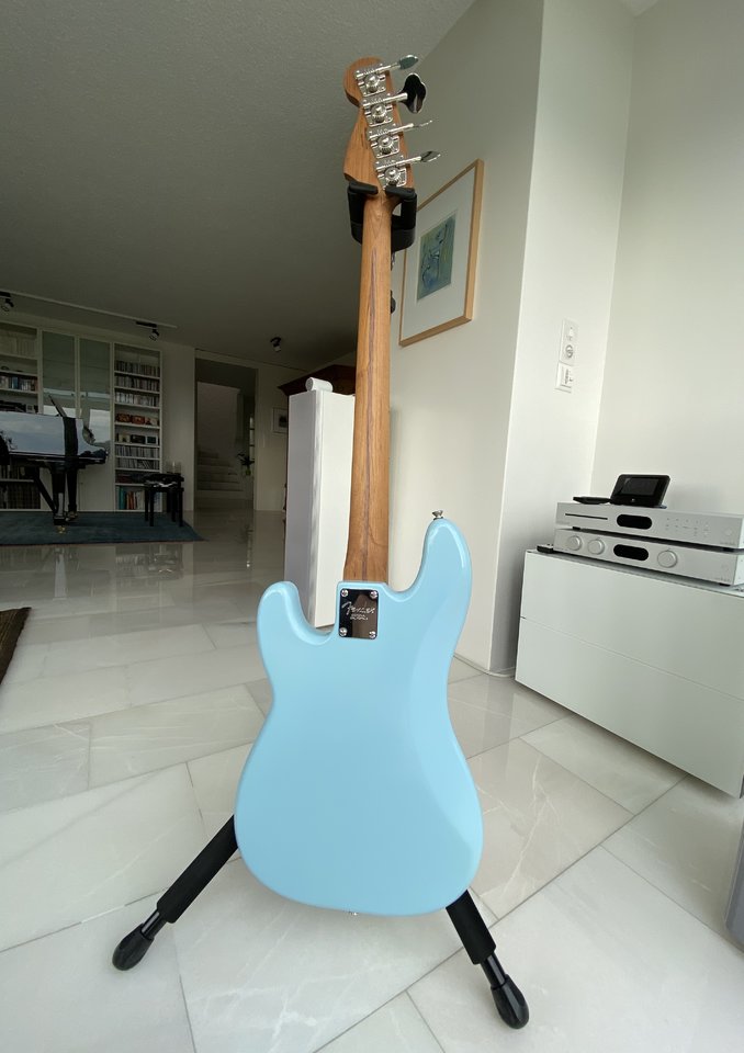

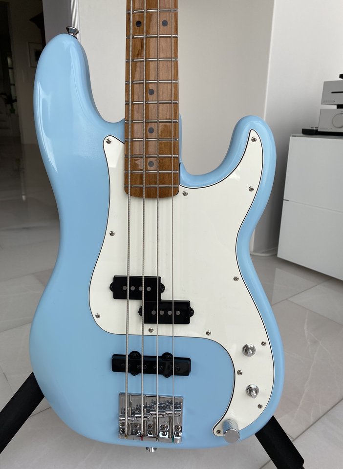

So, mein Frankenstein P/J ist heute fertig geworden. Ich habe heute geschliffen, poliert und dann alles zusammengebaut.
Es war super, daran zu arbeiten und hat grossen Spass gemacht. Mit dem Ergebnis bin ich sehr zufrieden und es zeigt, dass auch mit bescheidenen handwerklichen Fähigkeiten respektive sehr wenig Erfahrung etwas Gutes entstehen kann.
Allerdings sehe ich doch noch einige Verbesserungspunkte: Ich hätte vor dem Lackieren etwas feiner schleifen sollen. Beim Schleifen und Polieren nach dem Lackieren habe ich mit einem etwas zu feinen Schleifpapier gestartet, da könnte man noch etwas mehr herausholen. Die Schichten sind trotz vielen Spraydurchgängen sehr dünn, weshalb an einer Stelle das Holz etwas zum Vorschein gekommen ist, da ich wohl ein wenig zu fest geschliffen habe in meinem Glanz-Wahn 😅 Das konnte ich aber schnell ausbessern. Das Löten mit dem alten Teil meines Vaters war auch sehr schwierig für mich, es hält aber alles, ist korrekt umgesetzt, klingt und funktioniert
Der Bass besteht aus:
- Squier P/J-Body, abgeschliffen und neu lackiert
- Fender Roasted Maple Jazz Neck mit Schaller Mechaniken, den Riss sieht man praktisch nicht mehr und es hält auch problemlos
- PUs sind noch die Squier drin, klingt scho wirklich gut! Für den J-PU habe ich vor einigen Tagen einen DiMarzio Ultra Jazz bestellt, kommt leider aber erst im September.
- CTS Potis und Orange Drop Kondensator von Allparts, die passenden Barrel Knobs sollten auch bald ankommen.
- Das Pickguard stammt von meinem Player Preci, hatte ich noch vorrätig.

finde ihn hübsch, allerdings finde ich dass ein noch cremigeres pickguard gut käme
