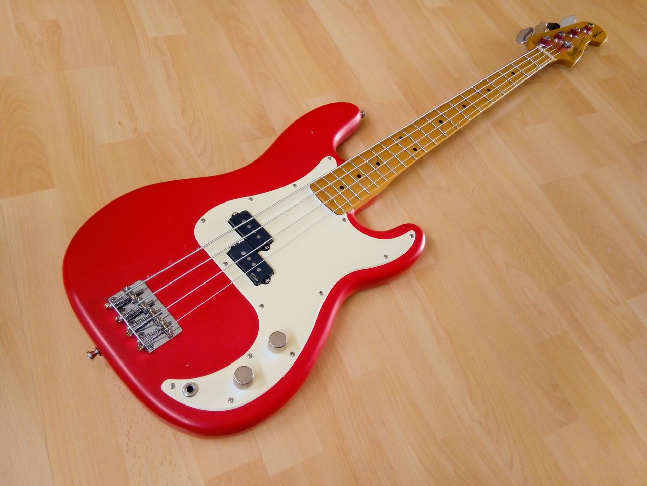

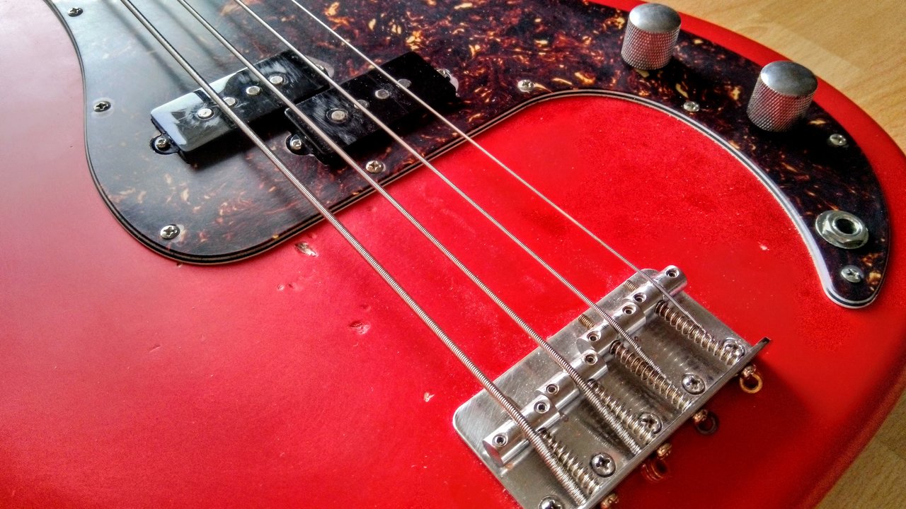

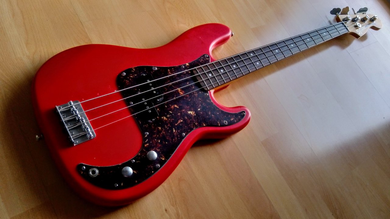

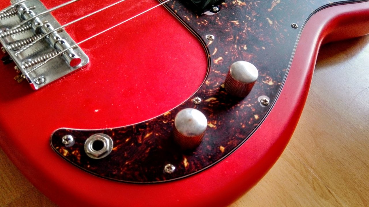

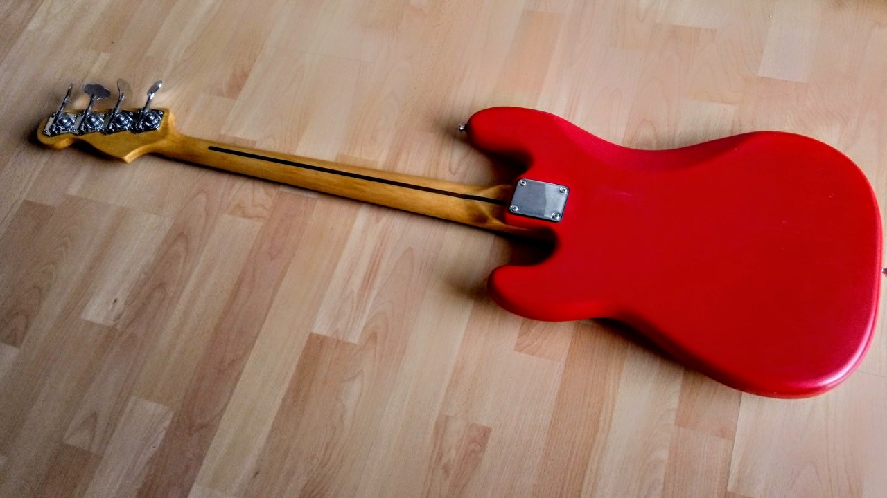

Ich habs auch wieder getan... ein bißchen ist es Sucht, ein bißchen das "andere GAS" ... ein bißchen auch Hobby (neben dem Bass spielen)
Anhang anzeigen 317943 Anhang anzeigen 317946 Anhang anzeigen 317944 Anhang anzeigen 317945
  • Korpus: Career Pecision Bass
  • Hals: Squier Precision Bass (MII) mit Decal von croxguitars und Vintage Tint von Forester Guitars
  • Pickguard: 3-lagiges Tortoise (angefertigt von https://www.planet-pickguard.com/)
  • Mechaniken: Gotoh GB640
  • Brücke, Pickup und Elekrik: alles vom Career Precision Bass
  • Saiten: keine Thomastik Infield Flats ... sind total runtergespielte Steel Rounds drauf, ploppt aber gut damit!
  • Gewicht: 3,7kg
Von einem Precision Bass in Fiesta Red war ich schon lange rein optisch angetan, aber das was es am Markt gibt ist nicht zu bezahlen und/oder mit breitem Hals für mich nicht spielbar. Irgendwann kann mir bei eBay Kleinanzeigen dann der Body für einen Spottpreis vor die Flinte (komplett loaded, inklusive weißem, bzw. echt schön vergilbtem Pickguard). Nicht lange gefackelt, gekauft und dann den an einigen Stellen schon vermackten Hochglanz-Lack mattiert.
Zeitgleich erzählte mir eine Kumpel von dem Vintage Tint Kit, mit dem man Hälse (und auch Bodies) schön färben kann. Zum Hals und dessen Bearbeitung mit dem Kit hab ich den Thread hier geschrieben: https://www.bassic.de/threads/diy-bass-hals-mit-vintage-finish.14872158
Beim Pickguard habe ich mir eins anfertigen lassen (hier auch eine absolute Empfehlung an Stefan von Planet Pickguard - toller Service und super nett!), da die Zukauf-Pickguards leider nicht auf den Body und dessen Bohrungen passen.
Die Bearbeitung des Halses hat am längsten gedautert, aber die Zeit war es wert, und während dessen konnte die schon etwas angelaufene Hardware (bis auf die Tuner) genügsam in Badreinger mit Chlor rum dümpeln.
Ich bin echt happy, dass ich meinen Fiesta-Roten-Traum mit diesem unterm Strich echt günstigen Bass verwirklichen konnte.
Ich hatte gestern irgendwie Neck-Swap-Day, und der rote ist nun ein bißchen mehr in die Richtung 50's gewandert:
Ist ein Matt Freeman Neck und das originale, alte, vergilbte Pickguard. Leider kann man den Farbton nicht wirklich gut wiedergeben. Ich würd's insgesamt mal mit Pommes mit Ketchup & Majo bezeichnen.

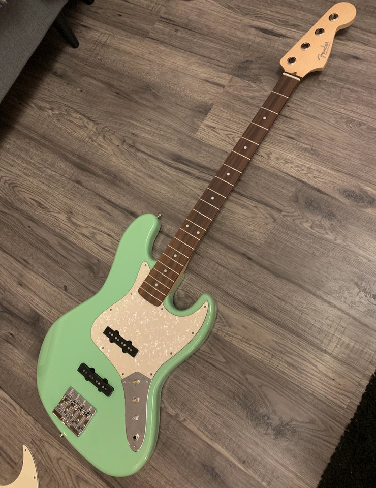

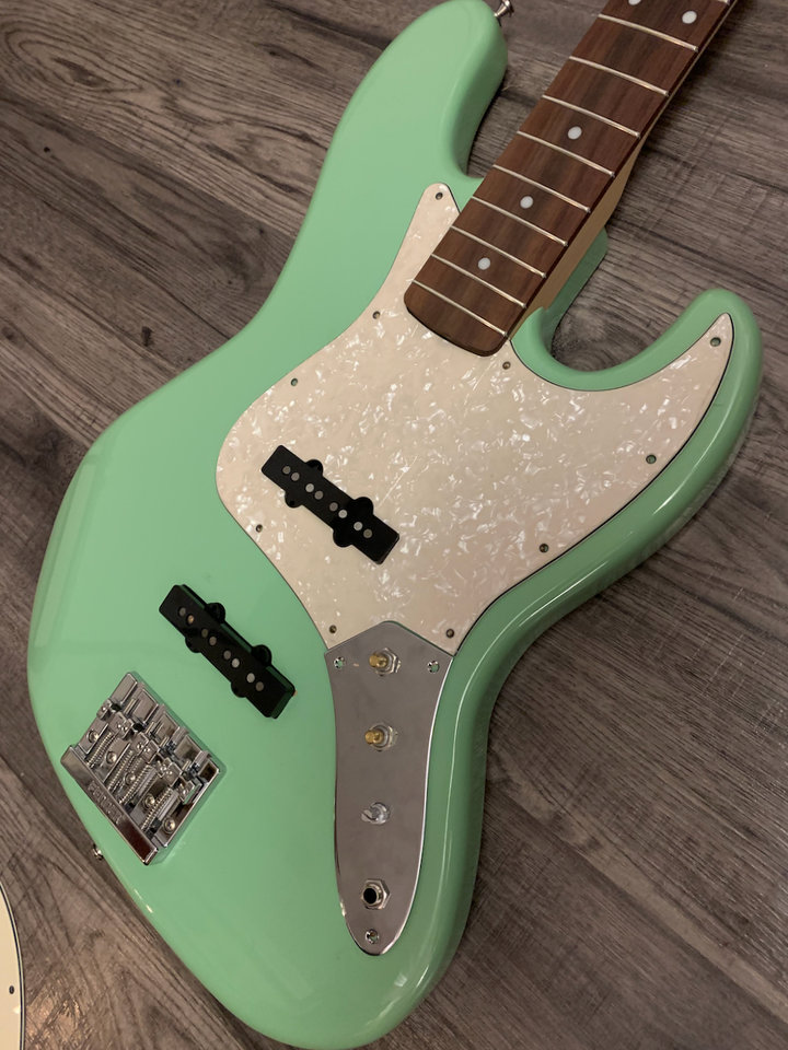

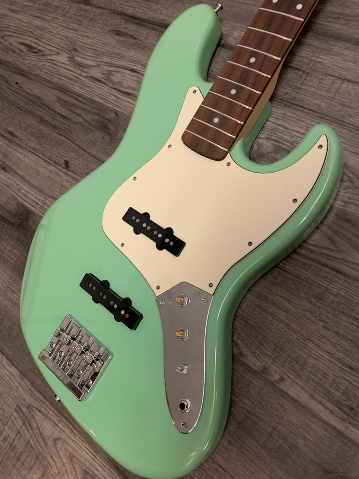

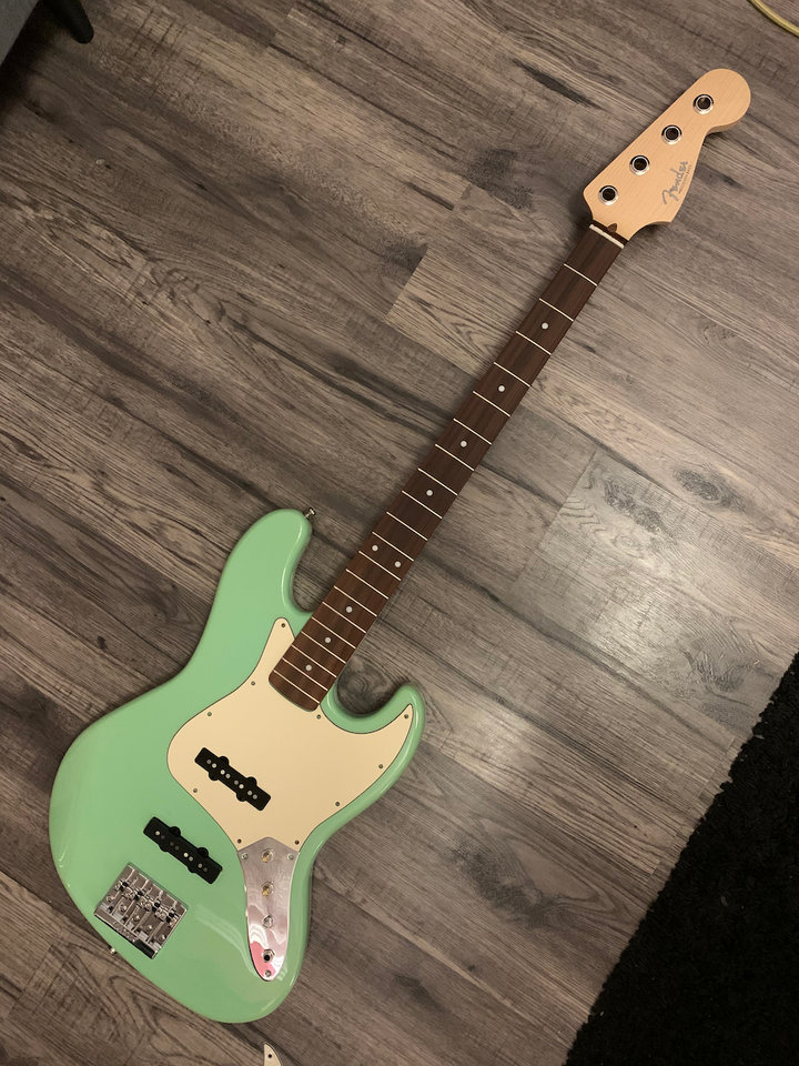

Heute mal grob zusammengesteckt. Kann nicht weitermachen, da ich gerade keinen kleinen Bohrer mehr da habe, um Pickguard und Mechaniken sowie Control Plate zu setzen.
Habe die Löcher des PG und der CP verschlossen, da das alte PG nicht Originalmaß hatte.
Hals habe ich hier in den Anzeigen erstanden. Hat ein Decal vom feinen Herrn Hozzy drauf und ist eigentlich ein Precihals von NW-Guitars. Aber er ist recht schlank und hat ein für mich sehr angenehmes Shaping.
Body ist von @mulhofa, Pickups habe ich lange gewartet, weil nicht lieferbar (nirgends!), Tonerider TRJ Plus Set.
PGs sind ganz billige aus Asien, aber wirklich exakt das Maß meines Amercian Original PG und erstaunlich gute Optik. Hätte ich so wirklich nicht erwartet.
Bridge war schon drauf, da warte ich mal, wie sie mir gefällt.
Mechaniken kommen Gotoh FB-30 in Nickel drauf, die "Elektronik ist eine VVT mit einem Paper in Oil Kondensator. Wollte mal testen, ob es einen Unterschied geben könnte, aber ausser einem größeren Rechnungsbetrag und neben der Cloth Wire und den CTS Potis etwas mehr vintagigem Gefühl gibts da nix meiner Ansicht nach.
Halsplatte, Control Plate und Knöpfe kommen von Fender.
Jetzt bin ich mir mit dem PG noch uneins. Ich mag beide irgendwie, auch wenn ich normalerweise kein Pearl Fan bin.
Was meint ihr?
Reaktionen: liquid87, stoneface, French und 7 andere

Anhang anzeigen 419480Anhang anzeigen 419481Anhang anzeigen 419482Anhang anzeigen 419483
Schön, ist er bislang geworden. Ist das PG von Musiclilly? Mit denen hab ich jüngst sehr gute Erfahrungen gemacht ;)
