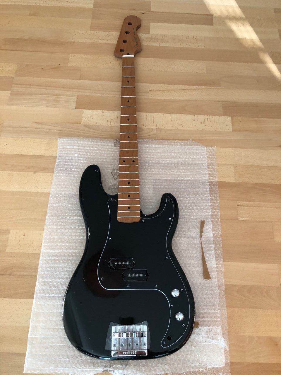

Bei beiden passt der Hals knapp nicht in die Fräsung, was kein Problem sein sollte dies passend zu erweitern.
Wie breit ist denn die Halsfräsung? Auf der Website steht nämlich 61mm und das wäre ja deutlich zu schmal.
  • #1.518
Ich habe leider vor dem Schleifen nicht gemessen. Ich habe so knapp 1 mm abgeschliffen und dann passte mein vorhandener Hals perfekt, leicht schmatzend.
Von daher könnten die 61 mm mit etwas Toleranz zu mehr fast passen.
Das Schleifen hat von Hand mit 100er Schleifpapier und Schleifklotz vielleicht 20 Minuten gedauert und war völlig problemlos erledigt.

Ich drücke dir die Daumen, dass dein Body dann auch ankommt. Ich richte mich derweil auf eine längere Wartezeit ein. 😅
Also meiner wurde soeben ins Haus getragen.... :D
Die haben sich richtig ins Zeug gelegt, vorab gabs per mail auch noch diverse Fotos vom Body und dem Aging ob alles recht wäre.
Dieser Teil der Kommunikation war dann richtig gut muß ich sagen... :great:
Versand hat vom Abholen an 24h gedauert...
Dann werd ich mich in Kürze mal an mein Erstlingswerk machen...
Reaktionen: RAVEN, matteagle, MrTommyGrowls und 6 andere
  • #1.520
@ArneK Sieht wirklich stark aus!
Mal eine Frage für die erfahrenen Dr. Frankensteine mit Precis hier: Wie sehr schirmt ihr das E-Fach ab? Alles mit Kupferfolie auskleiden und an die Masse hängen? Das PG von hinten auch damit bekleben? Oder ist das übertrieben, da der Preci-PU eh als Humbucker ohne Brummen arbeiten sollte?
