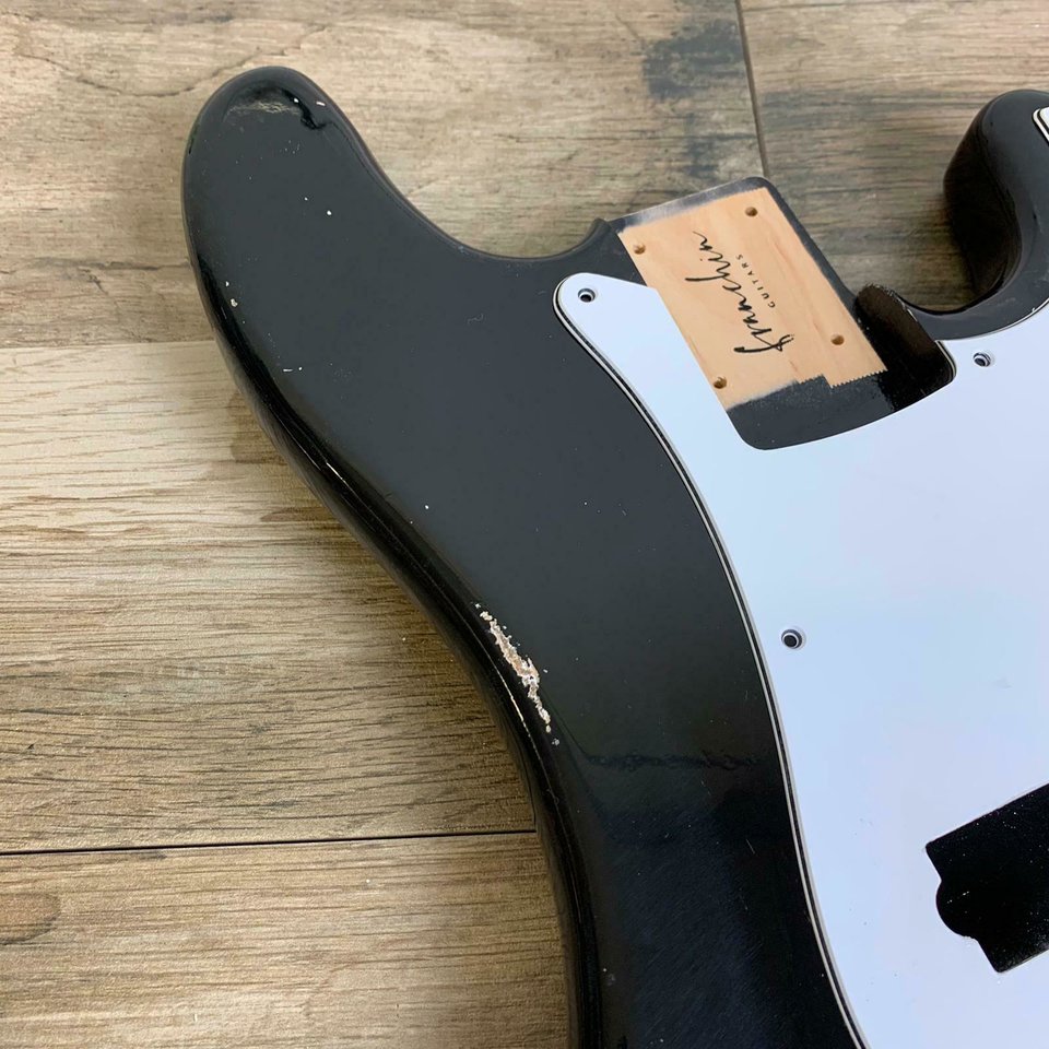

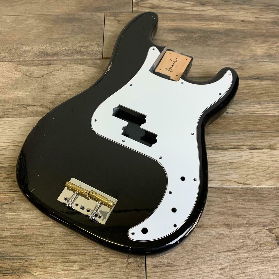

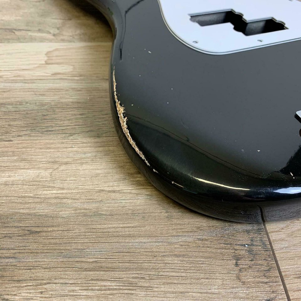

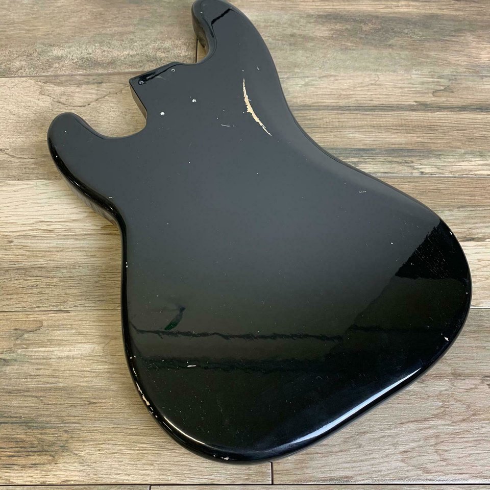

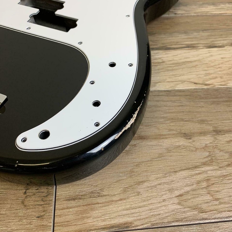

Hier wären dann auch noch mal die Bilder die ich vorab zugeschickt bekommen habe:

Danke. Fand ich auch als ich ihn heute das erste Mal so sah. :D
Ich hab mir im Vorfeld für die Elektrik diverse Kupferfolien, u.a. die und die hier gekauft.
Beim Rockinger muß ich auch noch Kleinkram bestellen, der hat auch einen Abschirmlack, evtl. hol ich mir davon auch noch was.
Wie gesagt - ist mein erster Bass den ich zusammenschraube.
Ich denke ich dokumentiere das dann mit Fotos im entsprechenden Forum, hab ja auch noch genug Fragen.
Ich kanns dann hier verlinken.
Anhang anzeigen 429829Anhang anzeigen 429830Anhang anzeigen 429831Anhang anzeigen 429832Anhang anzeigen 429833Anhang anzeigen 429834Anhang anzeigen 429835Anhang anzeigen 429836

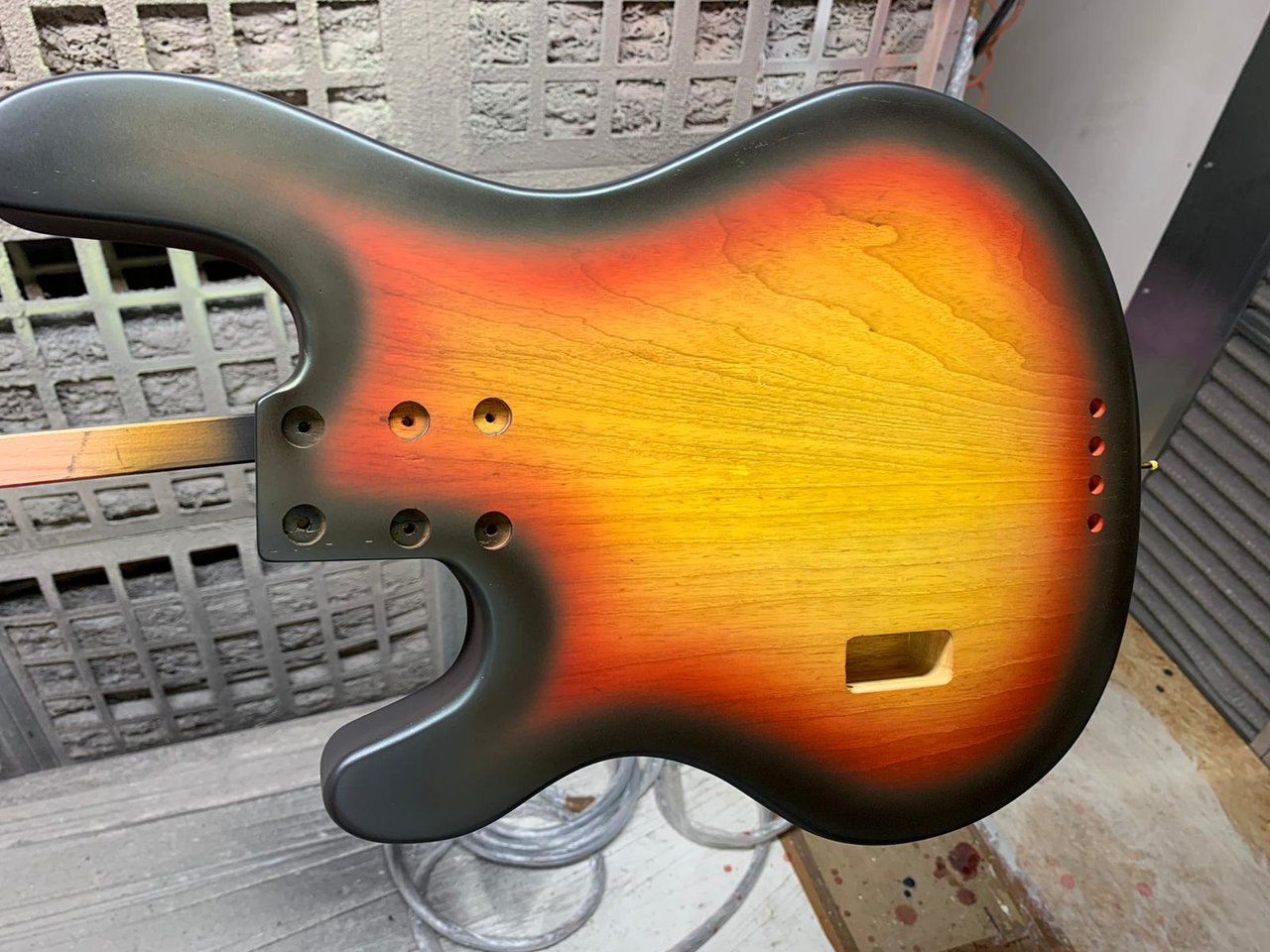

Darf man mal fragen, was der Body am Ende gekostet hat?
Ist das tatsächlich so wie auf den Bildern zu sehen, dass der Lack Stellenweise gegen das Licht hubbelig ist, also keine glatte Spiegelung macht? Das sieht man überhalb des Pickguards..
  • #1.527
Ich zitiere mich selbst: 400 über ebay ist der Preis. Das ist schon fair... Ich finde ja, dass die Bursts sein können richtig zeigen.

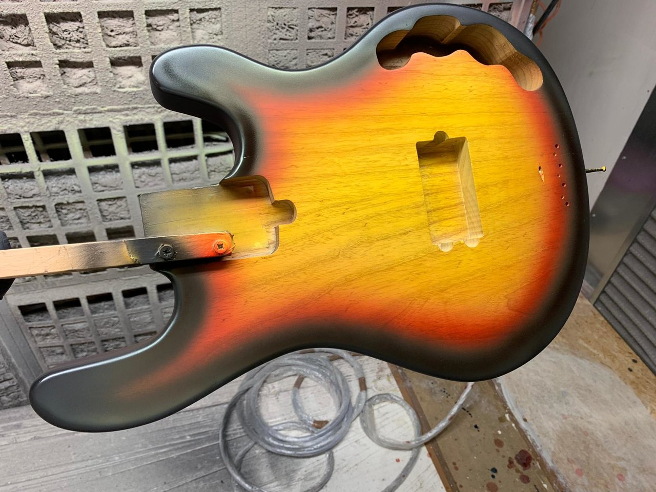

So zum Beispiel? ;-)

  • #1.531
Find ich auch, Mattia Franchin weiß genau, was er da tut. :great:
Der Body ist allerdings in diesem Fall ein Custom-Body von TMGuitars (Torsten Meissner), Swamp Ash, 2-Teilig. Lack und Aging sind von Mattia, diesmal eher „Medium Heavy“, mit Tendenz zu „Heavy“. Nächste Woche wird er gealtert. Mal schauen, ob der noch vor Weihnachten hier aufschlägt...
