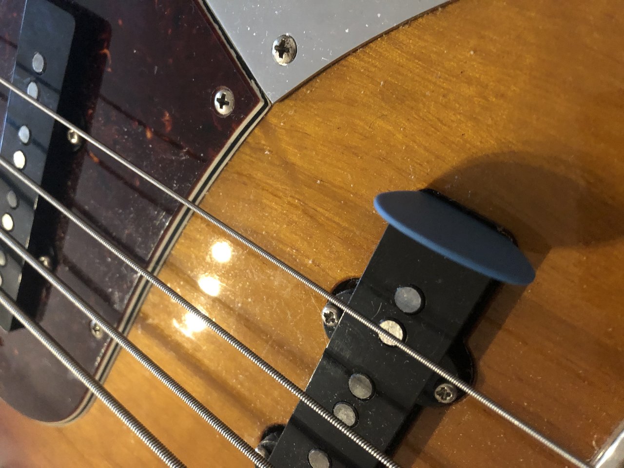

Na dann miss bitte mal nach, wie lang der Tonerider an der Bridge ist, @RAVEN ..
  • #1.583
946mm mit der Schieblehre gerade gemessen. Bei meinem Classic 70s hab ich den tonerider drin und ist auch noch bisschen Platz seitlich geht noch ein Plektrum rein.

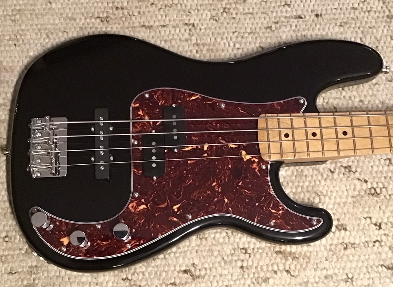

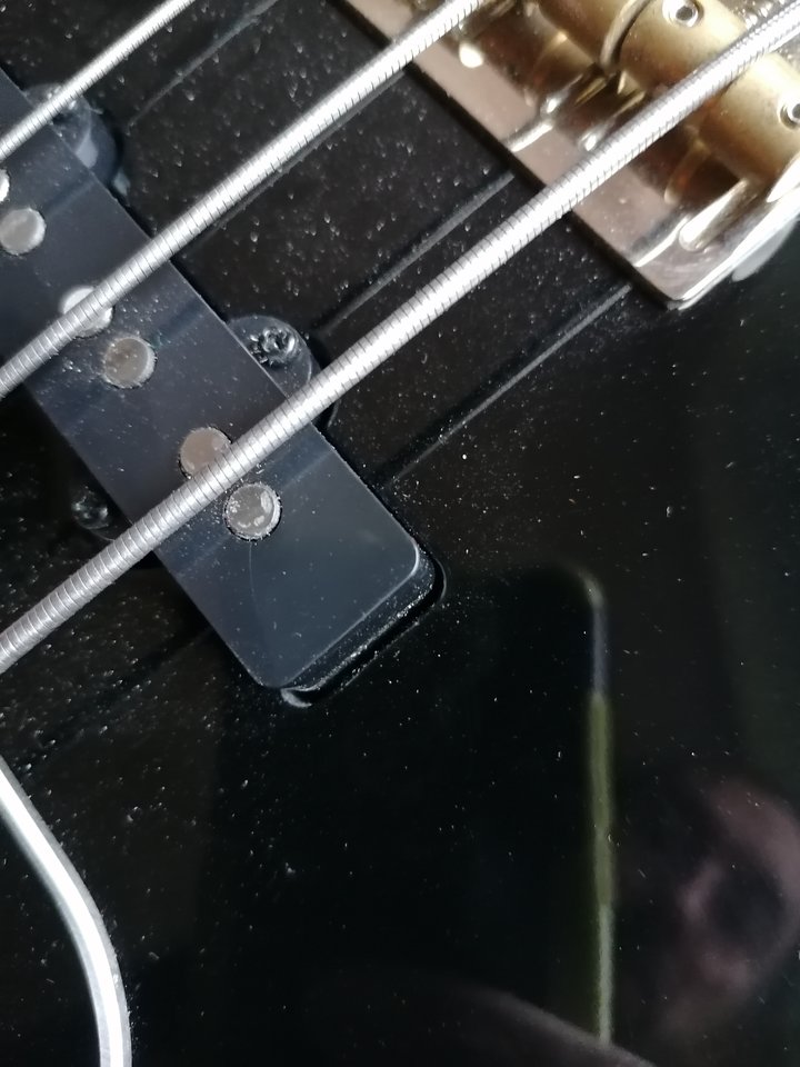

  • #1.589
Na dann müsste man noch schauen, ob es China oder Indonesien Squier waren und welche Serien.. Ich kenn das mit dem zu kleinen Slot für den J bei den China affinity... Was hat denn der Raven für einen PJ- Indonesien oder China?
  • #1.590
Soweit ich das beurteilen kann und meine mich erinnern zu können, stammt der PJ von @MrTommyGrowls aus der aktuellen, indonesischen Fertigung...
Allein deshalb ist das schon mehr als seltsam.

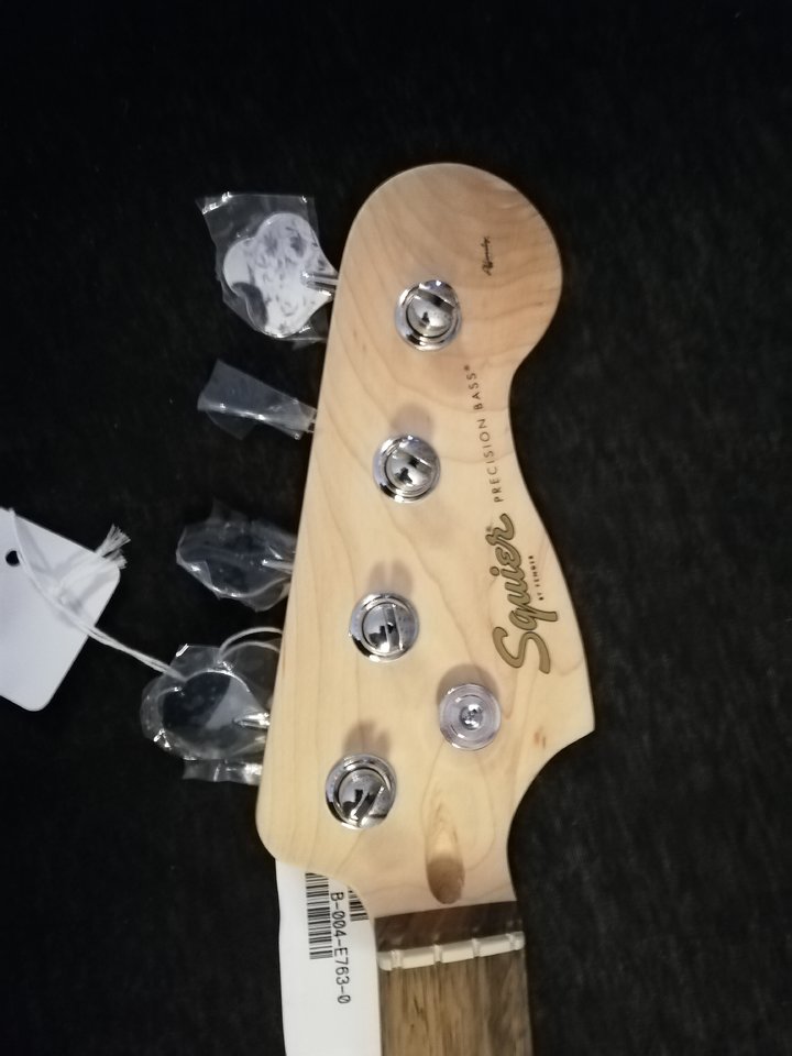

  • #1.591
Na ja, es war schon seltsam, dass damals die China Squier Bodies aus Erle Stücken und die Indonesien Squier Affinity für die Starter Packs aus Agathis waren... Also da gibt es definitiv eine merkwürdige Strategie
Reaktionen: Realdeal
  • #1.592
Keine Ahnung... Sollte Erle sein.

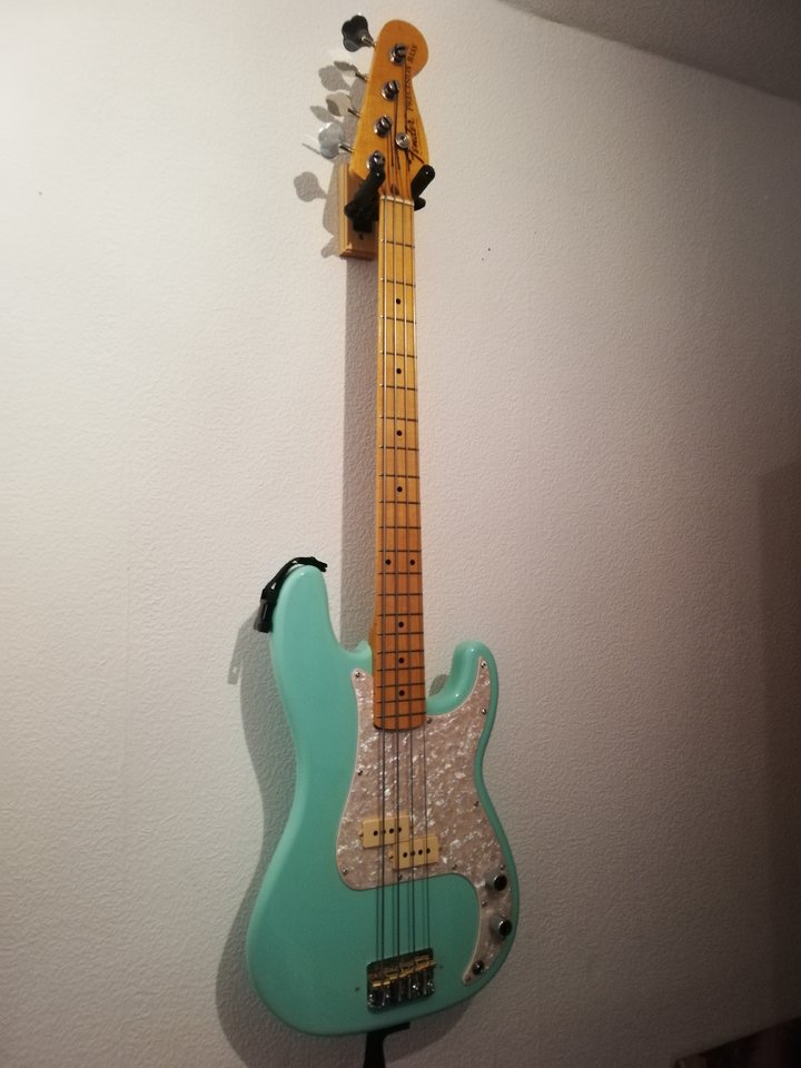

  • #1.599

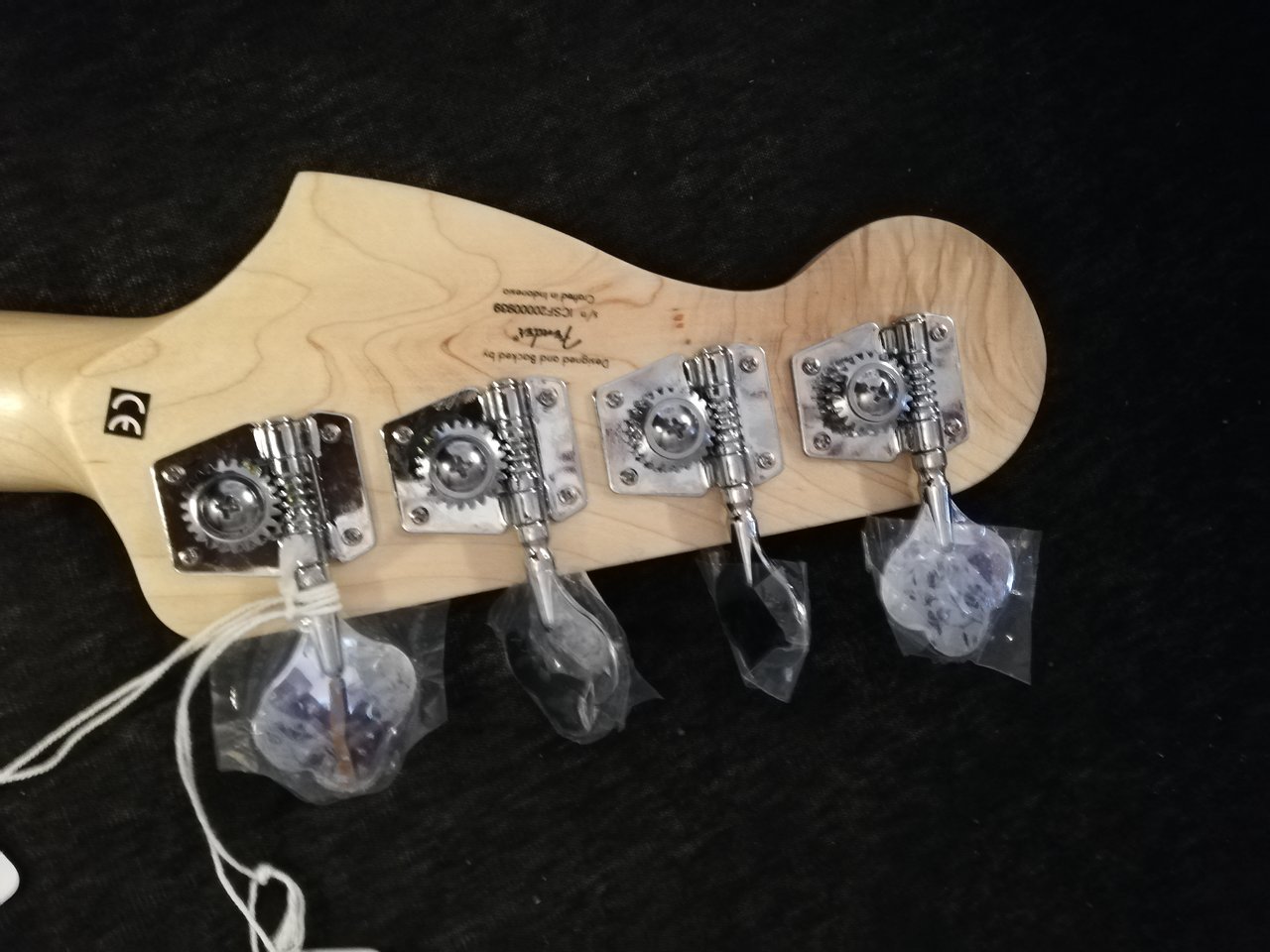

Kurze planänderung, Surf mit Maple ist der Wahnsinn 😍
Reaktionen: Talentfrei, Gast5650, Jost Halenta und 9 andere

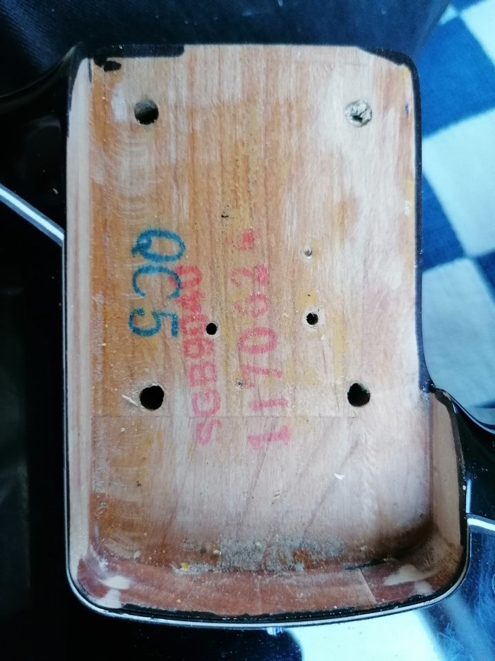

Ich hatte 2 Squier Affinity da:
- Indonesien, Baujahr 2020, Body aus Pappel und J-Pickup mit 92 mm Länge und
- China, Baujahr 2019, Body aus Erle und J-Pickup mit 95 mm Länge.
Den China habe ich behalten und die Pickups aus meinem Tony Franklin verpflanzt.
