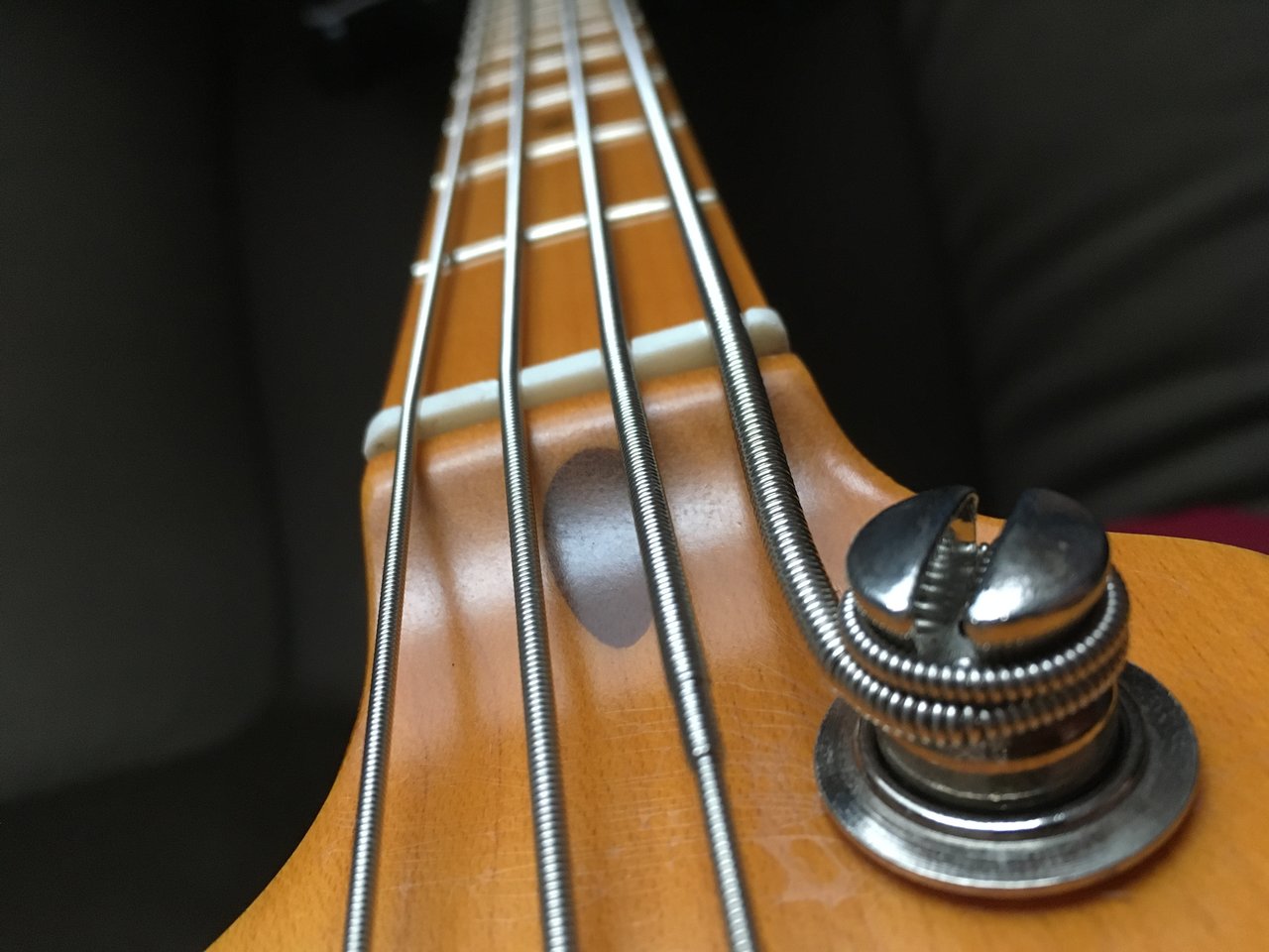

Ich muss dem guten @Hozzy da so recht geben : das Loch, oder der schwarze Plastikschutz verschandelt derart den Headstock, so dass ich mir keine Hälse mit Headstock Zugang mehr ins Haus kommen...

Der Stopfen vorne stört mich bei OPM nicht, da ist es original und gehört dazu*. Nur der schwarz umrandete, offene Zugang.

Nein, ich sage nicht dass jemand anders was in Kauf nimmt - oder speziell Du. Wenn es Dir gefällt, ist alles ok. Ich sehe auch durchaus den praktischen Nutzen, weil es einfacher ist einen Inbus in die Aussparung zu setzen und zu drehen, als einen Schlitzschraubendreher mit passender Klinge in einen viertel Schlitz zu stecken und diesen dann zu drehen. Auch die übertragene Kraft ist eine andere. Mir gefällt nur der Zugang an der Kopfplatte nicht, deswegen hab ich mittlerweile (bis auf die zwei, die ich nannte) alle Hälse ersetzt oder kaufe keine mehr.
Und Dein G&L hat einen Bullet-Truss. Das ist optisch noch mal was ganz anderes, als diese schwarze Plastikkappe ;-) Bei Bässen, die so original sind, stört es mich auch nicht, aber wenn ich z.B. eine Vintage-Replik baue, dann geht das nicht - und wie gesagt, ich möchte die eigentlich auch nicht, weil es mich einfach nicht stört oder Probleme bereitet.

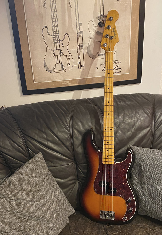

So, ich hab fertig....
Der Kleine steht ab sofort zum Verkauf ;)
Basis ist im Prinzip ein 1995er American Standard mit neuem Neck, neuen Potis und neuem PG. Alle Infos in der Anzeige :)
Reaktionen: DerNuLz, Masl, BergiaBurns und 4 andere
