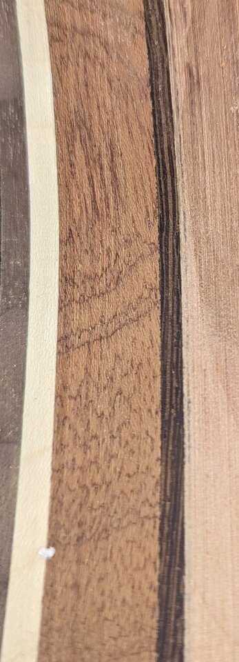

Jetz sind fünf von den sieben Lagen verleimt, von rechts nach links Apfel, das Kackholz, Khaya, Ahorn, deutsche Nuss.
Es kommen nochmal Ahorn und dann französische Nuss. Die kann ich aber erst aufleimen, wenn ich die Kabelkanäle gefräst habe. Und dafür muss ich warten bis Christoph die Pickups liefert.

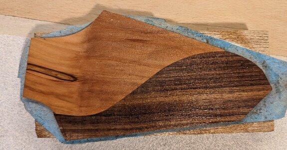

Und dann hab ich diese Stimme gehört ...
Bisher sah man auf allen Kopfplatten meiner Bässe entweder das Halsholz oder das Deckenholz.
Warum denn nicht mal Decken- und Bodenholz? Ich hab ein bisschen drüber gehirnt und das ist dabei herausgekommen. Jetz bin ich wenigstens beschäftigt, weil das noch auf 2mm runtergeschliffen werden muss bevor ich es aufleime:cheer:

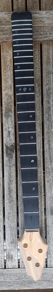

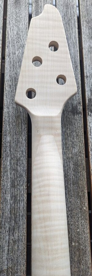

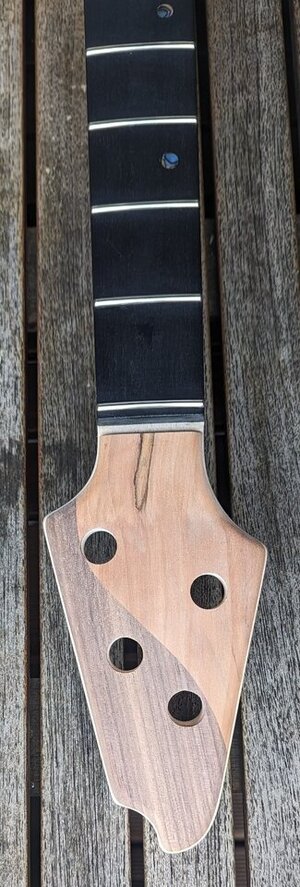

So, auch die unangenehmen Arbeiten haben mal eine Ende :-) Und so sieht das jetzt aus.
Wie man am letzten Bild gut sehen kann, habe ich mich auf der Rückseite des Halses für einen Überzug aus der Pelle von Streifen-Barbe entschieden :D

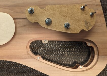

Finde den Fehler :rofl:

  • #132
Soll die control plate von hinten ins E-Fach bis Anlagekante vorne reingesteckt werden? Dann sind wohl Potis & Schalter falsch rum drin...
Die control plate wäre dann von vorne gesehen etwas versenkt, oder? :gruebel:
Reaktionen: rumblebird2
  • #133
Ja ... nein :D
Das ist nur ein Template. Ich mache oft mehrere, um die mir zusagende Anordnung der Elemente zu testen. Und den Sieger nutze ich dann zum verlöten der Elektronik, so dass ich den ganzen Mist am Ende nur noch durch die Bohrungen der Decke stecken muss.
Macht aber alles nur Sinn, wenn man - wie Du ganz richtig bemerkt hast - die Bauteile nicht falsch herum reinsteckt :rofl:

  • #134
Ah, da kommt ja noch ne Decke drauf...:facepalm1:
So wird ein Schuh draus.
Weitermachen!
