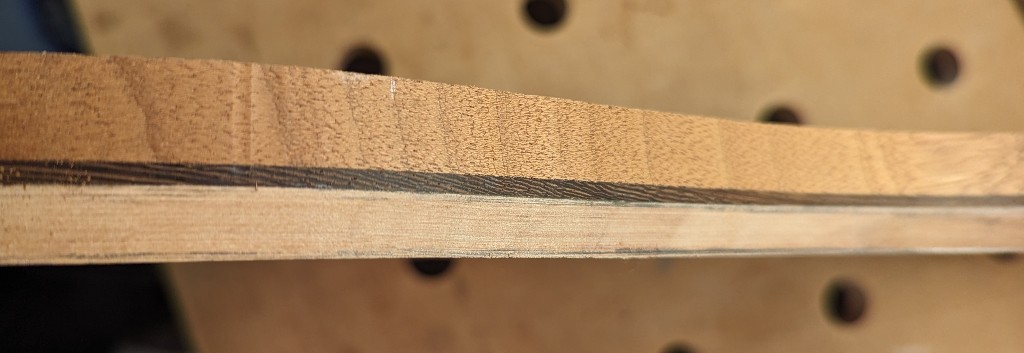

So,vor einer Stunde habe ich mal die Zwingen entfernt. Man sieht die Fuge noch, aber es hat sich gut geschlossen. Auf jeden Fall so gut, dass ich damit gut leben kann.
Oder könnte. Ich warte jetzt mal ein paar Tage ab, ob es so bleibt oder wieder aufgeht.
  • #84
Nocht geht die Fuge nicht wieder auf und ich habe mich mal rundum an die "Schablone" rangefräst. Sieht mit drei Lagen schon ganz nett aus und das hässliche Holz ist damit auch sicher beerdigt 8D
